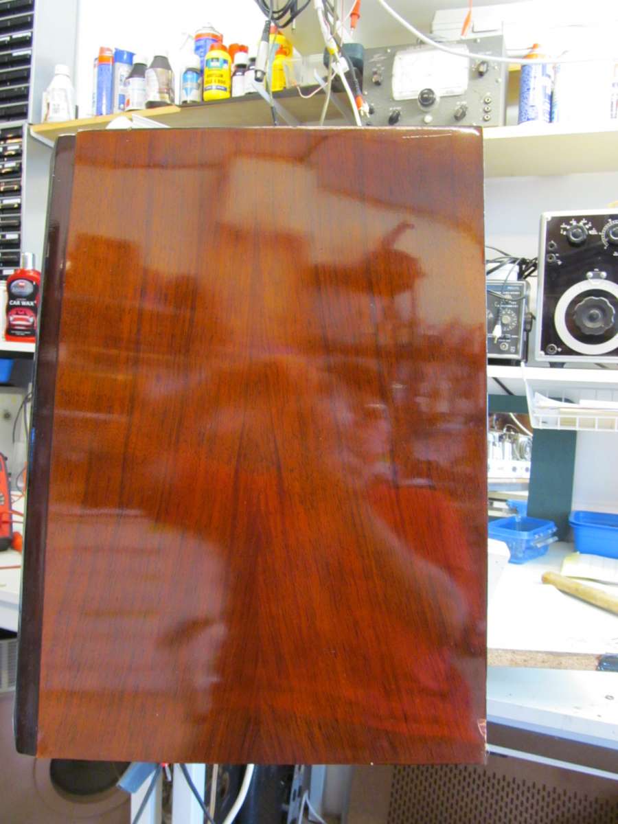

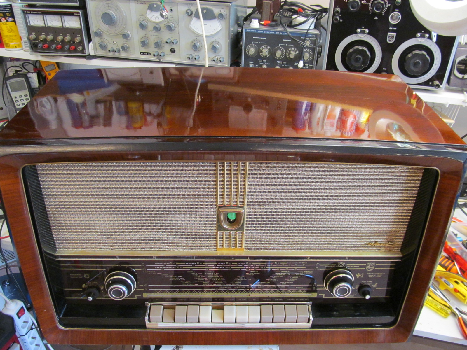

:thumbsup: :thumbsup: :thumbsup: :thumbsup: :thumbsup:
Erg mooi die kast!
Klinkt vast ook goed.
Weer een fraai project van je afgerond.

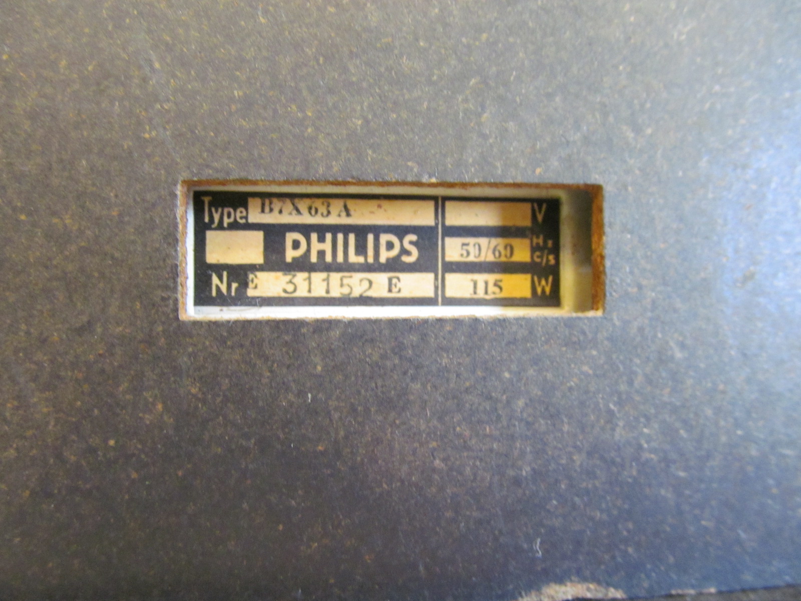

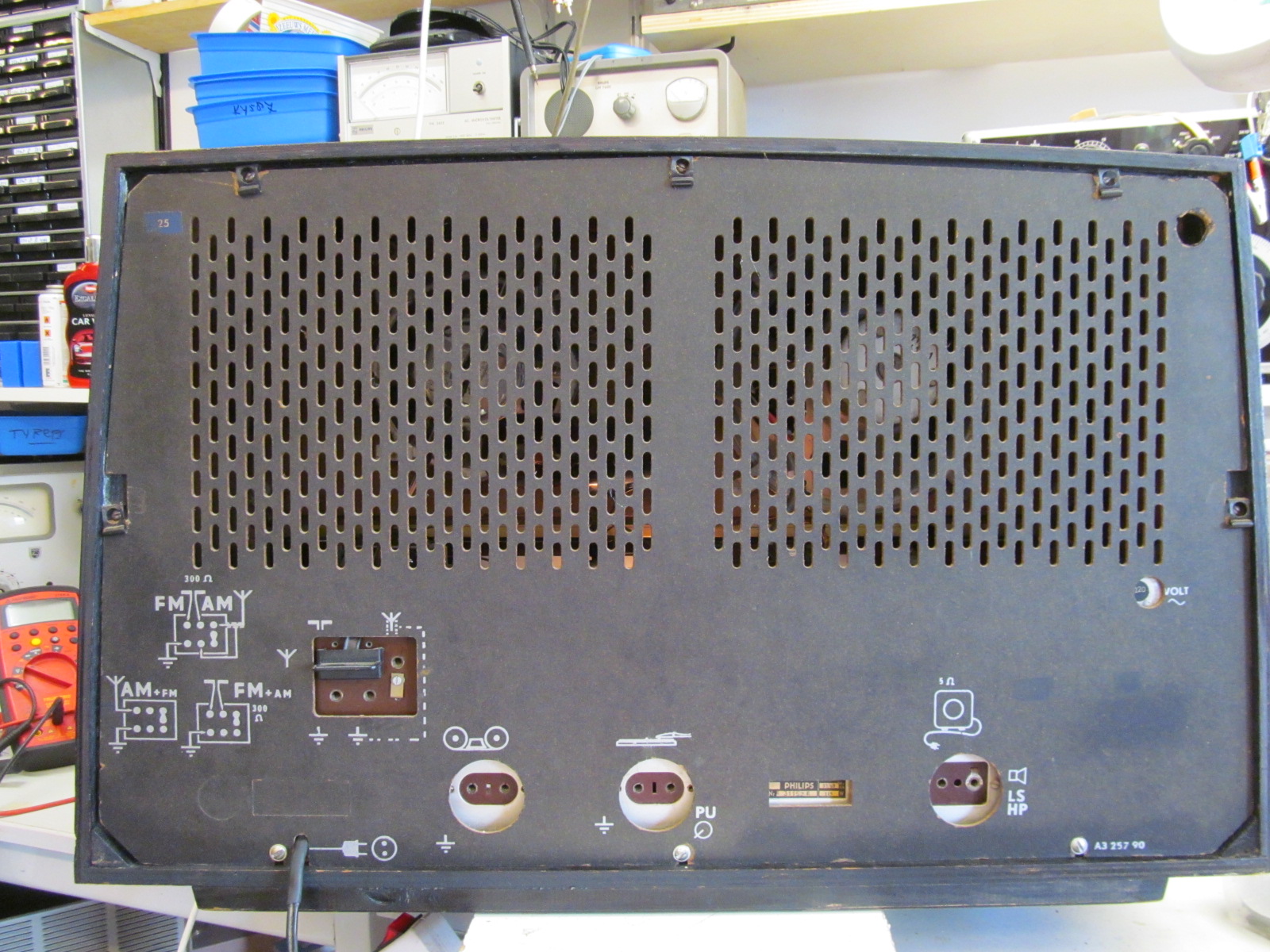

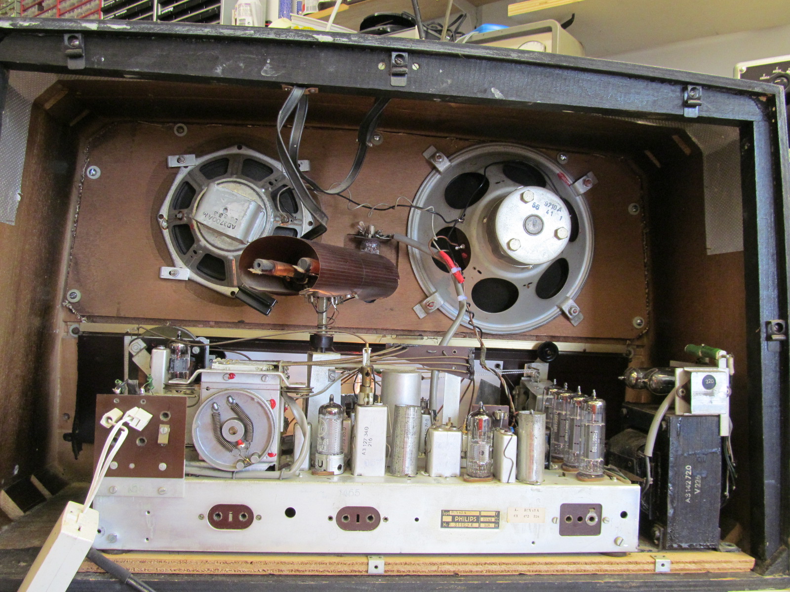

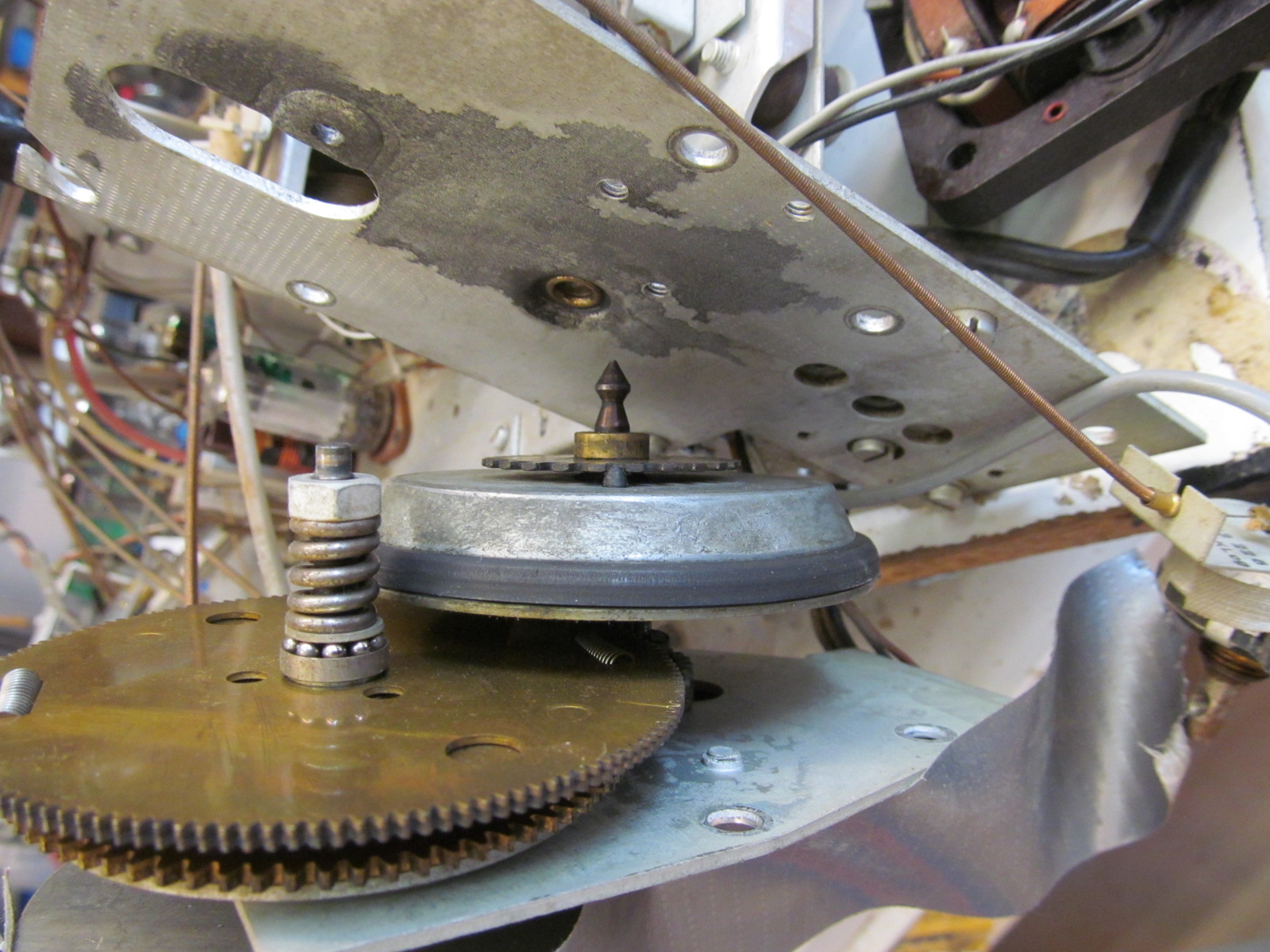

B7X63A werd gestart door hkruis

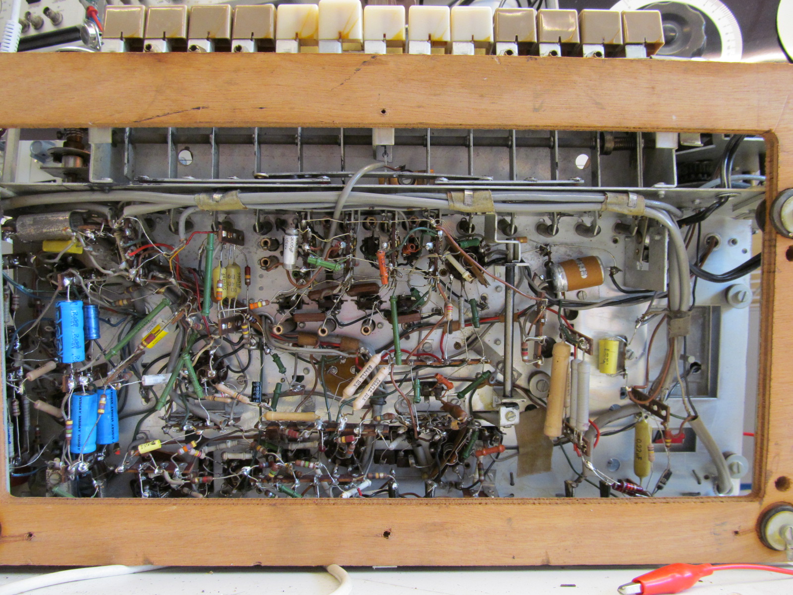

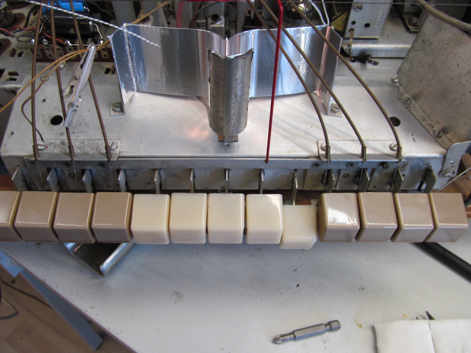

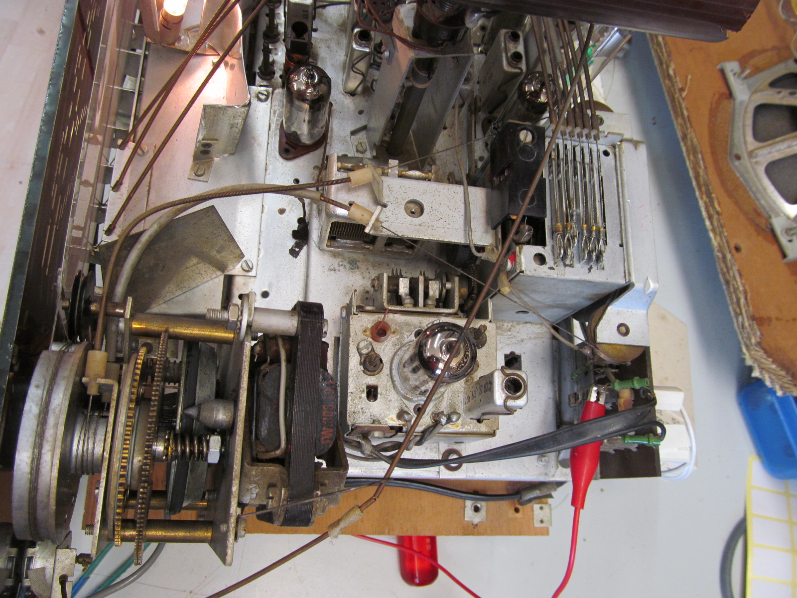

De B7X63A is gereed. De kast was redelijk, erg vuil, veel krassen en wat krakkelee in de lak. Kast grondig afgenomen met ammoniak, hierna waterproof geschuurd met 1500 en 1000 papier en 1 laag hoogglanslak gegeven.
Alle foto's vind je hier onder.
