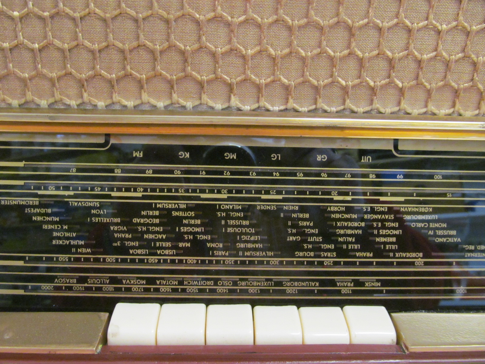

08 jun 2013 22:25 #32699
Beantwoord door Bert Kn in topic KY577 - zoek de fout
Henk.
Twee mogelijkheden.
De Zenderschaal omdraaien of de loop van de draad veranderen.
In het laatste geval kun je dan de radio op zijn kop gebruiken
De keuze lijkt mij duidelijk bigfun beer .
Bert.
Twee mogelijkheden.

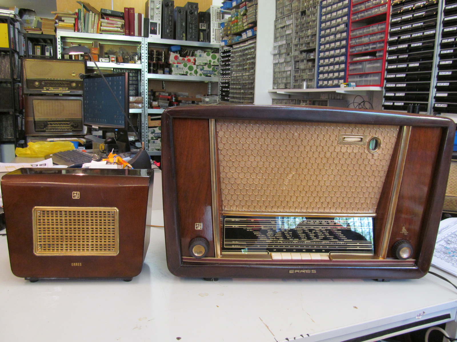

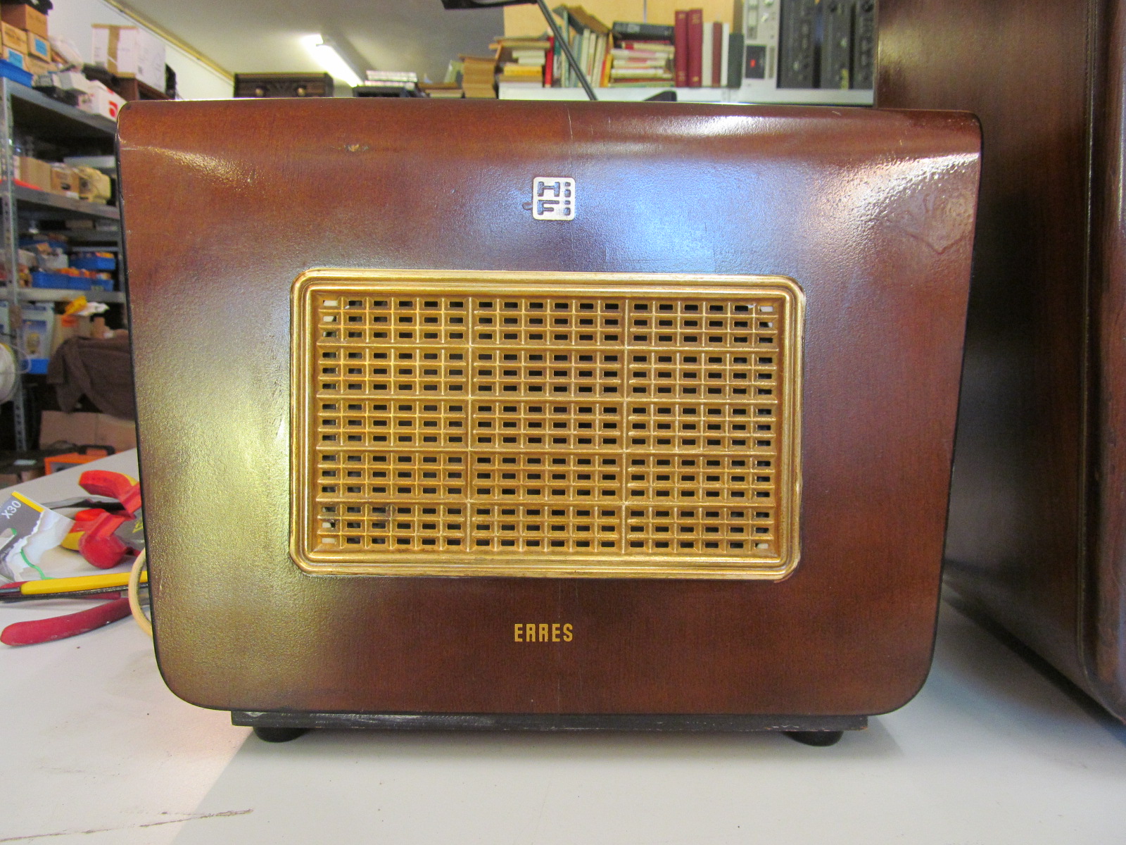

Vandaag met peter in de werkplaats bezig geweest. Peter is aan de electronische revisie begonnen van een paar B7X63A. Hiervan volgt later nog een verslag.
Ook kwam Johannes nog even lnags om de diverse Grundig readio op te halen.

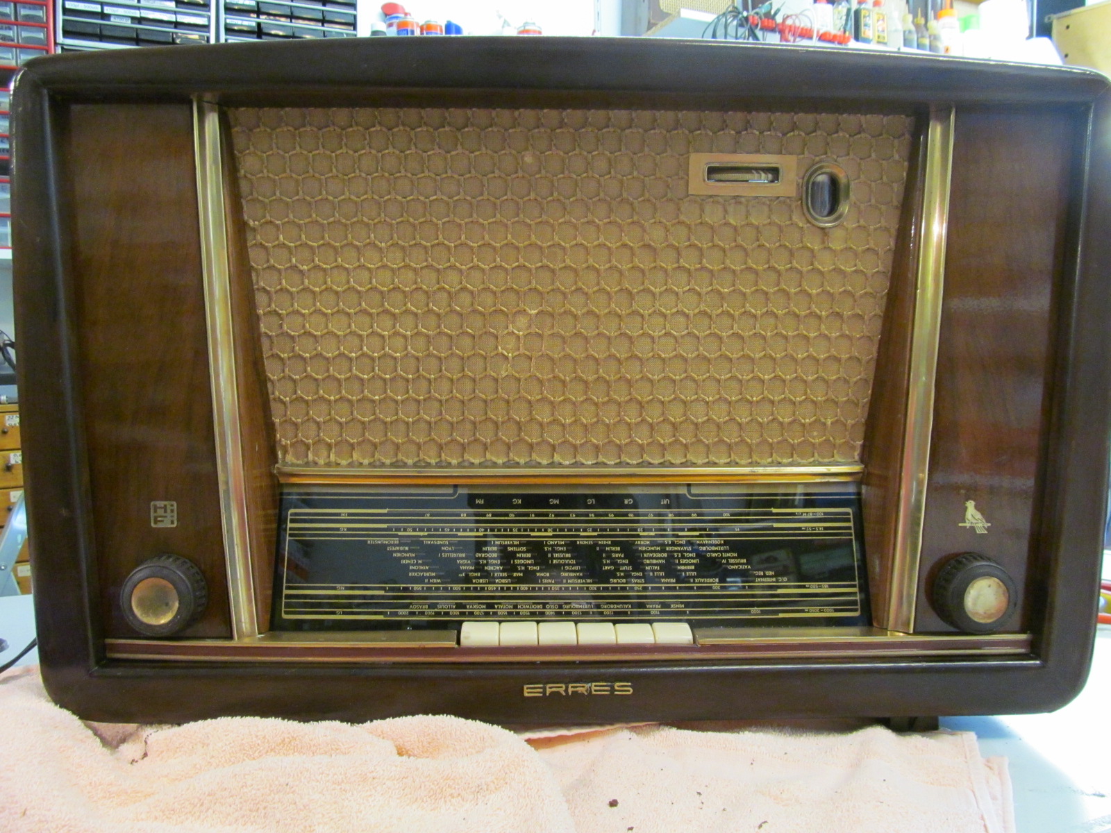

Ikzelf bezig gegaan met het weer samenbouwen van de KY577 met HFS box. De kast heb ik opgeknapt en de losse delen opnieuw gespoten. Over het restaureren van oude lak kom ik later in het topic over de KY577 nog even terug.

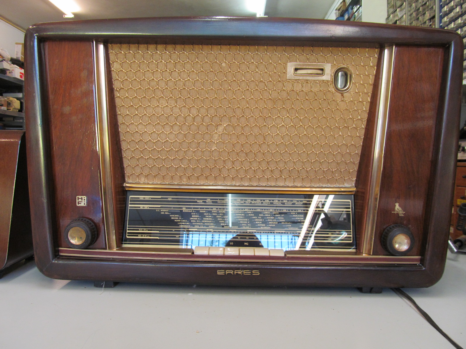

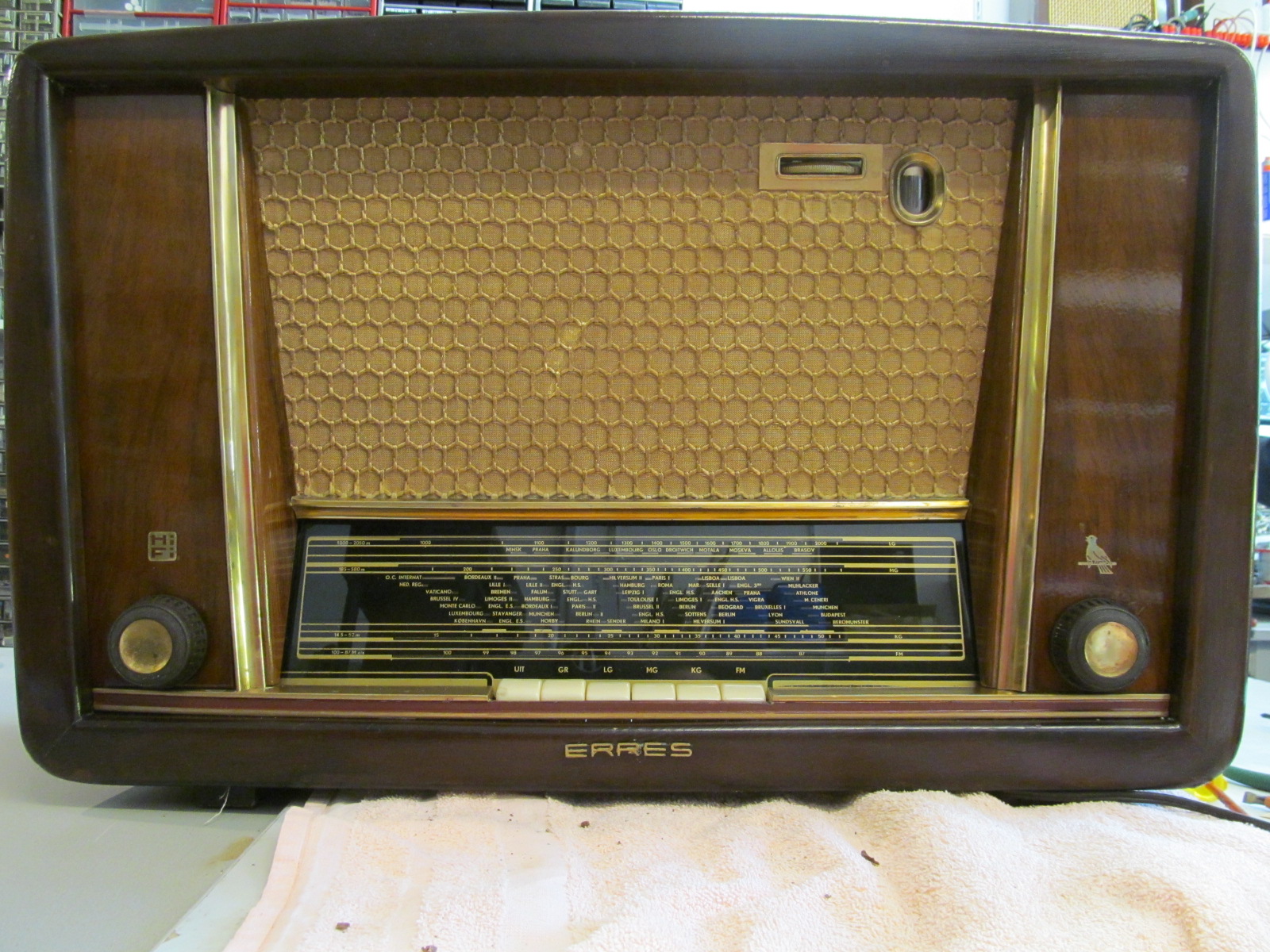

Het samenbouwen van de kast hield in alle balkjes schotjes strippen e.d. weer terug plaatsen en in positie brengen. Hierna kon het strooischerm en de schaalplaat op de radio. Luidsprekerplank weer monteren, radio chassis in de kast, mooi he, maar er klopt iets niet.
Het is natuurlijk niet mijn schuld :banghead: maar die van Peter die bezig was een uitgebreide uitleg te geven over de samenhang tussen frequentie modulatie en allerlei ander modulaties, nou en dat leidt behoorlijk af. bigfun
Zie je het??
