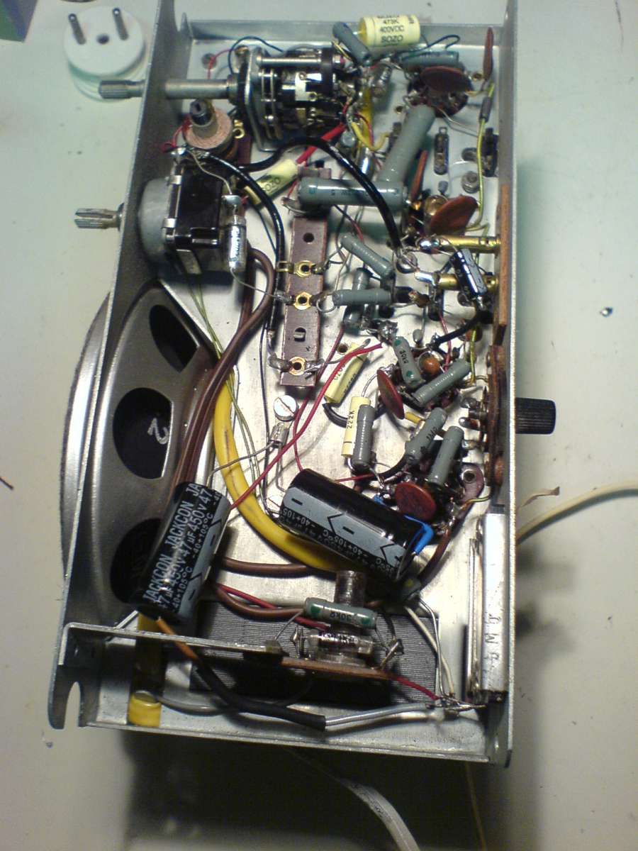

huub schreef : Staan er nog meer NIET verdachten condensators
Van de hoogspanning naar massa zoo ja dan zou ik deze ook maar
Vervangen vooral de koppel.C,s .mischien blijft de travo kouder ??
Maar een slechte EL 84 kan ook brom geven . Huub
Dag Huub,
Alle teercondensators heb ik vervangen,behalve de schijfcondensators die zijn goed

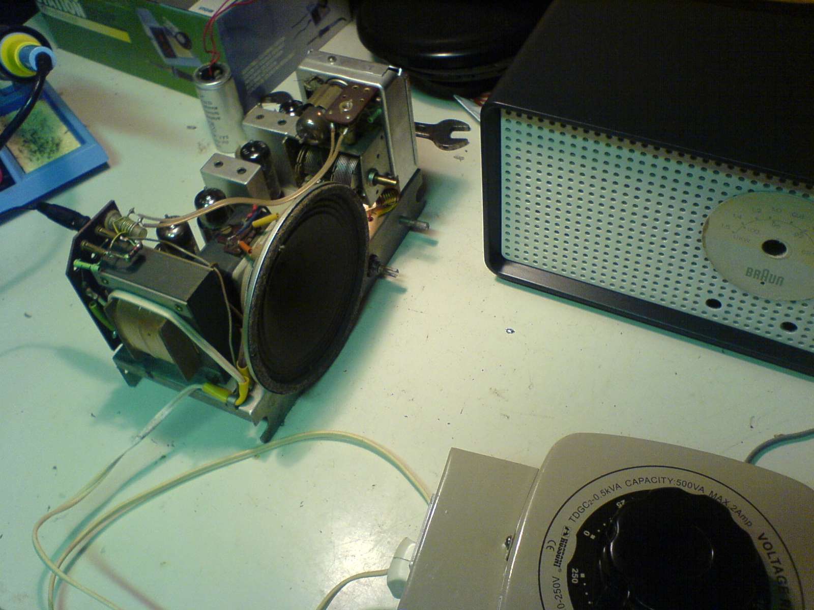

05 jun 2013 20:06 #32588 door Polderjongen
Hierbij nog een paar foto's
