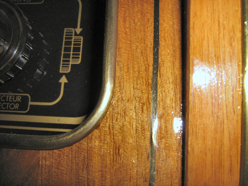

Ik denk het niet. de biezen zitten met zijn 2-en op de juiste afstand van elkaar op een ondergrond. Alleen de biezen worden geplakt en zijn superdun. Het is flink oefenen om de 2 strepen naast elkaar erop te krijgen. Ik maak morgen wel een foto van het spul.

De biezen zijn te koop via 3M, echter moet je een grote hoeveelheid afnemen t.w. van 1500,00 Euro. Kun je natuurlijk wel aardig wat kastjes mee doen. Ik heb de biezen aangeschaft via Ebay.de. Ook behoorlijk duur, maar is nog wel te krijgen. In heb op dit moment voldoende op werkvoorraad. En dat maakt een kast- restauratie soms ook kostbaar.

Bert, ik bedoelde te zeggen dat het bij jouw kast lastig zal worden om die gouden biezen weer optimaal te krijgen maar daar weet Henk alles wel van. Heb dit zelf destijds met kerstversiering opgelost bij een andere radio maar dat was niet zo'n succes. Groet, Ben

Strookjes kun je plakken nadat de kast op kleur is gebracht. Zijn zo dun dat deze verdwijnen in de lak, ook op de radio hierboven zo gedaan.
