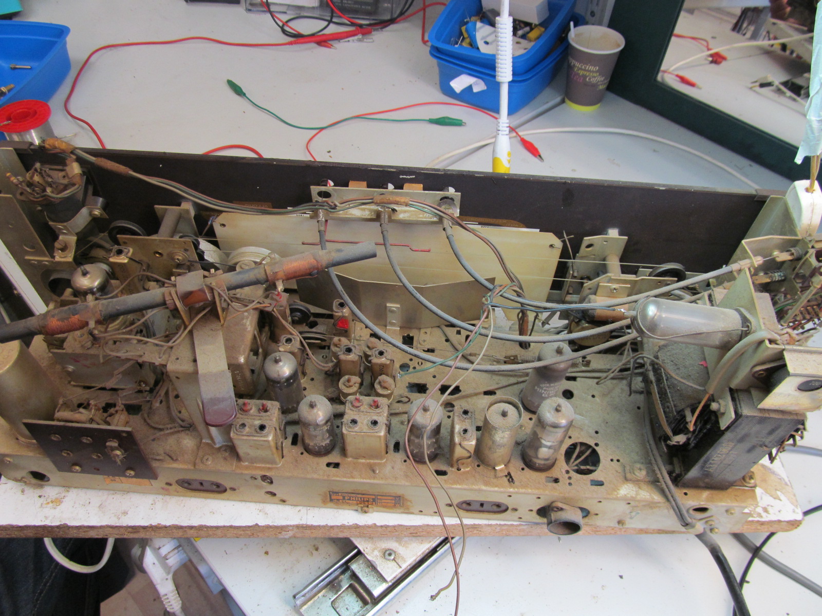

Mooi mij wel bekend stuk werk. De bekende gebreken met dat gebroken koordje.
Ik heb zelf van twee dezelfde typen radio's, jaren geleden één goed spelende
gemaakt.Bij één was de schaal afgebladderd, doek en kast stuk.Speakers waren stuk gemaakt.
Chassis zag er redelijk uit, alle schaal koorden stuk, dus ook van de omschakelaar.
Van de andere kon de kast nog opnieuw in elkaar worden gelijmd.
Die speakers waren nog goed en nieuw doek er voor gemaakt.
De potmeters moesten uit elkaar en de koortjes daarvan ook vervangen.
De FM tuners van beide radio's moesten worden gemaakt.
Doorvoer C's waren stuk getrokken.
De toetsen van de beide schakel blokken waren stuk en daarom lag één van die
radio's vol met lucifer houtjes. Dus heb ik van 3 schakelblokken weer één goede
gemaakt. En de netschakelaar vervangen.
Na heel veel geduld en gepriegel werd het uiteindelijk één prachtige en goed
spelende radio en mooi vol geluid. Alle bekende C's en R's vervangen.
Die radio speelt al weer een jaar of 6 goed.

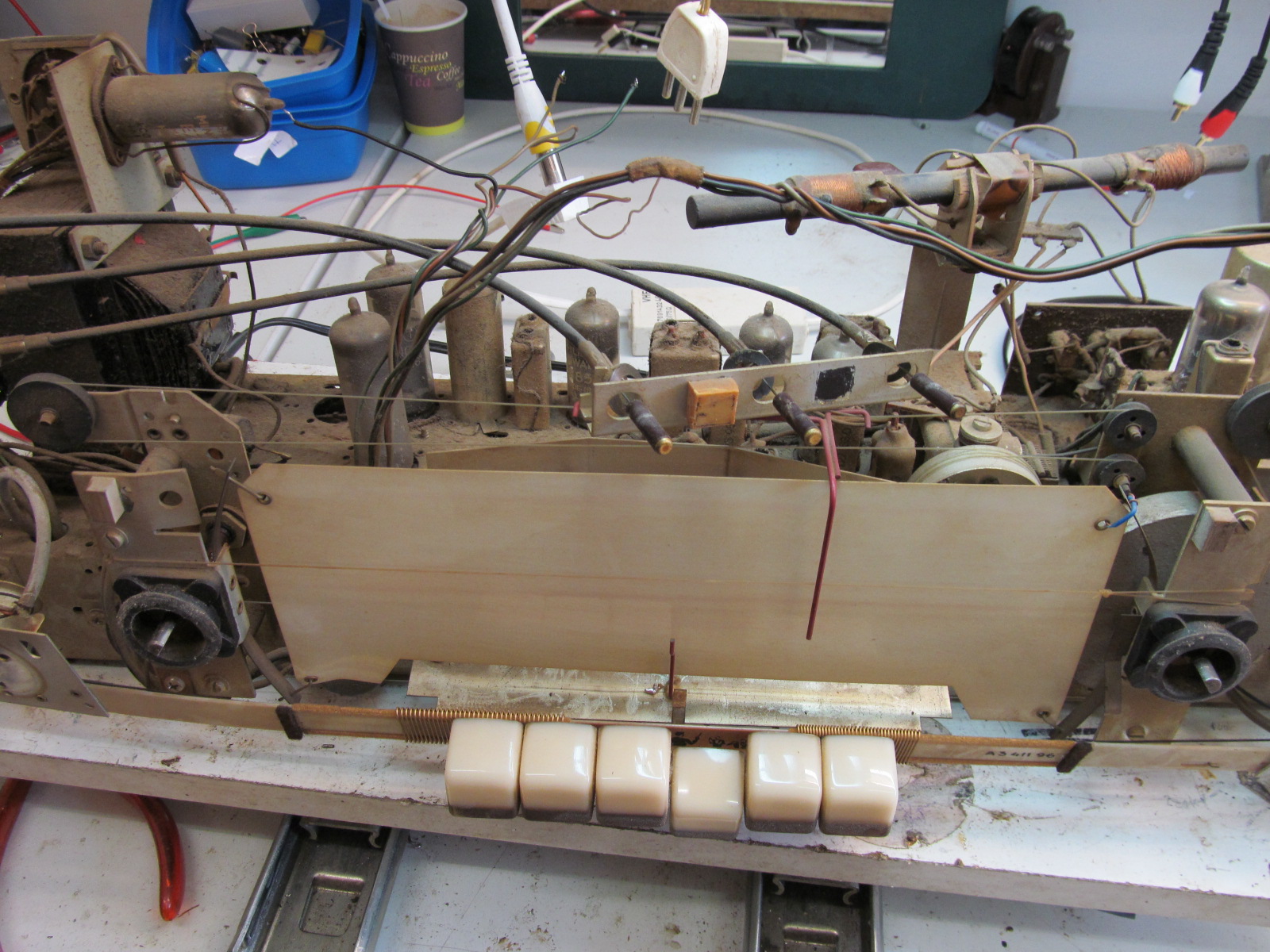

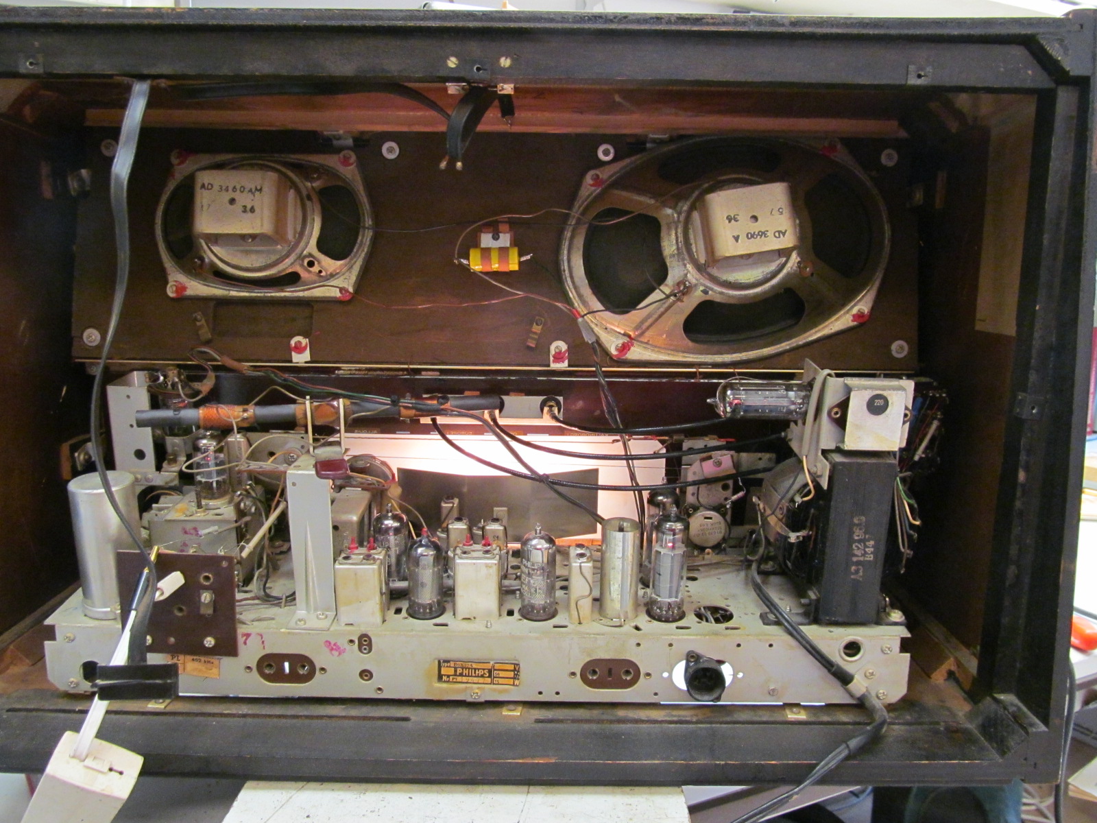

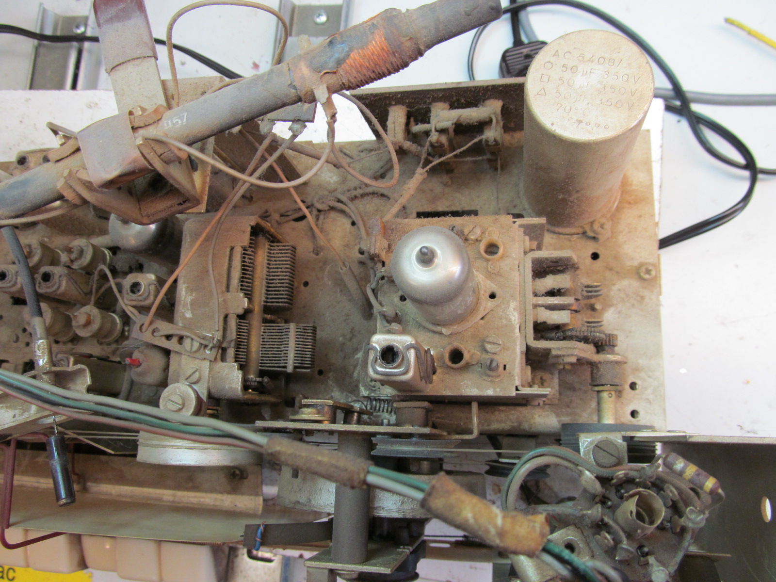

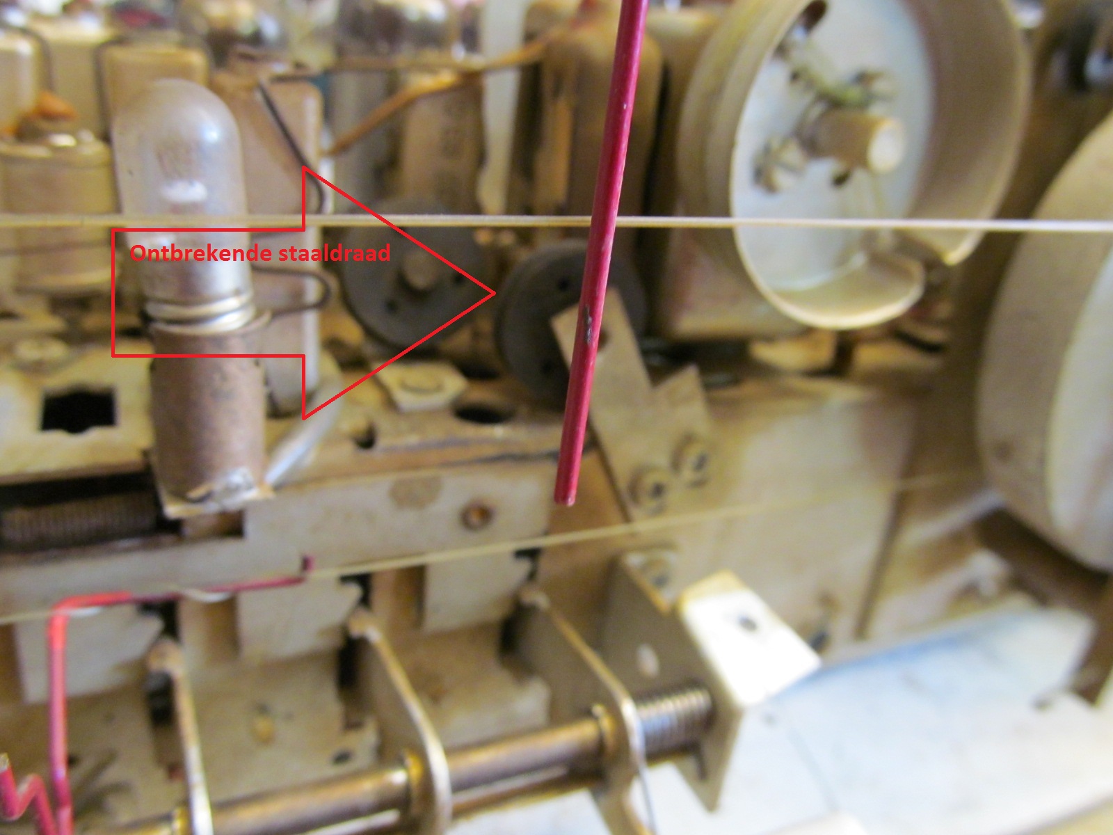

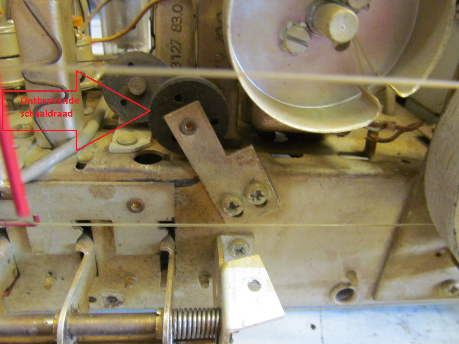

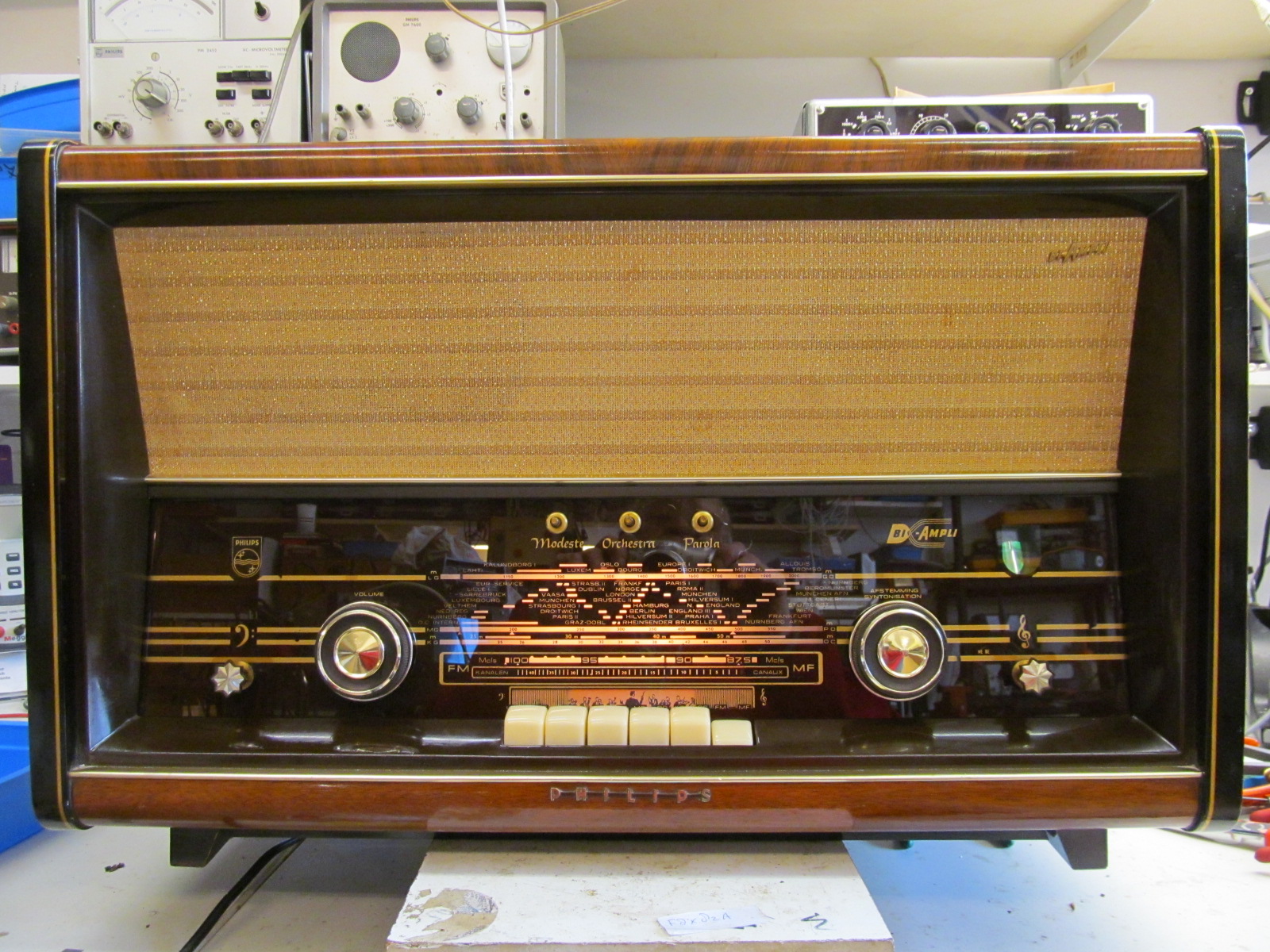

Recent een b6X72A geheel gerestaureerd. De kast was in een zeer goede staat en was bewaard in het oorsprokeijke hoesje. Het chassis zag er aanmerkelijk slechter uit. De radio speelde niet. De afstemming was bij een eerdere reparatie verknoeid. De beide loopwielen , MG en FM waren door een veer bij elkaar getrokken. Hierdoor liepen beide varco's altijd gelijk met als gevolg dat de zenderschaal beperkt was. De oorzaak was een gebroken staaldraad, die de omschakeling verzorgt. Dus toen heeft men alles er maar uit gesloopt en de veer gemonteerd. Het hertstellen hiervan is een behoorlijke klus, omdat alles uit elkaar gehaald moet worden. Hierna alle schaaldraden vernieuwd. Ook is de radio electronische weer in orde gemaakt.
