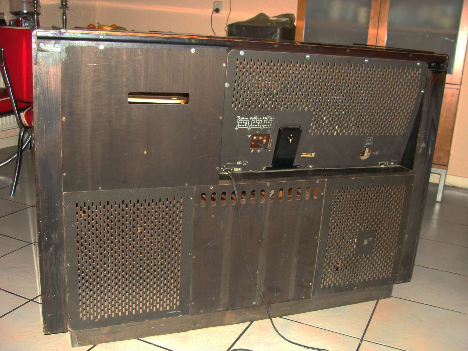

Vandaag het meubel bestemd voor mijn schoonzus optisch onder handen genomen.
De twee missende achterwanden gemonteerd plus een tweede maal met meubeline van HG behandeld.
Het geheel ziet er inmiddels weer fris uit.
Verder viel me op dat de gevoeligheid op de hoge kwaliteit FM ontvangst met zijn eigen ingebouwde antenne stukken beter was als van mijn FX995A.
Daar ik geen EC92 voor handen had heb ik deze onderling uitgewisseld en zowaar nu was de FX995A op zijn eigen antenne stukken gevoeliger op de hoge FM kwaliteit.
Daar de FX995A op de kabel is aangesloten de buizen weer teruggezet.

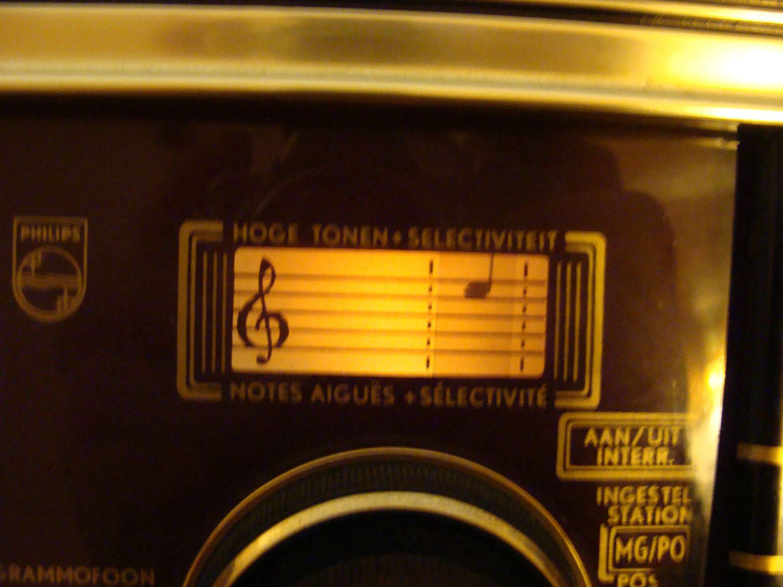

Ik vond het geluid van de FX997A in niet gereviseerde toestand al behoorlijk klinken enkel het hoog en de power kwamen wat tekort.
Nadat ik de bandrecorder er tussenuit heb gehaald en deze ingang net als bij mijn FX995A had kort gesloten was de power er volledig.
Omdat de hoge tonen regelaar geholpen moest worden (het bekende hulpveertje) kwam hij daarin ook tekort dus even geholpen.
Geloof me of niet in niet gereviseerde staat doet hij niet onder voor mijn gereviseerde FX995A.
Werkelijk ongekend.

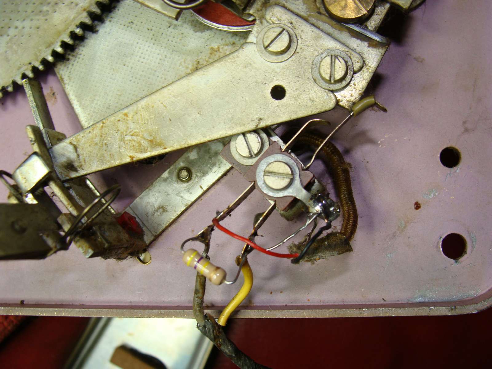

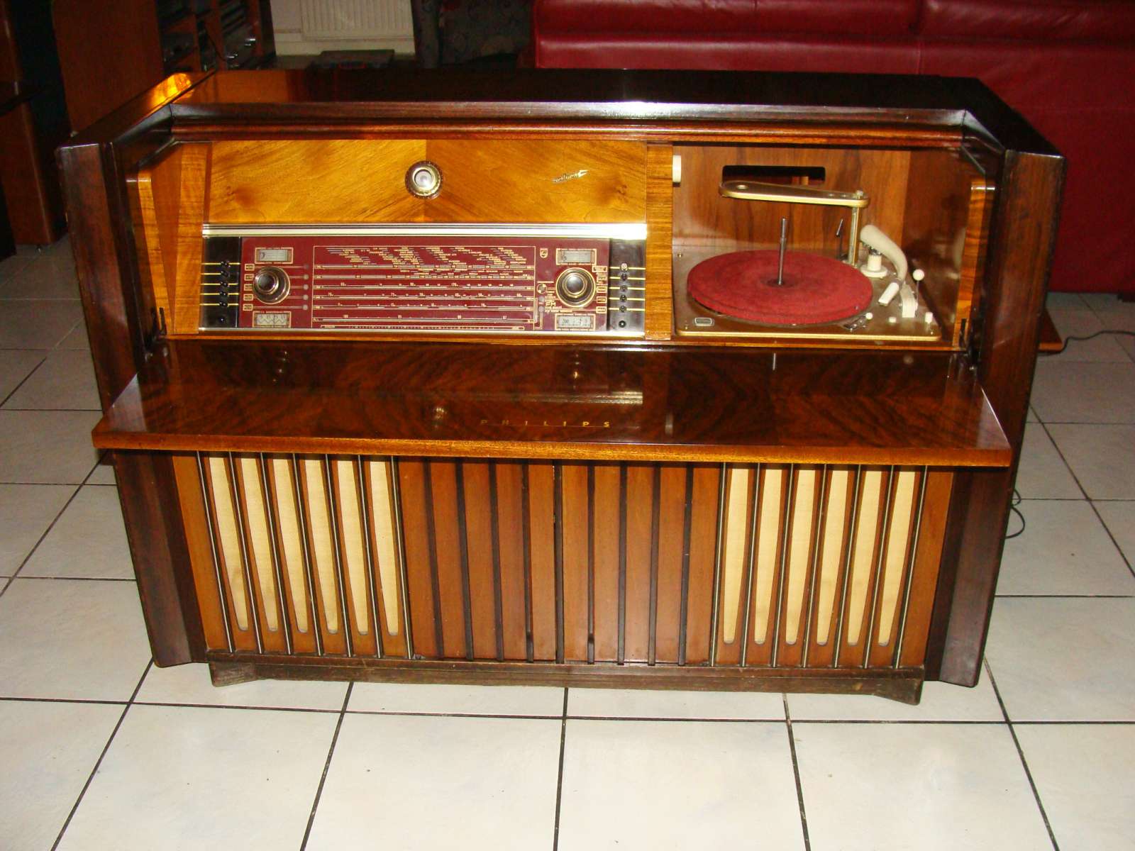

Vandaag samen met mijn zwager welke de nieuwe eigenaar wordt het meubel opgehaald.
Op de achterwand delen van de Bandrecorder en platenspeler na is het geheel helemaal compleet.
Deze heb ik nog liggen van een sloop meubel welke leeg was.
De Radio werkt zonder enige revisie nog goed waarbij me opvalt dat hij een gevoelige ontvangst op de FM heeft ook op de stille hoge FM kwaliteit pakt hij behoorlijk wat zenders.
De platenspeler werkt mechanisch nog prima geen hard geworden tussen wiel echter er werd geen geluid geproduceerd en ging ik ervan uit dat het element een 22GP316 defect was dus die eerst maar even op mijn FX995A getest.
Deze werkte verder prima dus even verder gezocht.
Uiteindelijk bleek dat het probleem in de aansluiting van de pick-up arm zat.
Net als mijn FX995A heeft dit exemplaar ook een MD voorversterker en moest ik een aanpassing maken om het kristal element te kunnen gebruiken.
Deze schakeling heb ik afgekeken van de AG9015 versterker kwestie van twee weerstandjes.
En hier dan wat foto's.
