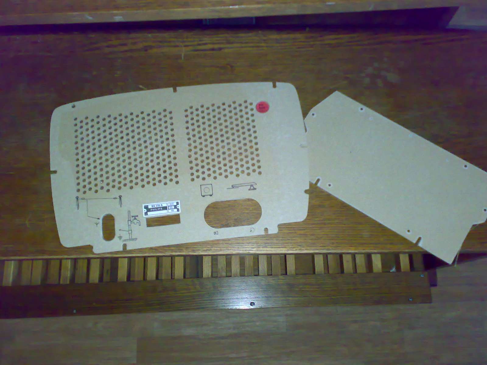

Het repro BX310A achterwandje heb ik ook binnengekregen :
De set bevat ook het serviceluikje.

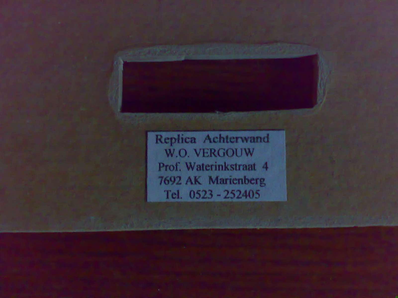

Ik dacht dat ik een vermoedelijk BD&co wandje had gevonden, maar het bleek een andere
fabrikant te zijn :
Ik ken deze achterwandenmaker niet. Is dit nog een aktieve producent van reprospulletjes ?
fabrikant te zijn :

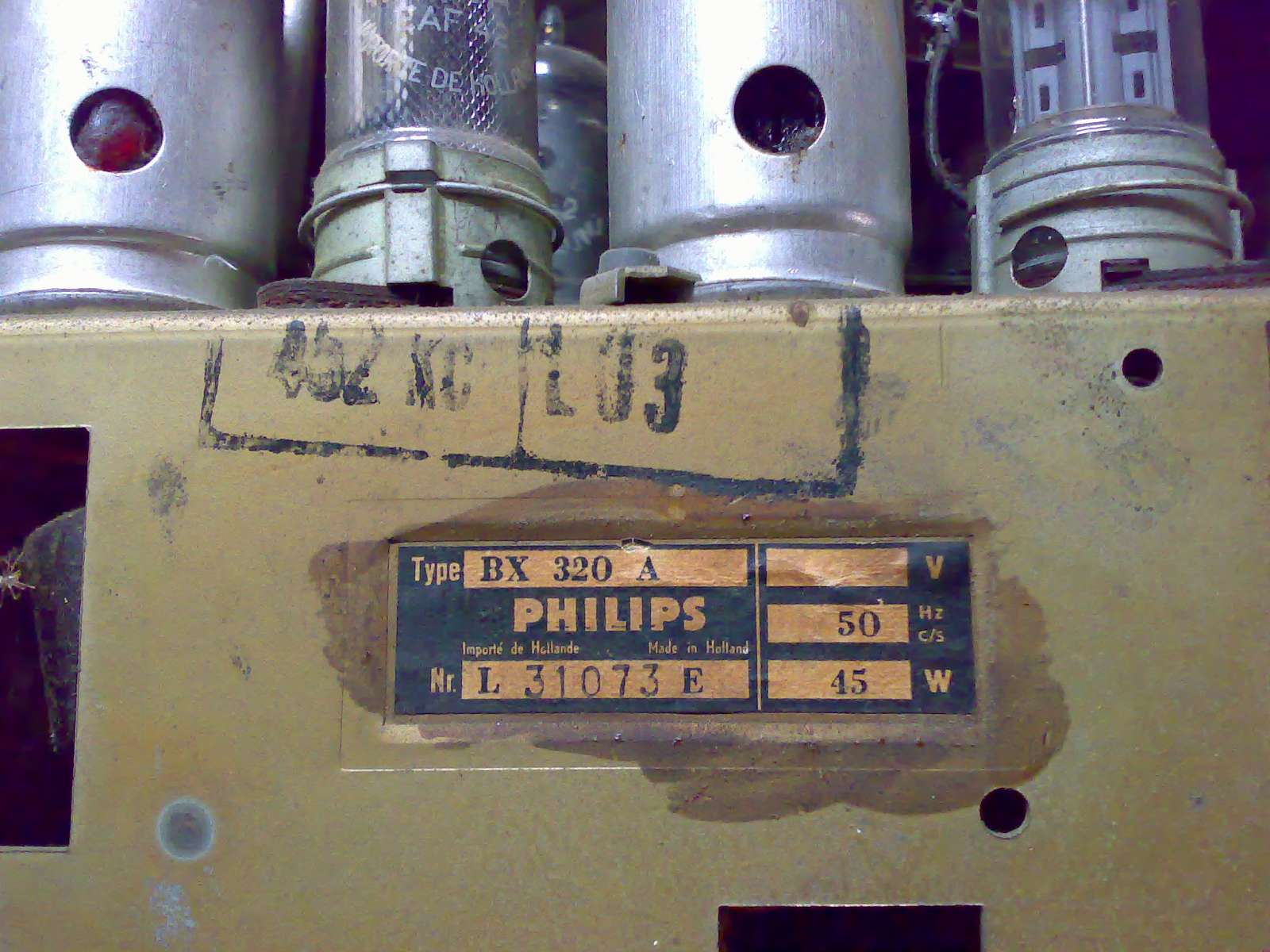

Hoi Gino,
Ik dacht al te zien dat er een EL41 in zit.
Klopt ook wel met het typenummer zonder toevoeging van een versienummer.
Gebouwd bij Philips Leuven in 1952 of net begin 1953.
De /01 kwam pas uit in 1953.
Het moet haast wel een exportmodel zijn.

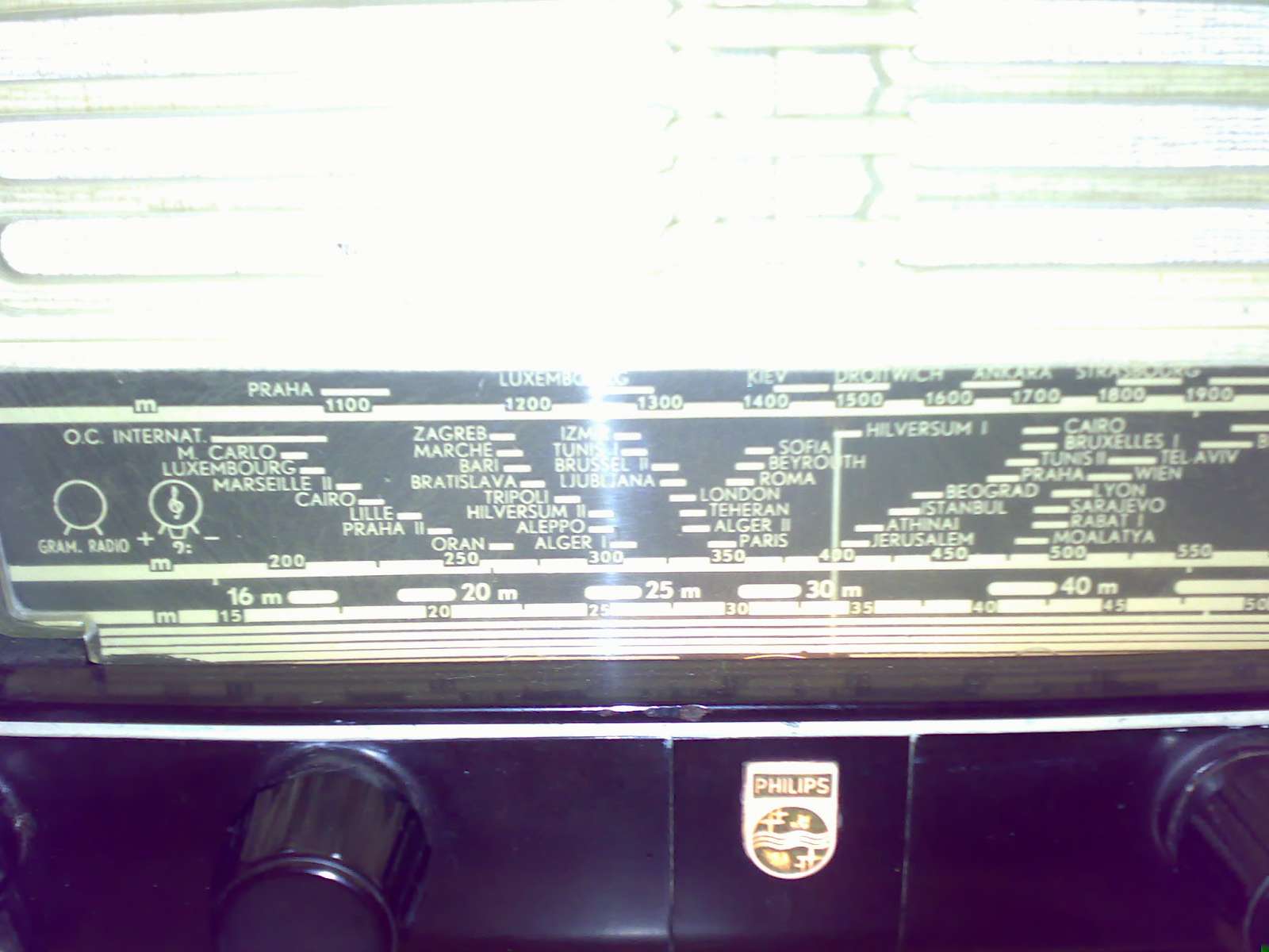

Als een aparte serie voor Zuid-Europa.
Alleen de schalen Z en N verschillen. Verder zijn ze identiek.
Vooral ook vanwege de MF van 452 kHz.
Al kan deze schaal ook gewoon in Nederland zijn verkocht.
Met Philips weet je dat nooit.

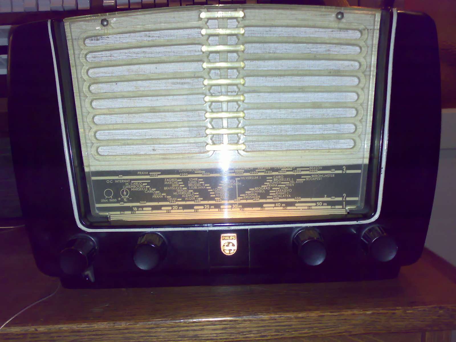

Hallo Gino,
Inderdaad apart.
Er bestaan twee versies van de BX320A.
Een met EL41 en AZ41 en een met EL42 en EZ80. De laatste is de /01 volgens de servicedoc.
Dezelfde servicedoc noemt ook twee stationsschalen, een type N en een type Z.
Noord en Zuid dus. Dat bij beide versies.
Best mogelijk dat jouw toestel niet in elkaar is gezet in Nederland of België maar ergens anders.
Dat zou te zien moeten zijn aan een letter voor het serienummer.
Of, de Z-serie werd in aparte run gemaakt voor export naar Z.Europa.
Nou heb ik zelf een B3X36A zonder een typenummer plaatje.
Pas veel later kwam ik er achter dat het gaat om dit type.
Echter deze heeft ook zo'n aparte schaal.
Stationsnamen van plaatsen rondom de Middellandse Zee.
Het is een toestel dat werd geproduceerd door Philips Portugal.
Die van mij heb ik overigens zelf in elkaar gezet in Eindhoven in 1965.
Groet,
Han

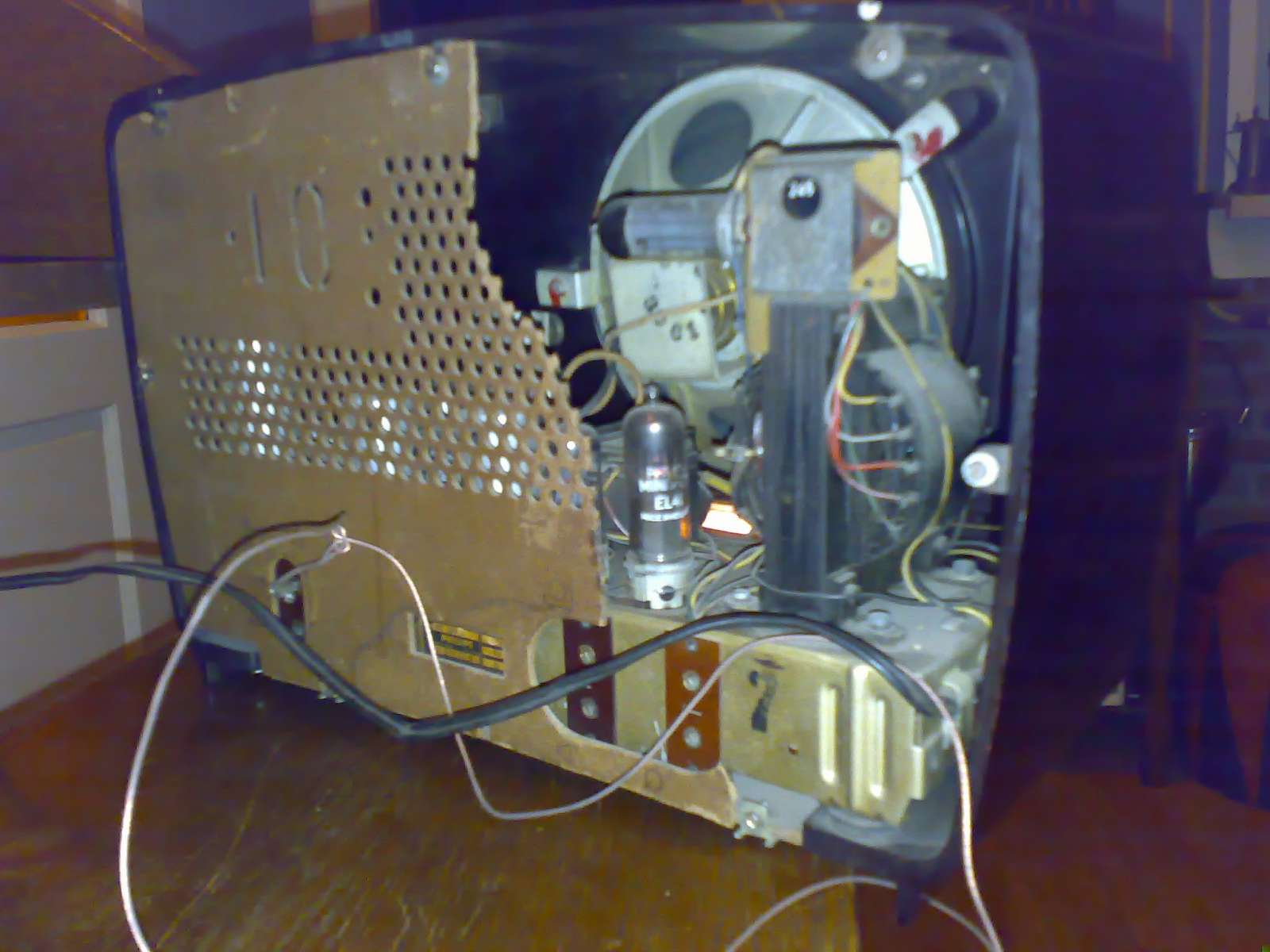

Het toestelletje waar ik nu mee bezig ben is een Philips BX320A.
Leuke bakelieten radio, die mijn opa vroeger ook had. Het origineel heb ik
nooit in bezit gehad, dus nu een soortgelijke radio.
De achterwand heeft in de strijd tegen de tijd een deel moeten prijsgeven.
Maar daar heb ik via het NFOR forum een goede (repro) vervanger voor gevonden.
Nu het vreemde aan dit toestel :
Mij valt op dat de zenderschaal voor een groot deel gevuld is met minder
alledaagse stationsnamen.
Ik kom Teheran, Jeruzalem, Tel Aviv, Moalatya en Aleppo eigenlijk nooit op een "gewone" Philips tegen.
Wel in het nieuws, helaas ongunstig....
Op het typeplaatje is achter de BX320A typeaanduiding géén toevoeging aanwezig.
Toch een exporttoestel ?
Ik heb geen andere BX320A als vergelijkingsmateriaal.
Wie weet meer ?
