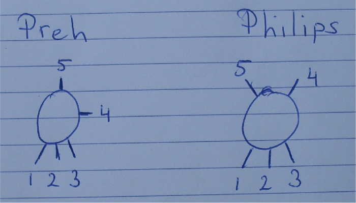

Heren,
bedankt voor de antwoorden. De Preh is inderdaad ook een 100K 100K 800K log.

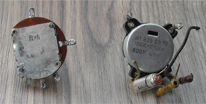

Pim,
wanneer de Preh potmeter ook een 100+100+800K log type is zal het prima lukken. De tekening met de nummering is ook correct.

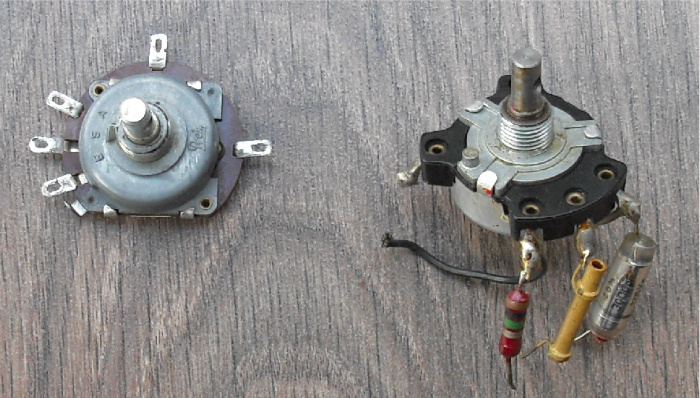

ik wil een Philips 100K+100K+800K log. vervangen door een Preh exemplaar uit een sloop F7X71A. Het Philips exemplaar zit helemaal vast en kan hem niet meet gangbaar maken en ook niet doormeten.
Mijn vraag is: zijn de aftakkingen aan de Preh potmeter hetzelfde als aan het Philips exemplaar ? M.a.w. zitten de aansluitingen van de verschillende waarden op dezelfde plek ? Het in- en uitbouwen van de potmeter is nogal een lastige klus en ik wil zeker weten dat alles goed zit. De aansluitingen op de tekening is de potmeter van achteren gezien.
Het schema van de F7X71A is niet helemaal duidelijk, anders had ik het uit het schema kunnen halen.
Pim.
