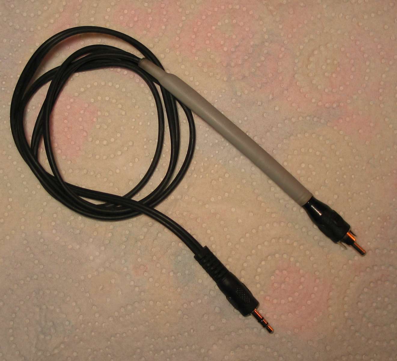

Dag Bert,
Hoewel sommigen het linker en rechter kanaal van de (stereo) cd-speler of FM radio zonder aanpassing aan elkaar knopen en aansluiten op een mono radio wil ik geen enkel risico lopen en soldeer ik een weerstandje in beide draden vanaf het linker en rechter kanaal. Ik heb hiervoor 2 weerstandjes van 4,7 K gebruikt. Minder mag ook; de waarde is niet kritisch. Na de weerstandjes kun je het linker en rechter kanaal zonder gevaar voor storing aan elkaar verbinden.
Hier mijn verbindingskabeltje, in dit geval met een 3,5 mm stereoplug aan de ene kant en een mono tulpstekker aan de andere kant. In het grijze gedeelte zijn de twee weerstandjes van 4,7 K ondergebracht.
Op dit forum zijn over dit onderwerp al eens bijdragen geschreven. Mogelijk is er via de zoekfunctie wat over terug te vinden.
M.vr.gr. Hans
M.vr.gr. Hans
