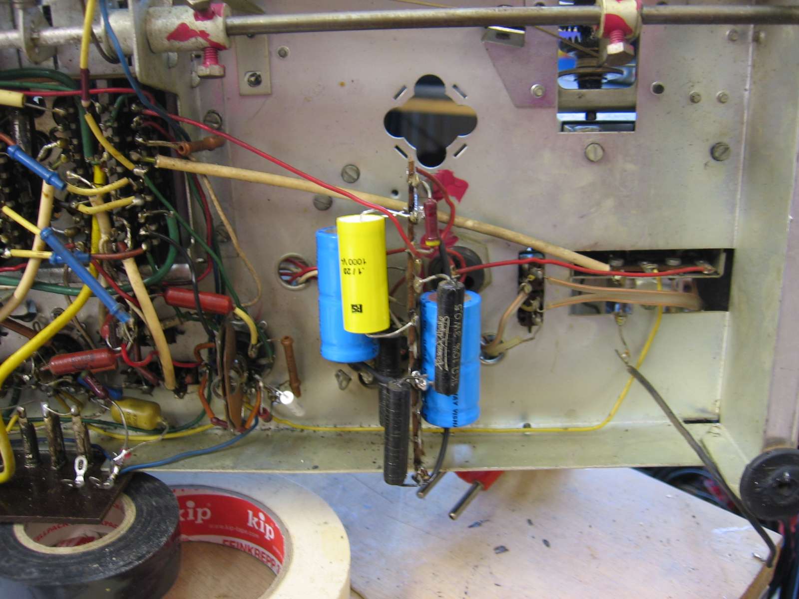

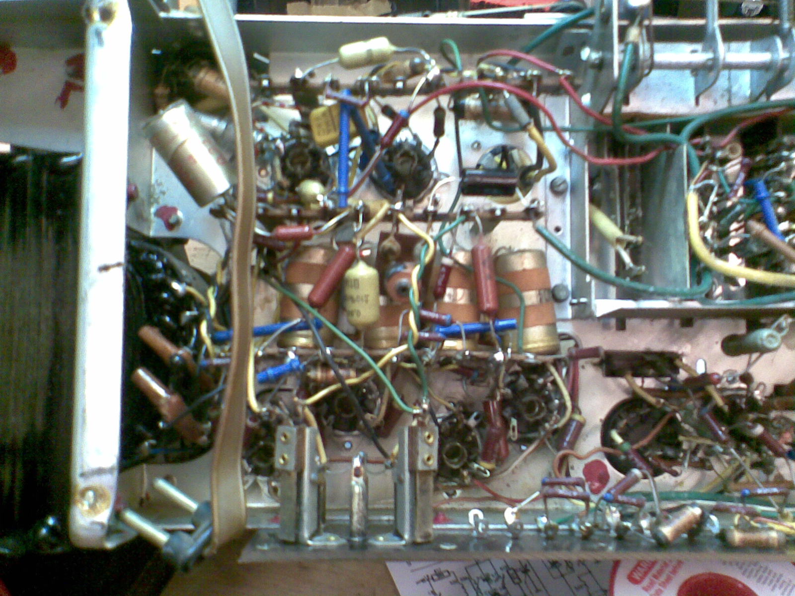

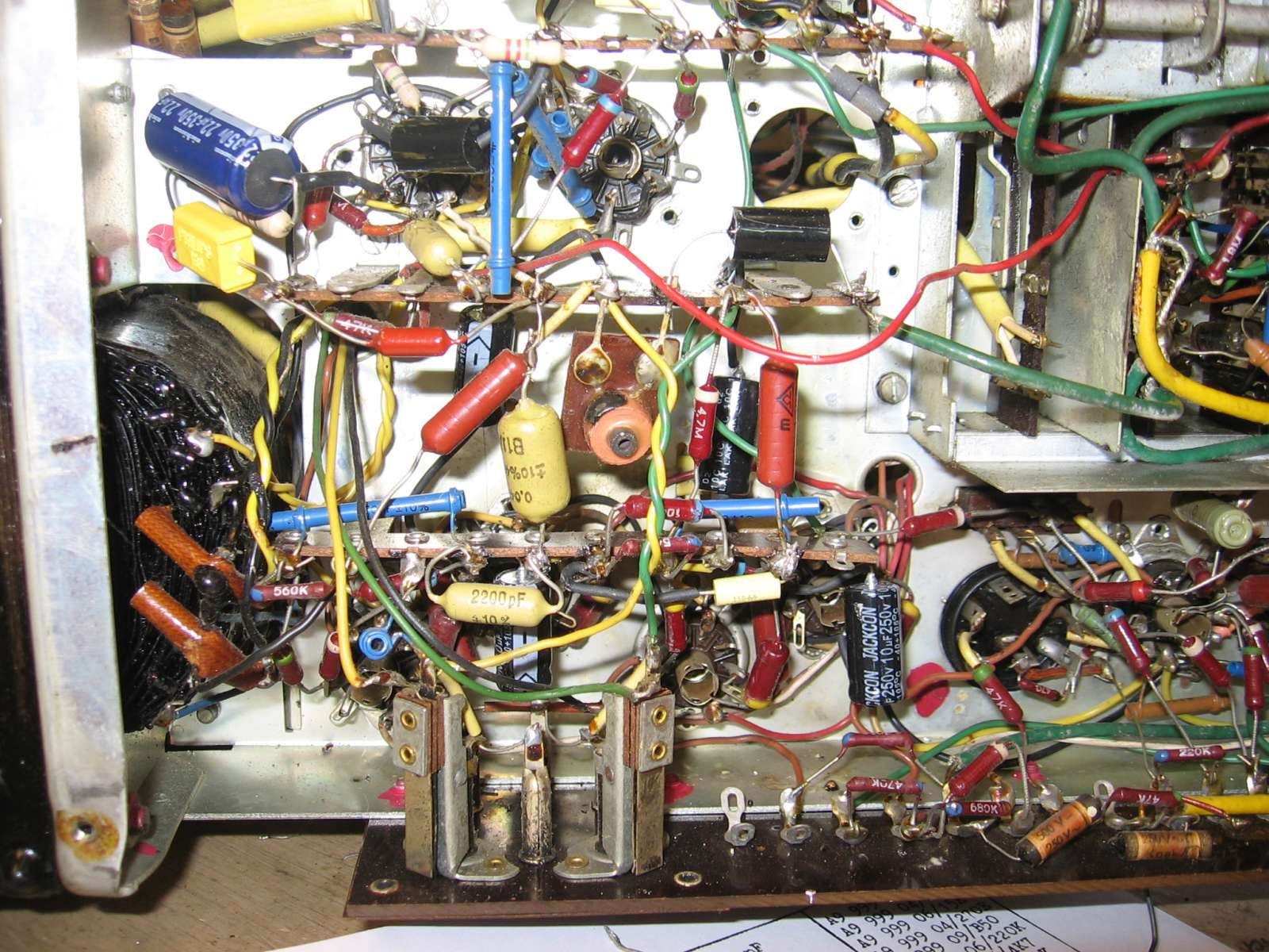

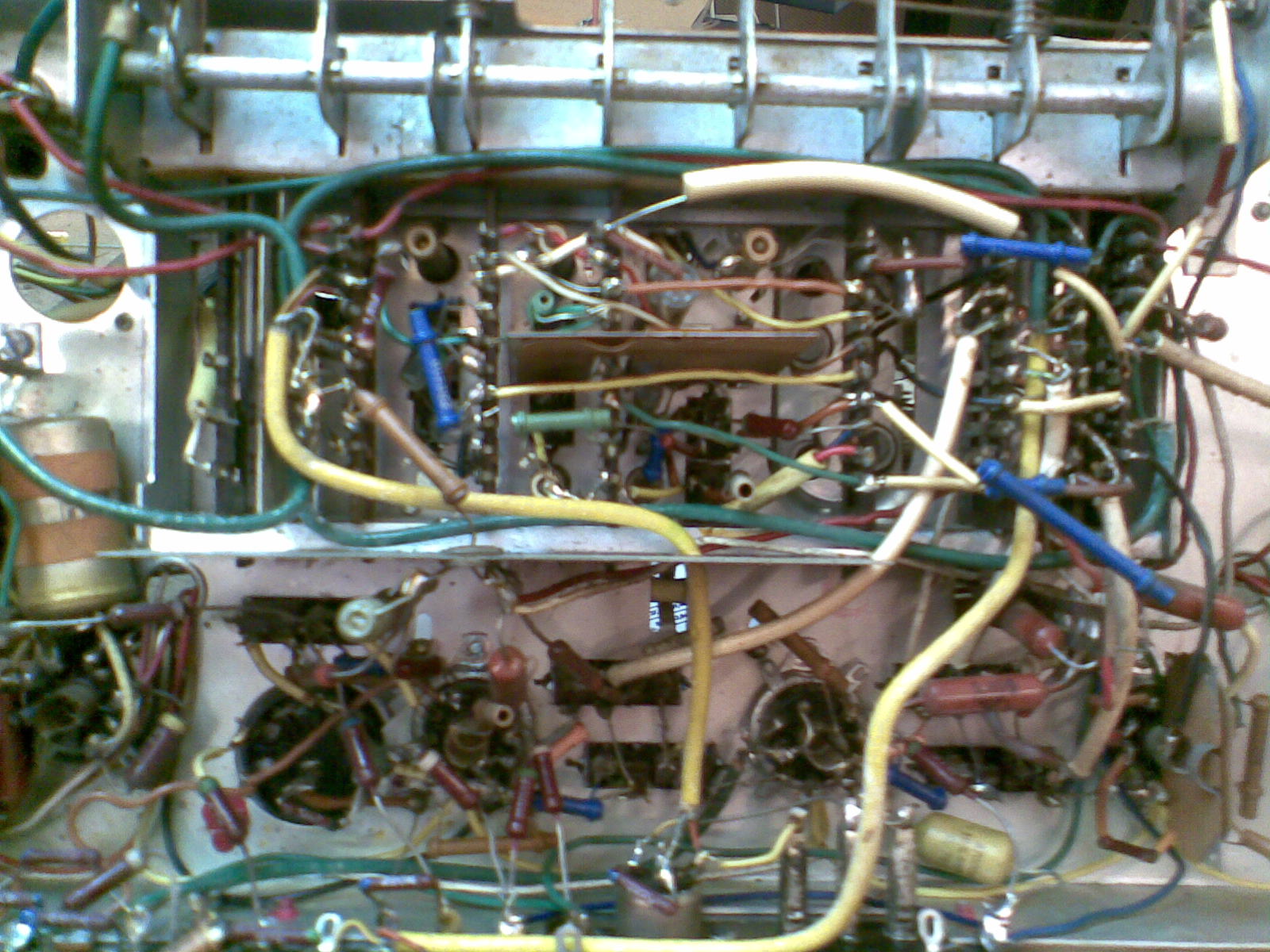

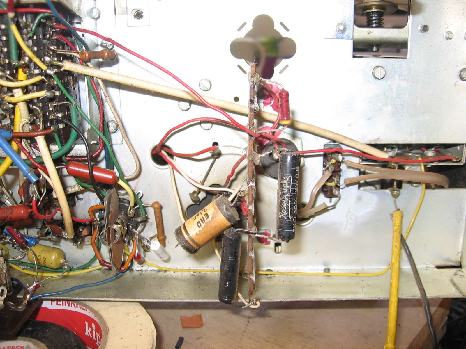

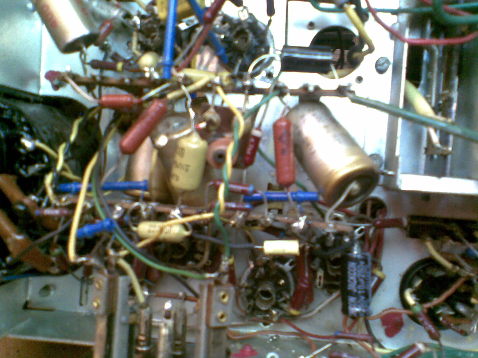

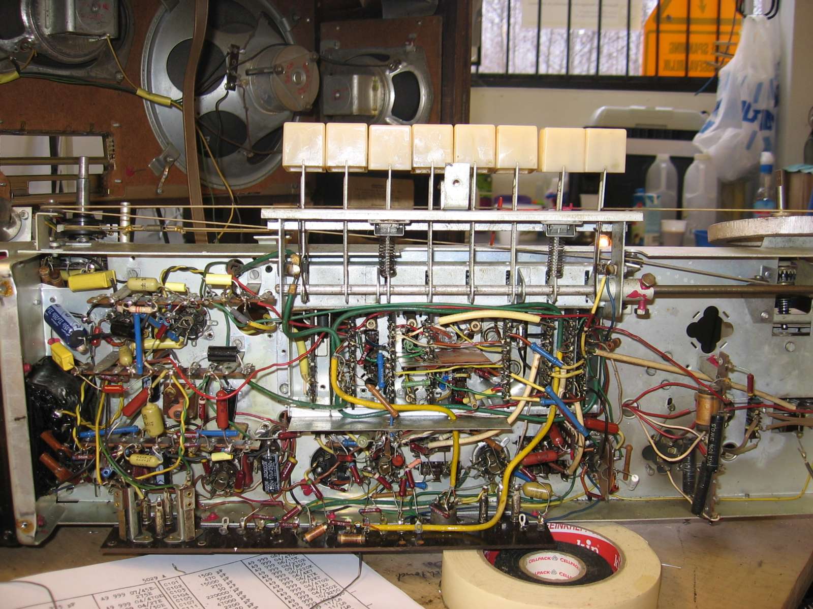

Bezig met de revisie van een Aristona SA5029. De radio is identiek aan de Philips BD663A. Bij binnenkomst speelde de radio geheel niet. Dit werd veroorzaakt door de voeding die deels afwezig was. Ook de FM tuner vertoonde kuren, hier waren een paar condensatortjes defect en 1 spoeltje onderbroken.. De ECC85, ECH81, EM80, 2xEBF89 vernieuwd. Het schakelpakket had een onderbreking waardoor de MG niet wilde werken. Om de radio optimaal te laten werken en weer op fabrieks spec's te brengen flink wat condensatoren vervangen. De weerstanden zijn allemaal van prima kwaliteit op enkele na.

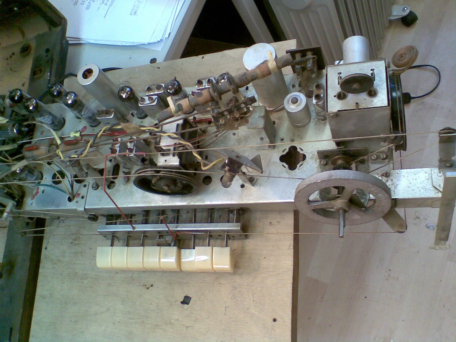

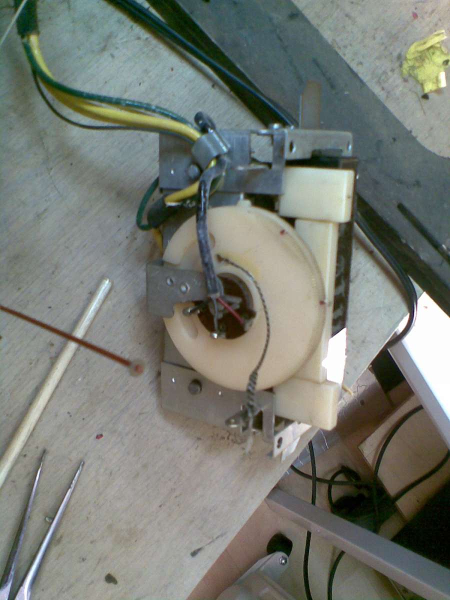

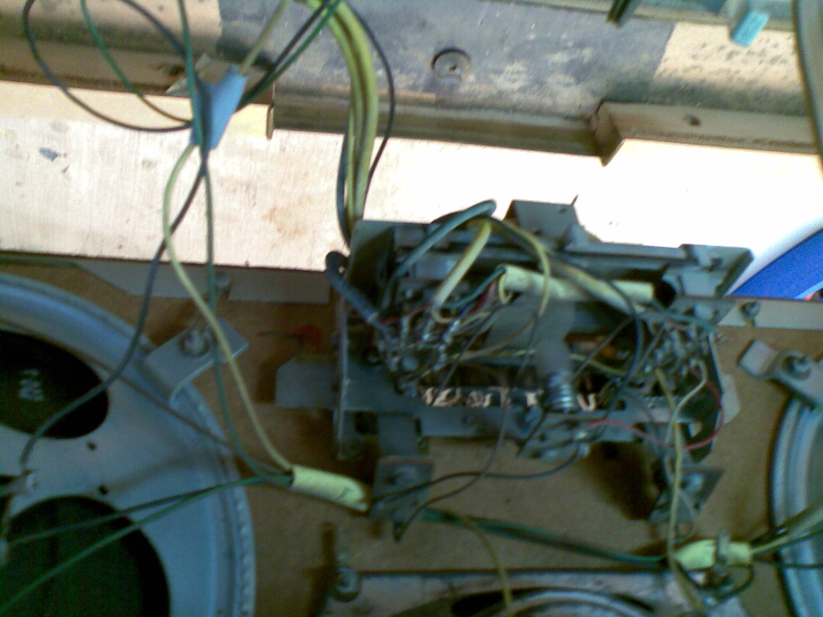

De toonregel unit in het front moet nog opgeknapt worden, touwtje gebroken en van 1 potmetertje de loper afgebroken. De radio speelt ondertussen weer goed en geeft een fraai echt Bi_Ampli OTL geluid. Bijgaand een paar foto's.
