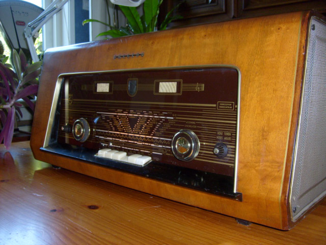

Hallo Danny,
Het is idd een leuk toestel, jouw Philips.
Ik heb een soortgelijk model : de B5X74A. Model van een jaar later dan het jouwe :
Het Philips "embleem" is een soort doorzichtige transfer.
Als die eraf is kun je misschien een sticker met dezelfde goudkleurige letters ergens vinden
of laten maken.
Er zijn ook modellen van dit type radio die een metalen "Philips" plaatje op het front hadden.
Zie mijn model op de foto : Wellicht ook nog een optie.
Het hoge/lage tonenknopje is wel te vinden.
Misschien kun je een oproepje op het buurforum (NFOR) doen.
Ik weet dat daar zéker mensen zijn die dit in de knoppenbak hebben liggen.
Succes,
Gino

05 jan 2013 22:52 #26566
Beantwoord door Cees in topic Philips B5X62A
Barst er een hevig gebrom en geruis los.
Tsja dat kan hééél veel verschillende oorzaken hebben.
Dus een diagnose op afstand is daarom niet mogelijk.
Lokaliseren dus. Zit het alleen in het LF versterker deel?
Dat kun je uit proberen door hem op Pick up te zetten.
Is dat er dan ook, dan zit het dus in de versterker of de voeding.

Bij deze dan mijn 1e echte post betreffende een buizenradio op dit forum.
Op het oude forum heb ik ook wel wat tips gehad, maar het is er niet van gekomen om actie te ondernemen.
Nieuw jaar, nieuwe kansen dacht ik zo.
Het betreft een Philips B5X62A uit 1956 welke ik 2 jaar geleden voor een zacht prijsje heb gekocht van een ouder echtpaar hier in de buurt.
http://www.analogaudio.nl/index.php?action=dlattach;topic=12841.0;attach=22455;image
De radio ziet er naar mijn mening erg netjes uit, slechts enkele kleine plekjes politoer beschadigd onder de plano toetsen.
Het knopje voor de hoge tonen mist het goudkleurige dopje en de merknaam Philips is helaas niet zo goed meer zichtbaar.
Heeft deze er opgeschilderd gezeten met goudverf? (domme vraag misschien) en is dit nog te herstellen?
Ontvangst is niet echt geweldig te noemen, vermoedelijk is hij nog gevuld met de onderdelen anno 1956.....
Zoals jullie misschien al gelezen hadden in mijn voorsteltopic (en anderen die mijn kortstondige activiteit op het "oude" forum zich nog herinneren) hebben kunnen lezen, heb ik helaas geen verstand van techniek.
Dat maakt echter niet dat ik toch wel gefascineerd ben door prachtige buizenradio's.
Hopelijk is dit genoeg reden om op het forum te mogen verblijven en wat te kunnen posten.
De Philips B5X62A staat nu dus voornamelijk als decoratiestuk in mijn huiskamer, maar hij verdiend het om goed te kunnen spelen.
Ik heb hem momenteel aanstaan op Radio 4, maar af en toe barst er een hevig gebrom/geruis los.
Misschien een wat rare omschrijving, maar het klinkt als een flinke regenstorm
Mochten er meer foto's nodig zijn (van de binnenzijde?) dan kan ik deze natuurlijk op verzoek plaatsen.
Afgaande op mijn verhaal is er misschien geen diagnose te stellen wat de oorzaak van het matig functioneren kan zijn.
Hopelijk is dit topic een leuke 1e bijdrage van mij op dit forum
Gr. Danny R.
