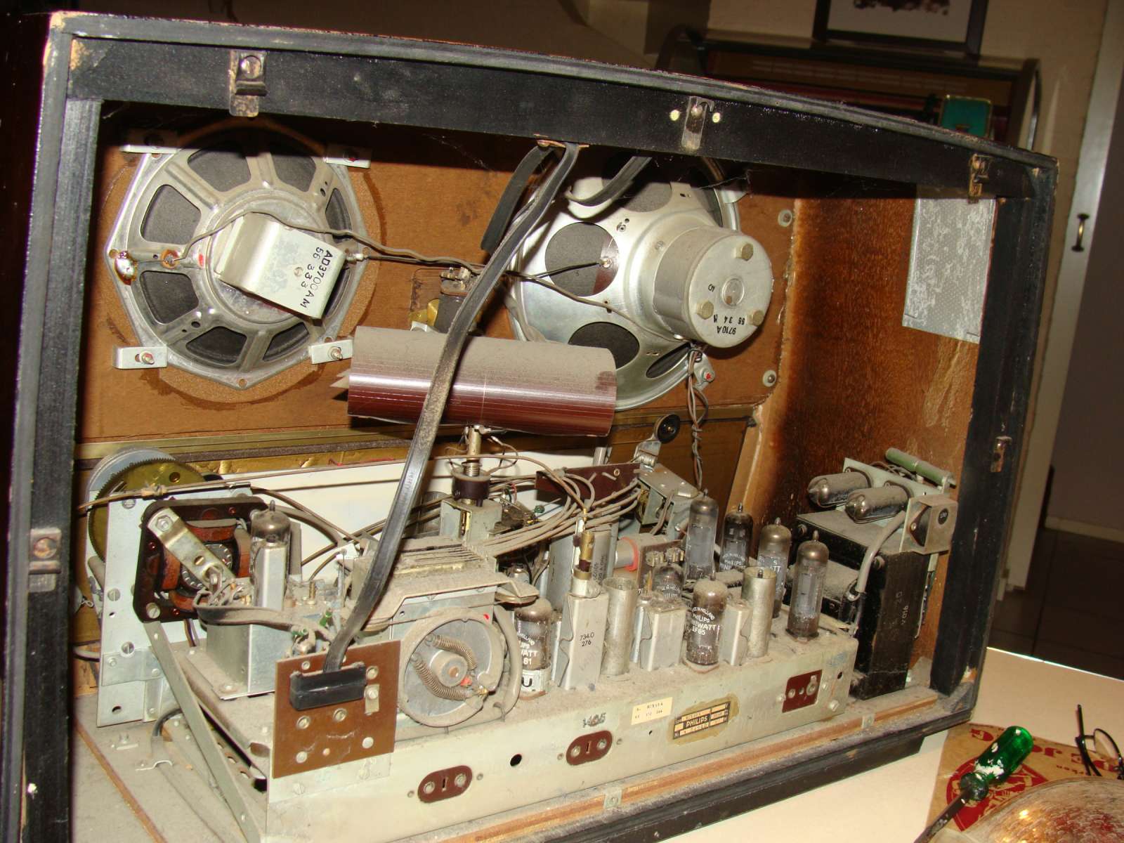

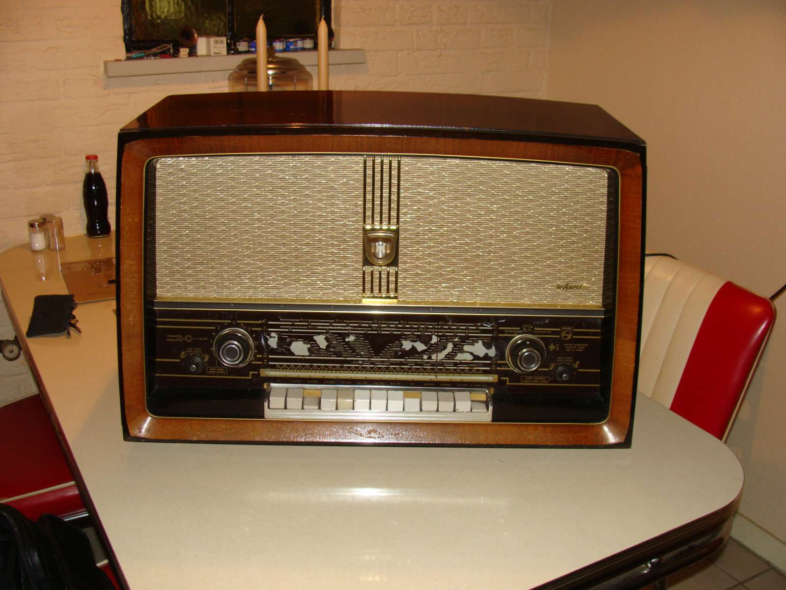

Bert Kn,Dat is mazzel hebben.
Zo te zien nog kast en doek nog netjes.
En dat alles, ook de automaat nog werkt is een mazzel.
Kan dus een mooie radio worden.
Teerknollen en de composiet R's vervangen.
Dan knapt de weergave erg van op.
Succes en vr gr Cees.

Nieuwe aanschaf B7X63A werd gestart door Bert Kn
Een leuke start in het nieuwe jaar.
Vandaag heb ik voor een klein bedrag een B7X63A overgenomen.
De verkoper welke er weinig verstand van had vertelde me dat hij op de FM amper een zender kon ontvangen.
Gezien het kleine bedrag wat hij er voor vroeg de radio toch maar gekocht.
Thuis gekomen zag ik al snel dat de ingebouwde antenne niet op de FM maar op de AM aansluiting zat.
Deze dus eerst maar even omgezet.
Vervolgens de radio aangezet en jawel volle bak ook op de FM.
Uit de hogen tonen speaker kwam geen geluid en in de lage tonen zat een bromtoon.
Na vervangen van 2 UL84 buizen, 1 in de lage tonen en een in de hoge tonen trap plus de 71Ma zekering die er uit lag werkte de radio weer perfect met een zeer mooi geluid.
Hij staat inmiddels al een aantal uren lekker zijn best te doen.
Zelfs de motorafstemming werkt nog niet zeer soepel maar na reinigen en smeren wellicht wel..
De kast ziet er verder nog mooi uit wel flink in het stof aan de binnenzijde.
Deze radio krijgt van mij een nieuwe afstemschaal plus een revisie.
