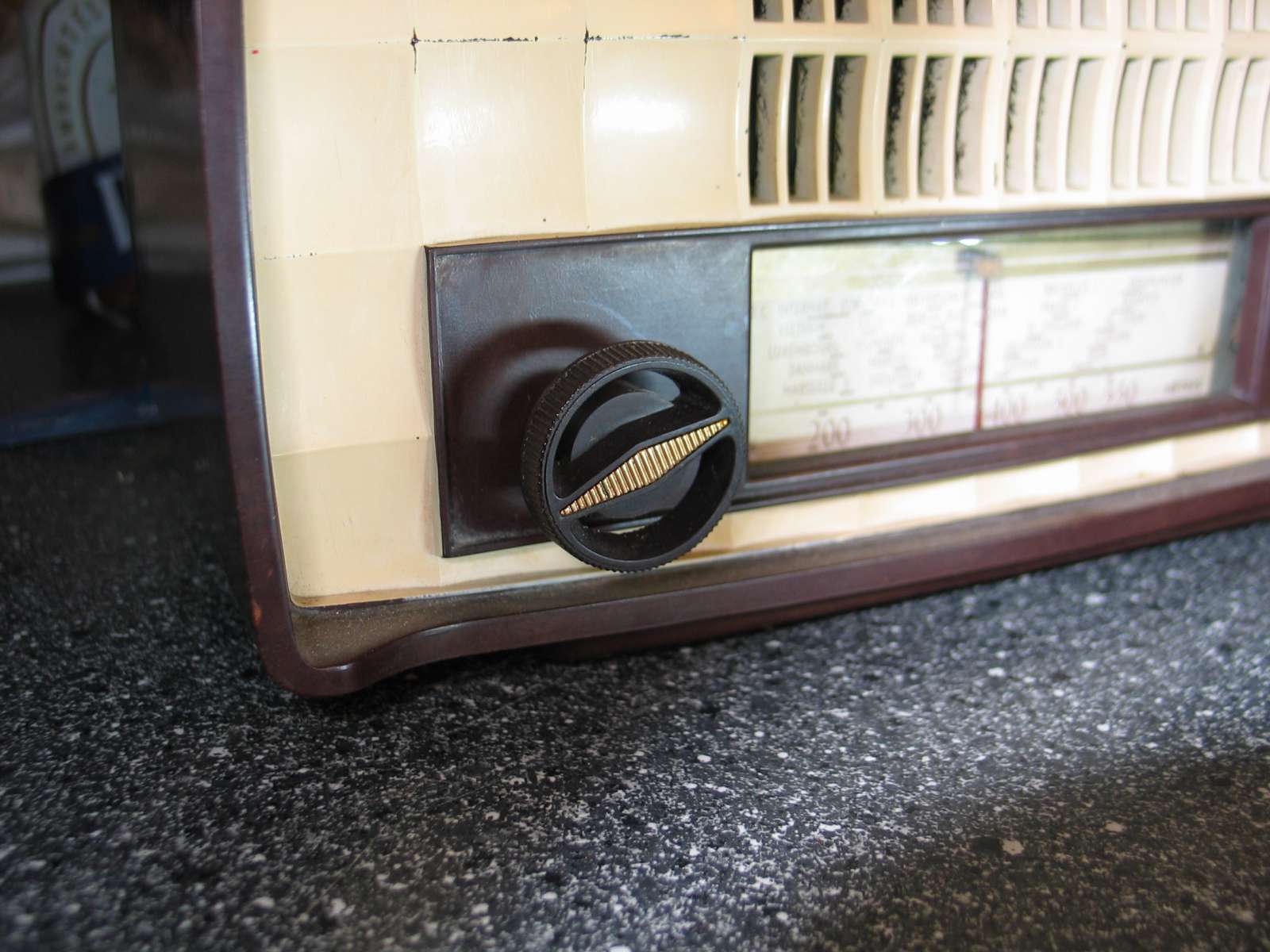

23 nov 2012 19:46 - 23 nov 2012 20:02 #24433
Beantwoord door Johannes in topic Philips HX348A
Hallo Jarno,
Mooie aanwinst voor jouw bakeliet verzameling. Jammer van het ontbrekende messing plaatje van een knop. Een dergelijke knop is vast nog wel te vinden, want die zat op diverse Philips radio's uit die tijd. Ik heb voor je in mijn knoppendoos gekeken, maar helaas. Anders kon je hem gratis krijgen. Maar misschien dat een ander bij het zien van zo'n knop aan jou wil denken.... Hier een zelfde knop, maar van een BX156U.
Groeten, Hans
Groeten, Hans
