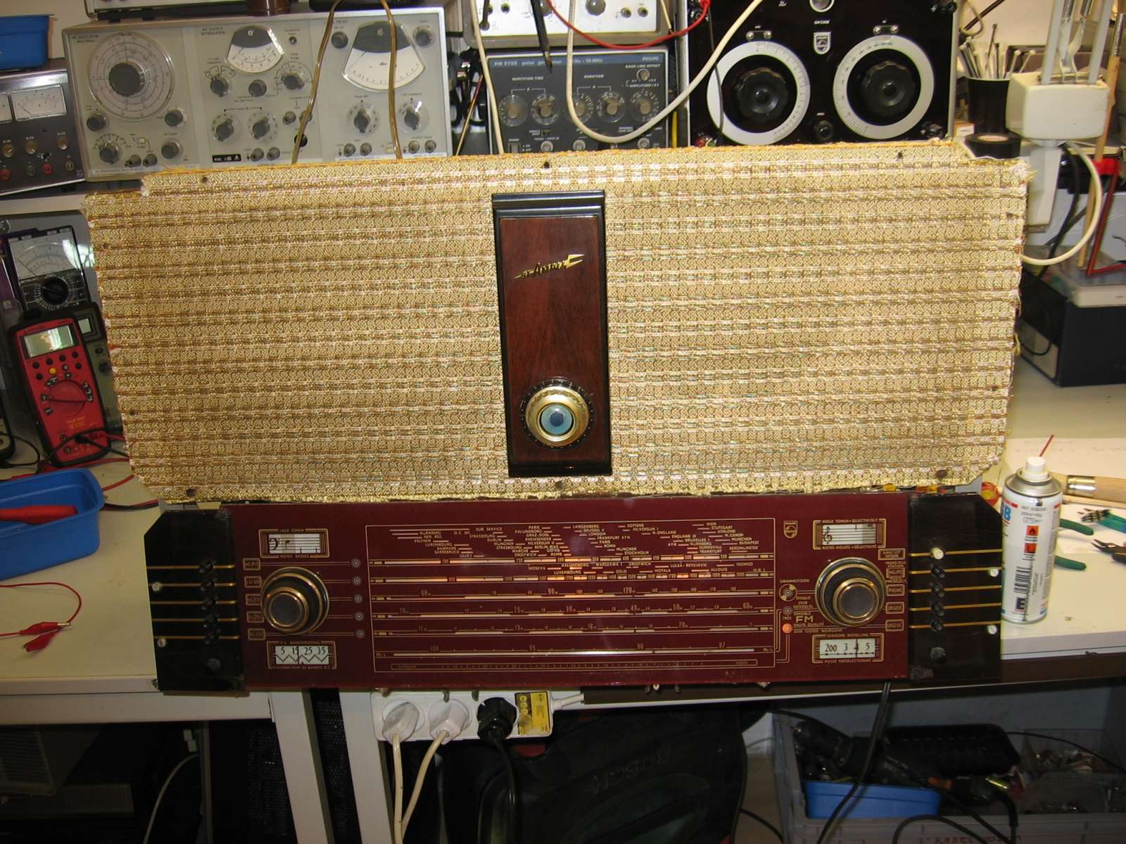

Enige tijd geleden een BX998A gereviseerd. Er bleek toch nog wat nazorg noodzakelijk. De eigenaar had de werkzaamheden op een briefje bijgeleverd.

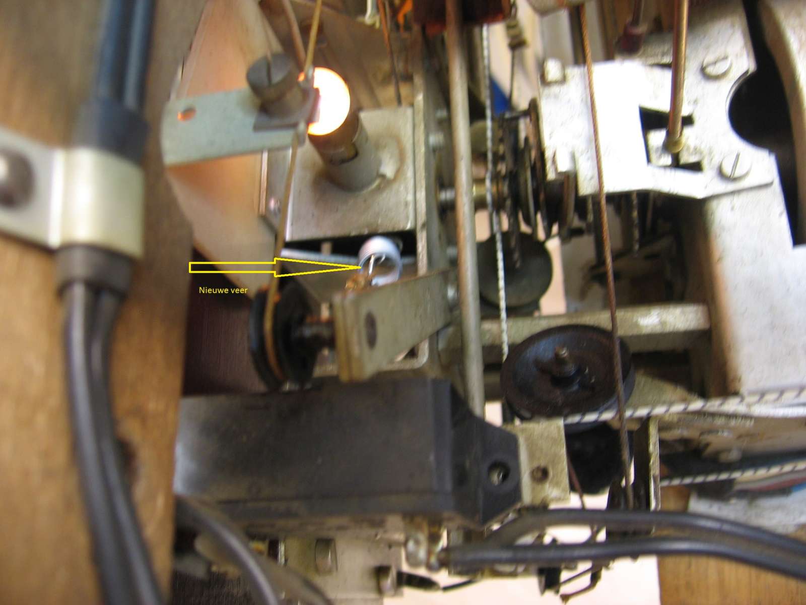

Het niet goed lopen van de toonregeling bleek een gebroken veertje, Dit vernieuwd.

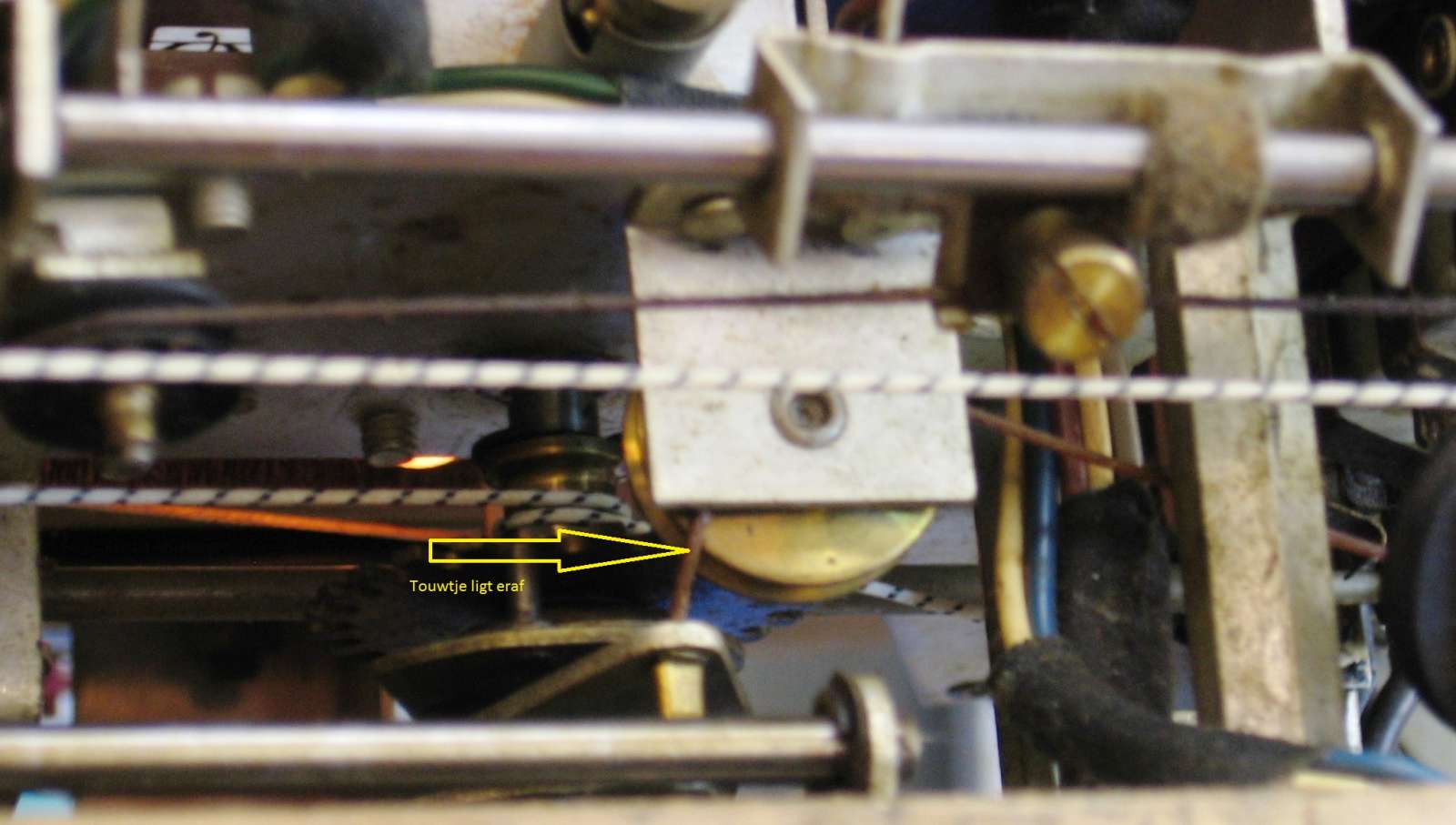

Het niet goed schakelen van de MG naar FM bleek een afgelopen draad te zijn, lastig te vinden omdat het soms wel en een andere keer net niet pakte. Uit de kast werkte het goed. Ingekast niet.
Draad er weer op gelegd.
Het geheel kan weer in elkaar. Ik blijf me verbazen over het enorme geluid wat de radio maakt.
Henk
