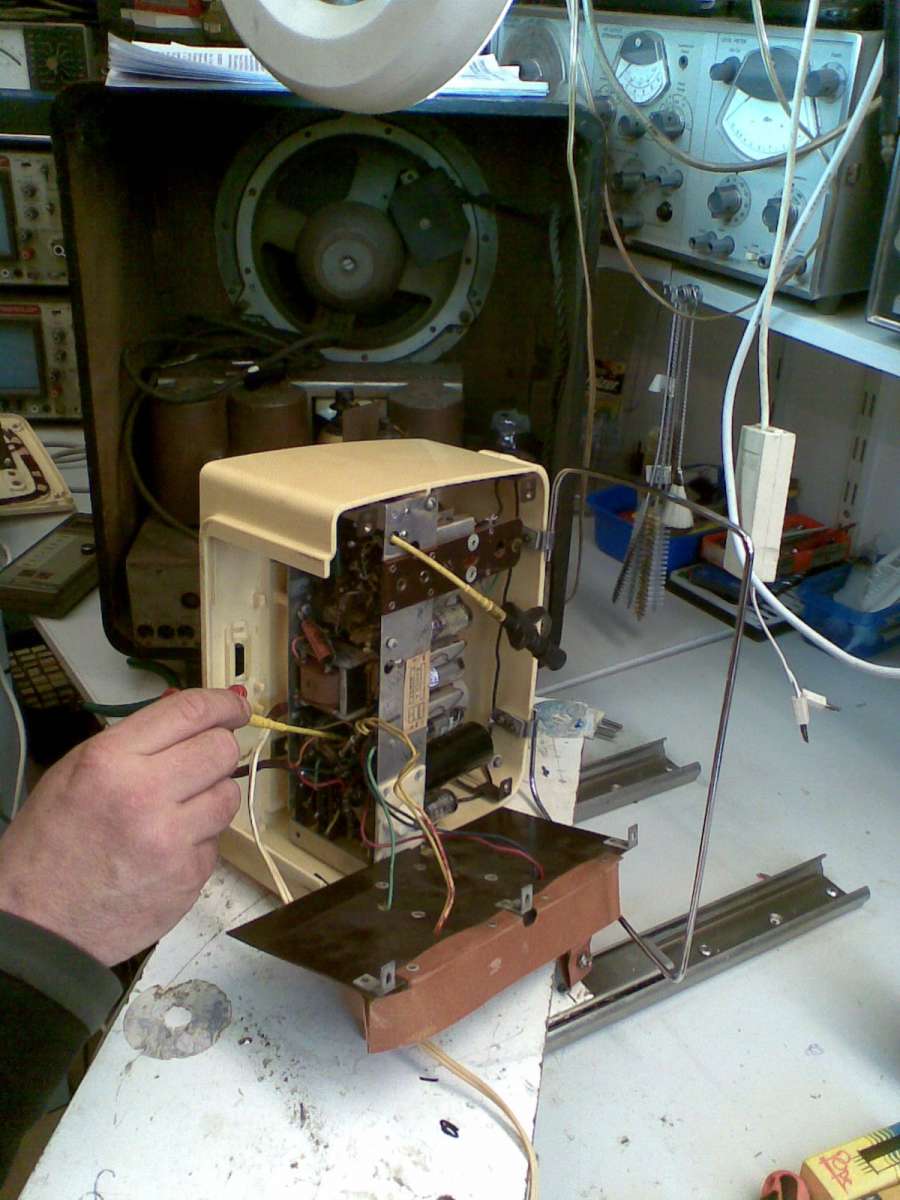

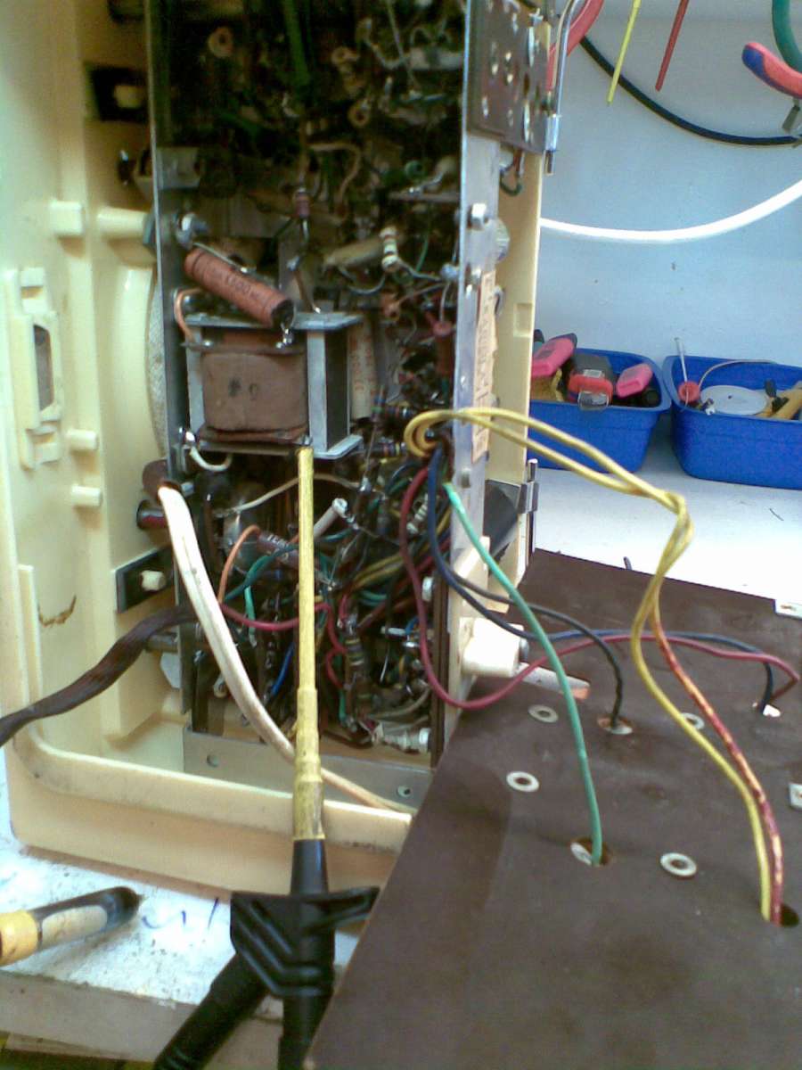

Op de werkbank een Radiola RA399AB baterij en netspanning ontvanger. De radio is identiek aan de Philips LX444AB. De radio speelt niet. Bij een eerste inspectie bleek de zekering defect en in het verleden met een klein draadje overbrugt. De DM71 indicatiebuis bleek defect. de eindtrap werkte niet omdat de schermrooster condensator defect was. Na vervanging werkte de eindtrap weer. De DF91 bleek ook defect en is vervangen door een VT137.
De radio ontvangst is nog niet aanwezig. metingen geven aan dat de DK92 defect is. Deze helaas niet op voorraad en moet besteld worden.
