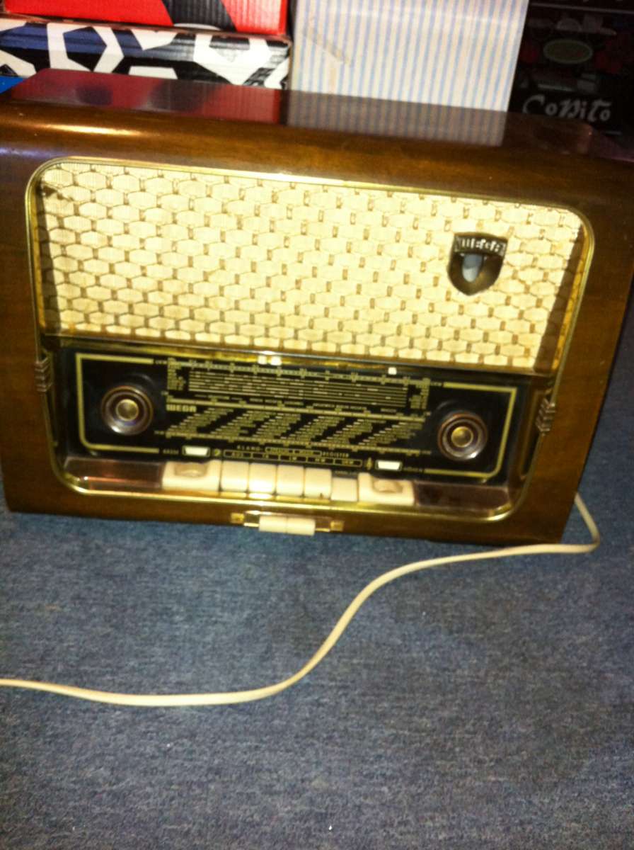

Hallo radio gebruikers!
Mooi om te zien dat er een forum is met liefhebbers voor oude radio's!
Ik ben nieuw op dit forum omdat ik sindskort een oude Wega 201 gekocht heb op een rommelmarkt.
Toen ik eenmaal thuiskwam moest ik even het zekeringetje vervangen maar hij werkte daarna ook direct. Lampen branden (op 1 na) en helaas doet het kattenoog ook niet zn werk.
Ontvangt prima zenders alleen krijg ik een continue brom. Maakt niet uit welke knop ik indruk, hij blijft brommen. Externe speaker aangesloten, ook die bromt vervolgens. Het zit hem dus niet in de speaker.
