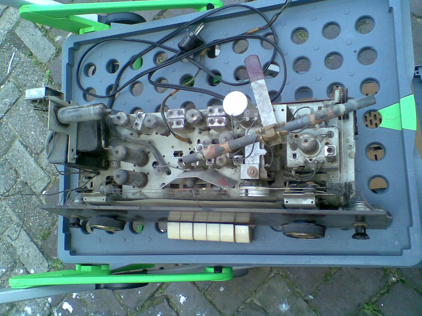

08 aug 2012 18:01 - 08 aug 2012 18:02 #20131
B5X72A - Restauratie werd gestart door hkruis
Vanmiddag werd er ook nog een B5X72A binnen gebracht. De kast is in prima conditie. De volgende problemen zijn aanwezig;
Radio speelt niet.
Afstemming werkt niet
EM 80 werkt niet

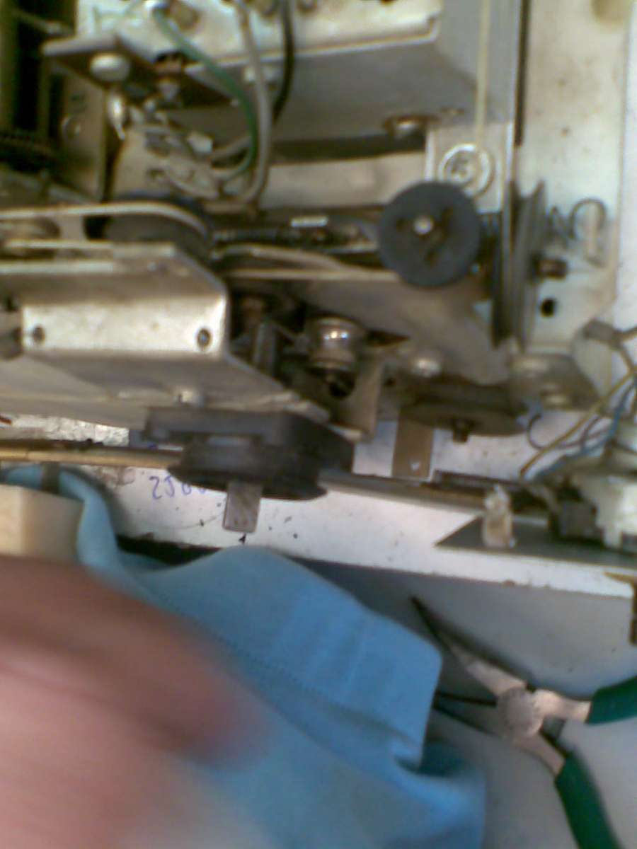

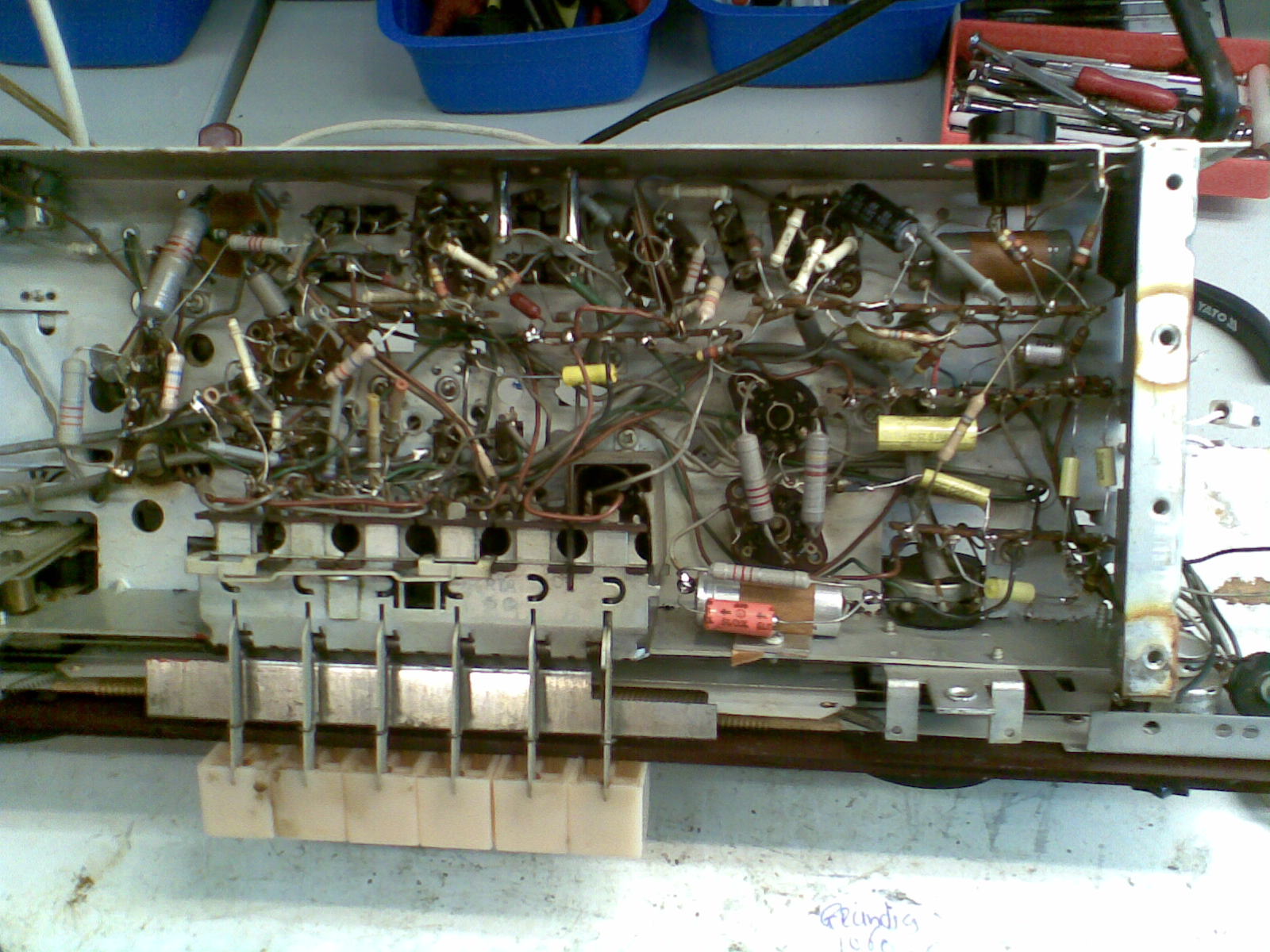

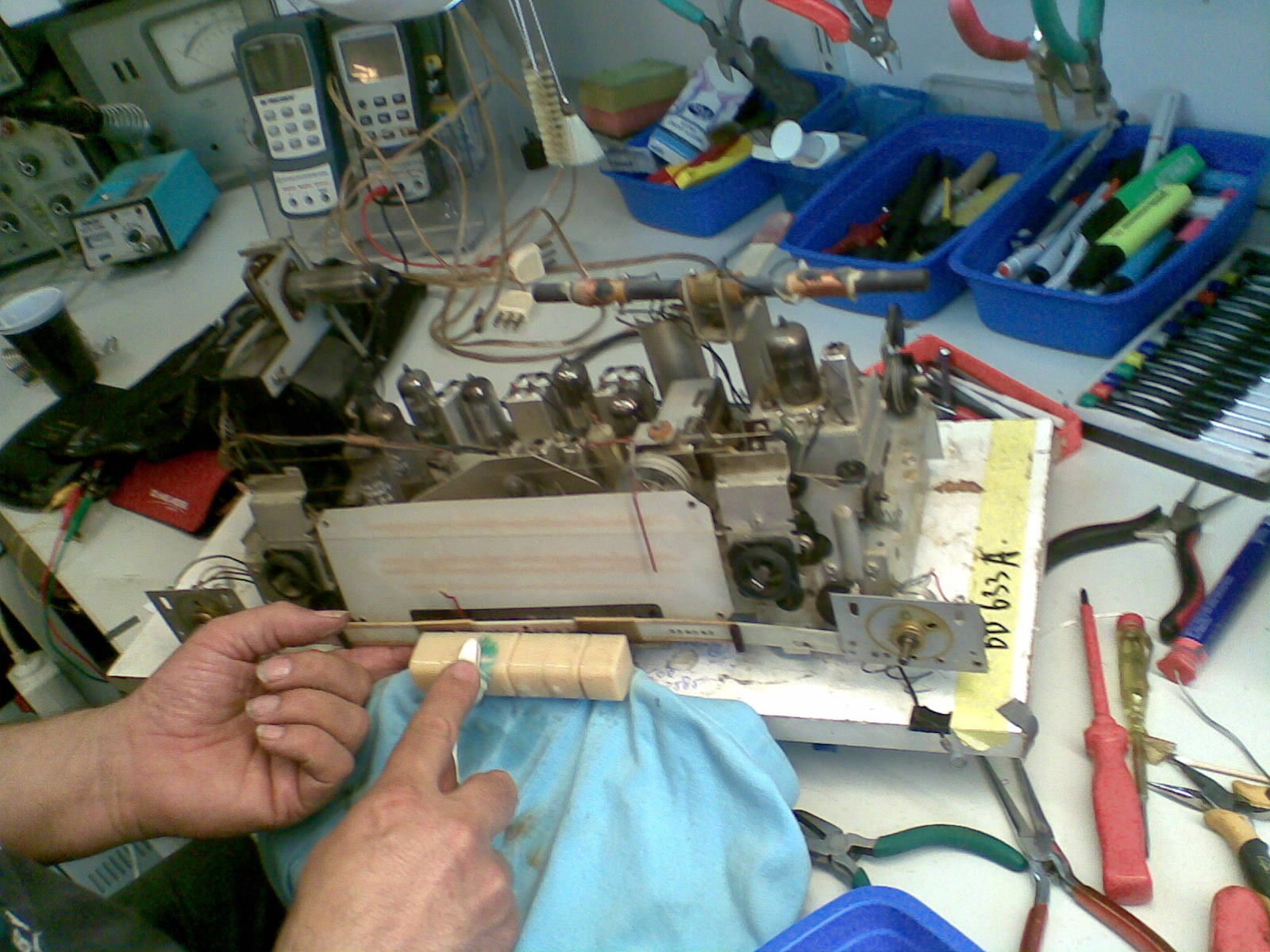

Na uitkasten en schoonblazen gelijk maar aangepakt en de condensatoren alsmede schermrooster weerstanden vervangen. De afstemming weer werkbaar gemaakt door het aandrijfasje uit te bouwen en het rubber wiel weer vast te lijmen. Tevens mechaniek goed schoon gemaakt en gesmeerd. Ook de knoppen en schaal gereiningd.
De ECC85, EM80 en de EABC80 bleken naar de eeuwige jachtvelden. Deze vervangen door goede exemplaren. De radio speelde weer, echter op de FM met de nodige vervorming. Dit bleek een kwestie van het afregelen van de FM disciminator.
Nu alleen nog even de knoppenkasten en potmeters nazien.
