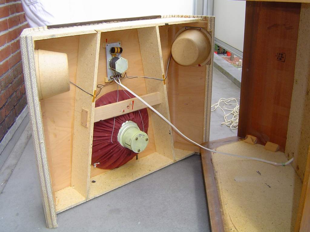

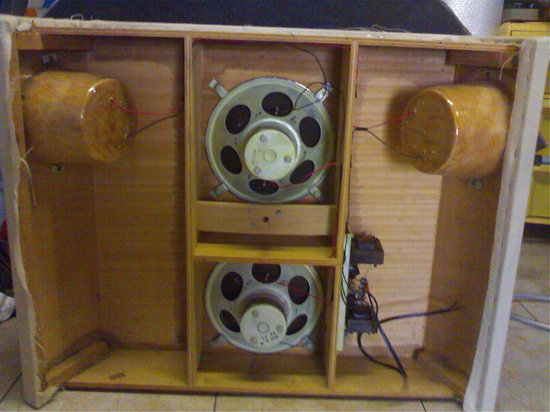

Het lijkt er sterk op dat die ovale luidsprekers er niet in horen. Op één luidspreker is heel duidelijk te zien dat er spijlen voor hebben gezeten. De foto's laten ook duidelijk ronde gaten zien.
Ik ben ook benieuwd of die ovale luidsprekers inderdaad 400 Ohm zijn.
Van de afgebeelde spoelen zijn er twee hetzelfde. Is de derde misschien voor de 1200 Ohm versie (AD5040)?
Dan ben ik ook benieuwd naar de impedantie van de grote luidsprekers. Misschien is één ervan wel 1200 Ohm....

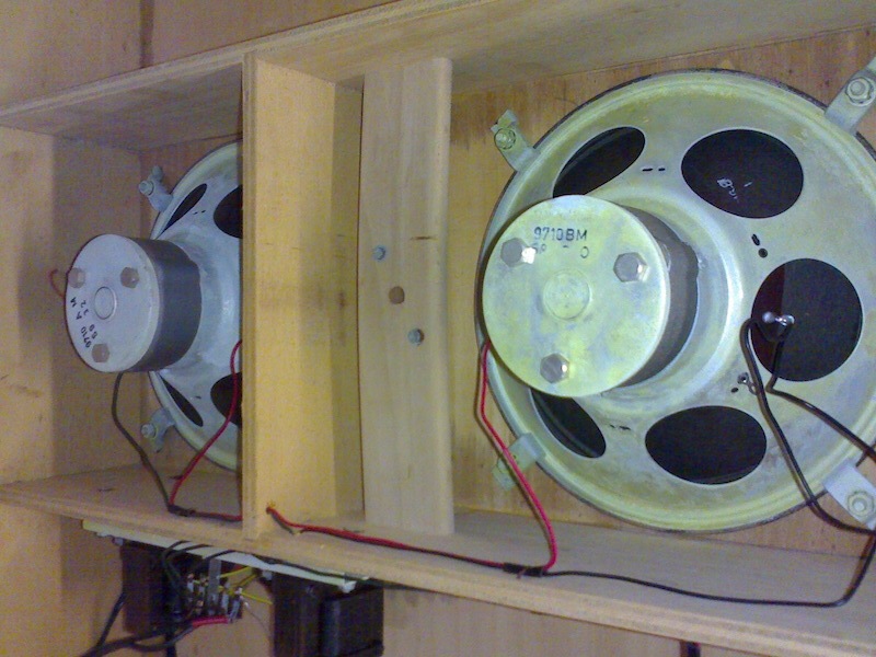

Er is in Italië ook nog twee exemplaren ontdekt
met elk twee 9710'ers.
Er zijn dus wel meer variaties geweest, maar officieel
horen er aan de zijkanten toch wel AD3700BM'ers te zitten.
Bij de AD5040 een AD3700AM en BM.
Zijn die van jou 800 ohmers?
edit: AD4200 zie ik in een vergroting, dus 800 ohm.
Die kom je niet zoveel tegen, de AD4200. Om van de 1200 ohm
maar te zwijgen. Klinkt mooi en de voorloper van de Bombardon.
