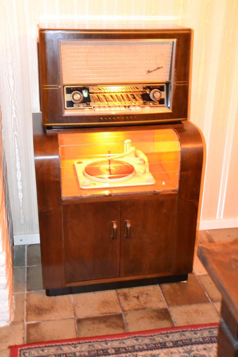

19 mei 2012 18:57 #17572
door Lee
Beantwoord door Lee in topic Re: Blaupunkt Barcelona
Henk,
Het is de 2340, er zijn inderdaad meerdere uitvoeringen van de barcelona wat ik eigenlijk wel vreemd vind
Maar goed, ik zal eens nakijken hoe het gesteld is met de door jou genoemde weerstanden en C`s
Lee
Lee
18 mei 2012 17:35 #17545
Beantwoord door hkruis in topic Re: Blaupunkt Barcelona
Even voor de duidelijkheid, een type Barcelona 2342 of 2340.
Zit naar alle waarschijnlijkheid in het AVR circuit om het geluidsniveau te gelen bij verschillen in sterkte van de zenders.
Als in dit avr-circuit, waar dus ook de EM80 deel van uit maakt de condensatoren en weerstandjes even sjekken.
18 mei 2012 06:16 #17531
door Lee
Blaupunkt Barcelona werd gestart door Lee
Dagelijks staat hij in de huiskamer te spelen deze Blaupunkt Barcelona
Wat er aan opvalt is het mooie volle warme geluid met diepe bassen maar ook weer niet te diep
Natuurlijk doet doet hij buiten het radio gedeelte ook dienst als versterker voor de Collaro
platenspeler in het onderstaande meubeltje welke ik in het verleden van top tot teen
gerestaureerd heb
Vanaf dat ik deze radio heb speelt hij al dagelijks en ik heb hem nog nooit open gehad maar nu zal het toch moeten gebeuren en wel om de volgende reden
Op de FM zakt de zender regelmatig weg en na wat bijstellen gaat het weer een poosje goed maar het euvel blijft zich wel herhalen
Het oog danst ook mee op de muziek maar of dat iets met elkaar te maken heeft ?
Wie kan mij zeggen waar ik moet beginnen met de fout te zoeken
gerestaureerd heb
