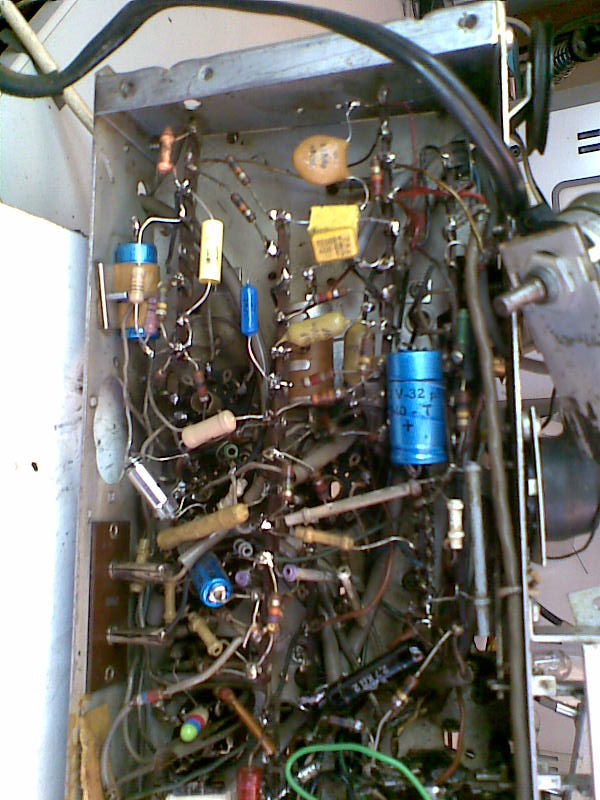

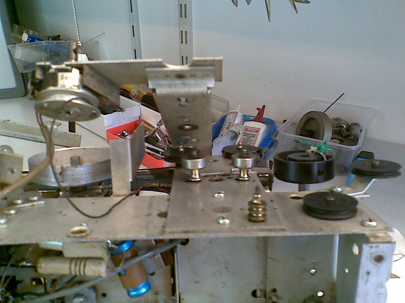

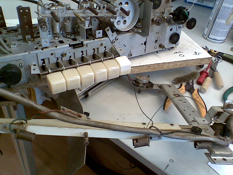

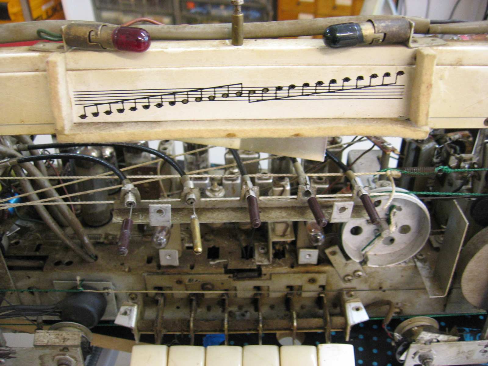

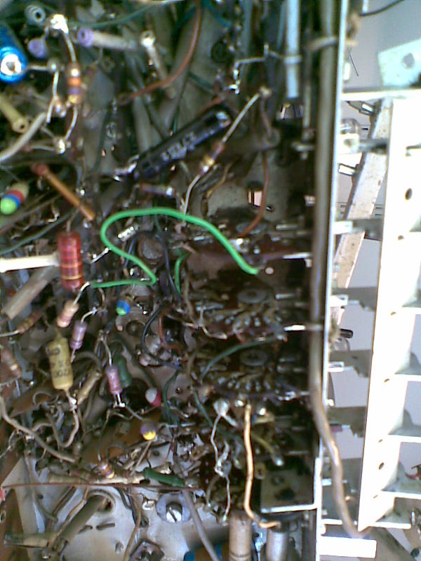

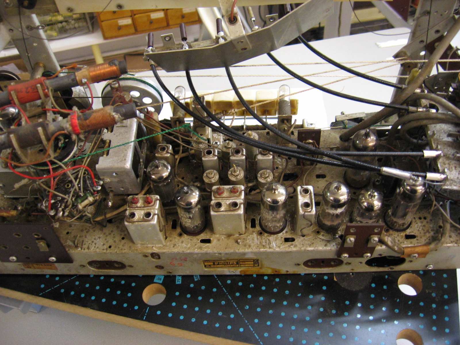

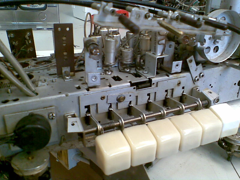

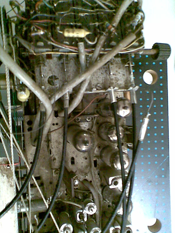

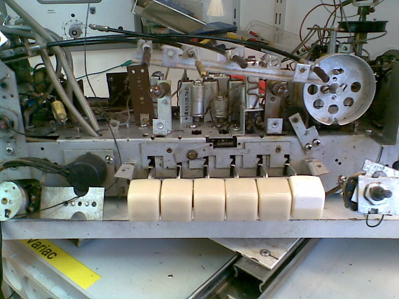

Kort geleden met Rene een ritje gemaakt richting het hoge Noorden om aldaar een B8X72A op te halen. De eigenaar had correct gemeld dat de radio noet speelde en de kast overgelakt was. In deze staat was de eigenaar er ook aangekomen. De bedoeling is deze als show object geheel te restaureren.
De radio van de week uitgekast en dat was even schrikken. Zo vuil kom je ze niet vaak tegen. Kennelijk is er met een contactspray o.i.d. flink huisgehouden en heeft zich hierop een laag vuil verzameld waar je U tegen zegt.
ook de uitgevoerde eerdere revisie is in mijn ogen slecht en onzorgvuldig uitgevoerd. De overige gebreken zijn, (na visuele inspectie)
1, Alle schaaldraden weg of fout gemonteerd.
2, alle bowdenknoppen of verkeerde knop of afgebroken.
3, het mechanisme FM naar MG omschakeling zit muurvast en werkt dus niet.
4, schakelblokken zeer vuil en niet herkenbaar.
5, aansluitng extern spekaker 800 Ohm ontbreekt en bedrading knullig opnieuw aangesloten.
6, slechte soldeer- en slordige verbindingen
7, Buisvoet B10, 2 aansluitingen afgebroeken
8, Anttenne aansluitbedrading afgebroken
9, diverse niet vastzittende bedrading.
10, gebruik van verschillene onderdelen met een te lage werkspanning.
Zo kan ik nog wel even doorgaan. Dus een hele uitdaging om dit weer te herstellen. Het gehele front verwijderd en wat er verder af kon. Daarna met tandenborstels, piperaggers, alcohol, whipes, wattenstaafjes , doekjes aan de slag. In een dergelijke vuile radio valt niet te werken. hieronder een paar foto's om een indruk te geven. In houd voor de aardigheid een tijdlijst bij om eens te kijken hoeveel tijd gaat er nu echt in zitten. deze staat nu op 6 uur aan schoonmaken en ik ben er nog lang niet.
Reviesierommel
De eerste schoonmaak resultaten
wordt vervolgt
