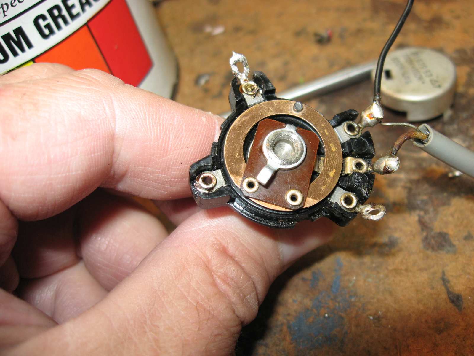

weet ik wel Nico, ik heb ook nog nooit een dergelijk kogeltje gezien, maar hij zat kennelijk wel in die potmeter op de foto, Verder heb ik het kapje er al af en doe dat meestal om die dingen te reinigen, ik doe het met een IC wrikkertje en nog nooit een afgebroken lipje gehad.

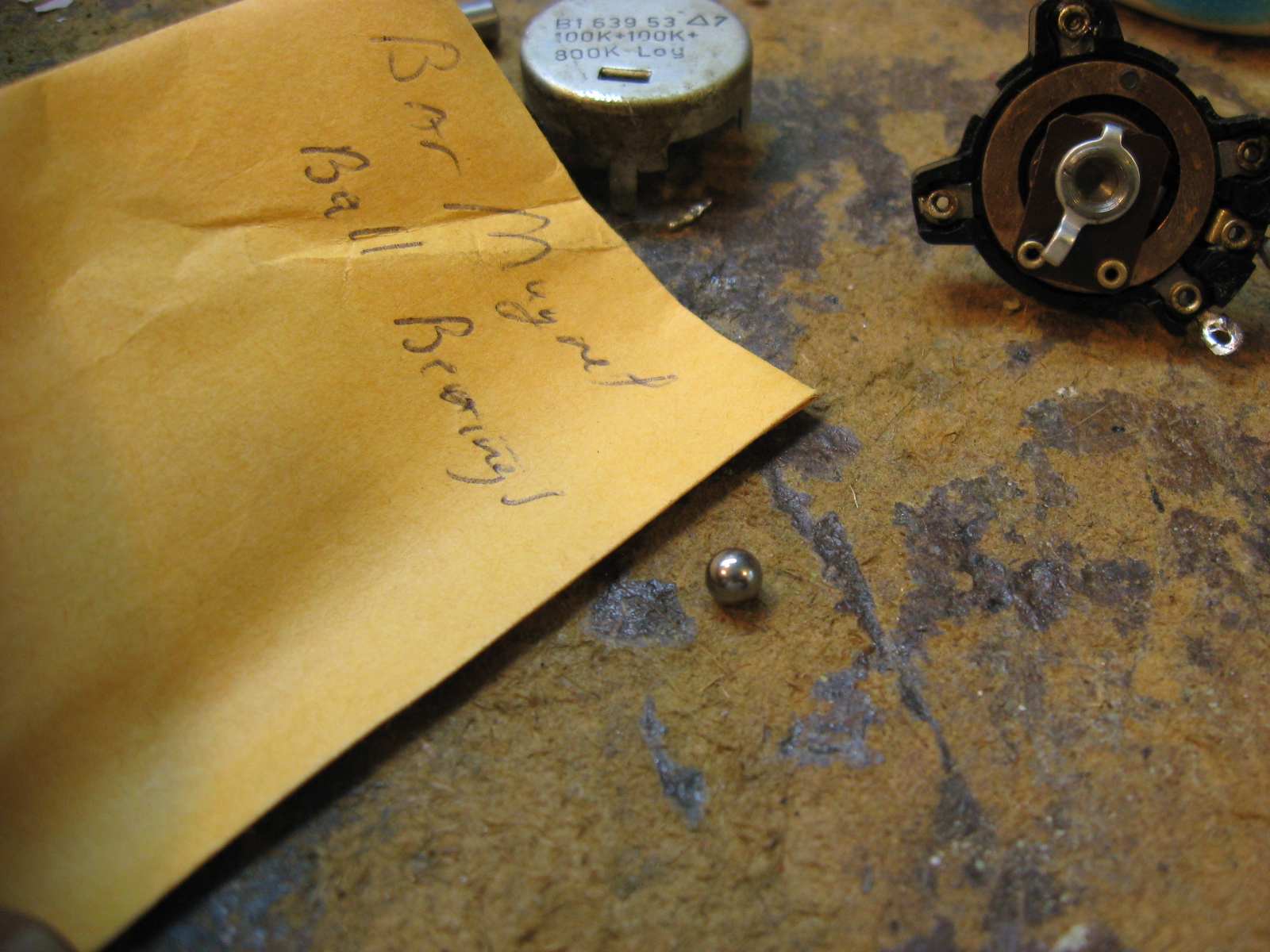

03 mei 2012 20:46 #17088
door Ouwe Schipper
Beantwoord door Ouwe Schipper in topic Re: B8X72A ?
Nee in dit model pot. meters hoort géén kogeltje. Aan de voorkant wordt de as op z'n plaats gehouden met een volgringetje + verend borgringetje in een groefje rondom de as.
Door het losmaken van de "dop" aan de achterkant loop je het risico dat je die niet meer goed dicht krijgt en in het ergste geval breekt er zo'n lipje af
Niet doen dus als er geen bittere noodzaak voor is
Nico
Nico

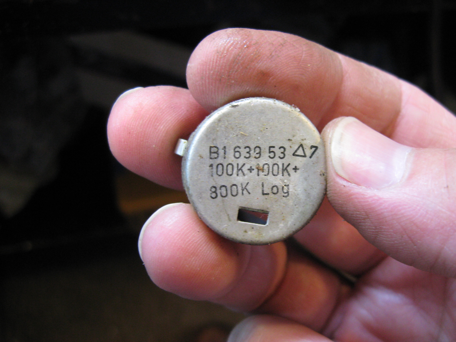

03 mei 2012 19:00 #17080
B8X72A ? werd gestart door hkruis
ik heb de standaard potmeter vervangen\gereviseerd en vroeg mij af of er inderdaad een kogeltje in de potmeter hoort te zitten. Ik de potmeter die ik eruit gehaald heb zat deze niet en in de nieuwe\vervanger ook niet. Deze foto's zijn even geleend van Paul Pinyot en ik vermoed dat in misschien wel in de PREH potmeters zit. Overigens hebben de potmeters wel de holleas waar het kogeltje in zou horen te zitten. een kogeltje lijkt mij eigenlijk wel logische, het drukt de lopers op de juiste manier aan.
Wie weet het?
Wie weet het?
