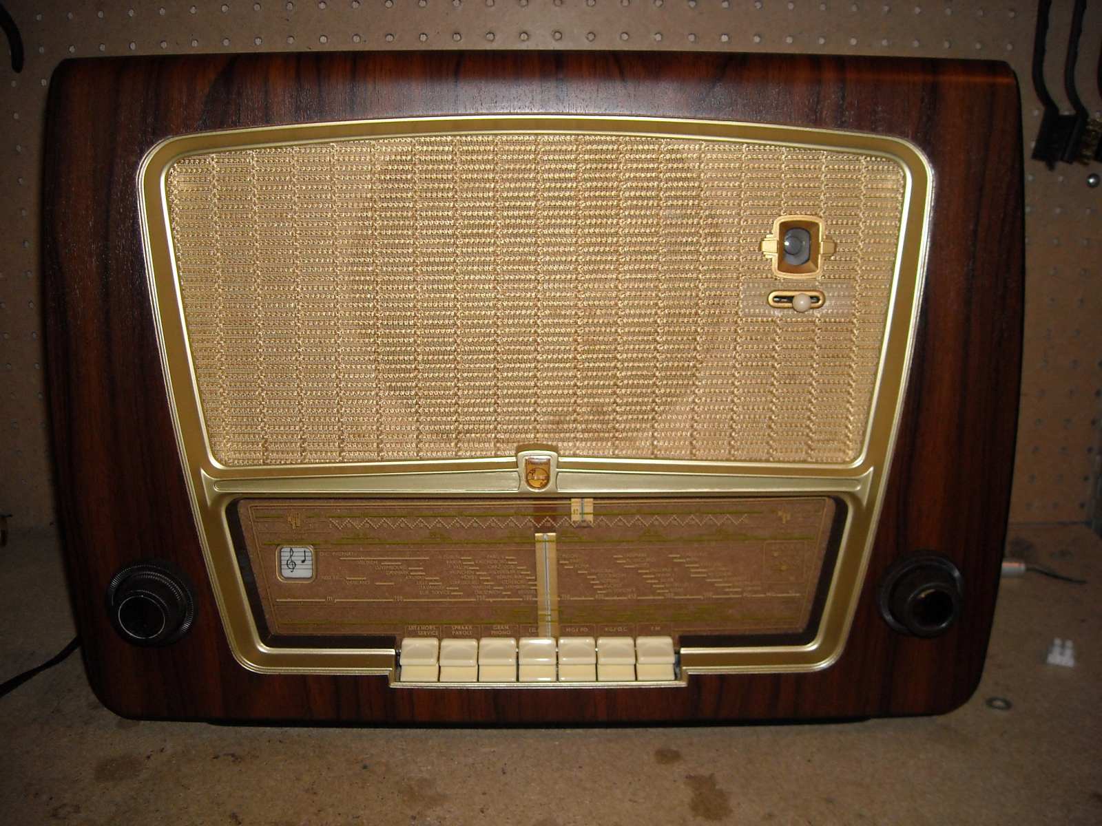

Afgelopen week heb de laatste hand gelegd aan mijn bx533a.Mijn eerste die ik onder handen heb genomen.

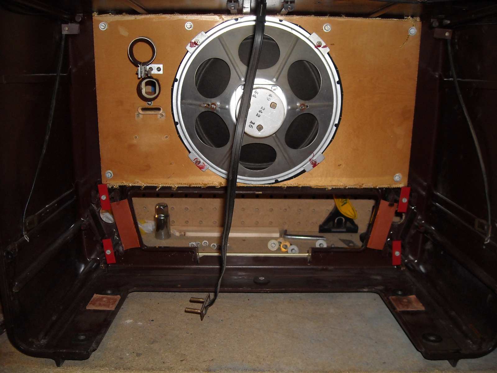

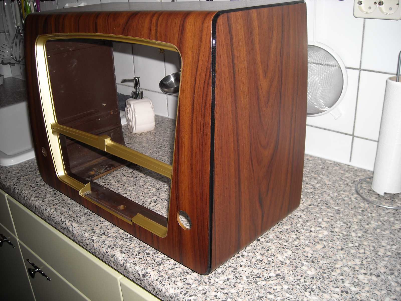

De radio heeft een bakelieten kast met houtmotief waar de glorie allang vanaf was,ook het 2e toestel,die ik er later bij kocht,was niks beter.Dus de kast afgeschuurd(droog)en met waterproof
glad gemaakt.
Op internet vond ik een site die onder andere verschillende soorten plakfolie had.Ik heb een paar stalen op laten sturen en van de soort die er het dichtst bijkwam een meter besteld plus en paar potjes hobbyverf.De folie liet zich met behulp van een rubberen spatel makkelijk aanbrengen.
Het overtollige met een scherp hobbymes weggesneden.De randen vande kast en de voet heb ik met een penseel weer zwart gemaakt.Het binnenraam weer goud gespoten(had iets donkerder gekunt)en de rand om de schaal opnieuw bruin geverfd.Over het resultaat ben ikzelf zeer tevreden.

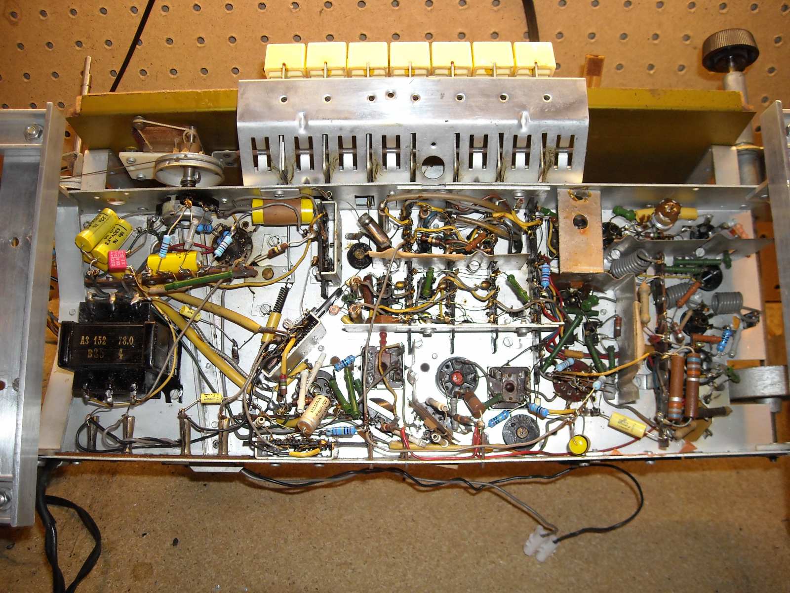

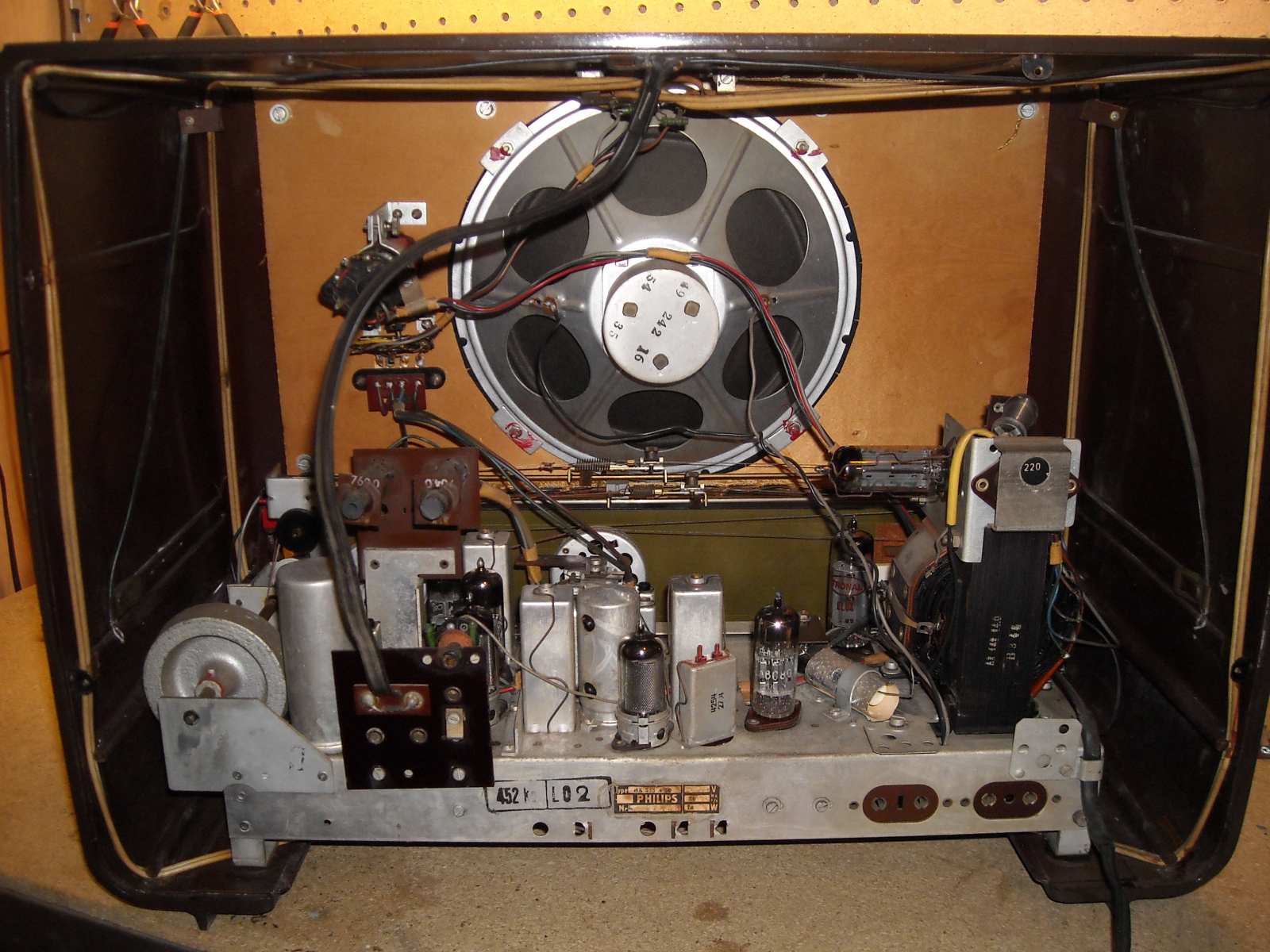

De radio speelde al goed alleen de potmeters voor volume en toonregelingen kraakten.
De potmeters werden ook na het schoonmaken niet beter dus die heb ik vervangen door 2 andere die ik bij Henk van 't Kruis kon verkrijgen als ook de benodigde condensatoren.
Alle teerknollen zijn vervangen,hetzelfde geld voor alle verlopen weerstanden en dat was een groot gedeelte.
Maar opeens speelde de radio niet meer.Ik had een weerstand van 1Mohm vervangen die op de voedingselco zat want die gaf niks aan op de meter.Blijkbaar is een nieuwe 1Watt weerstand daar niet geschikt voor want toen ik de oude terug plaatste had ik weer muziek.
Na het vervangen van de potmeters had ik nog een probleem dat de radio begon te piepen als ik aan de toonregeling begon te draaien.Na onderzoek bleek dat ik een c'tje had vernield:duh: .
Na vervanging was dit dan ook verholpen.

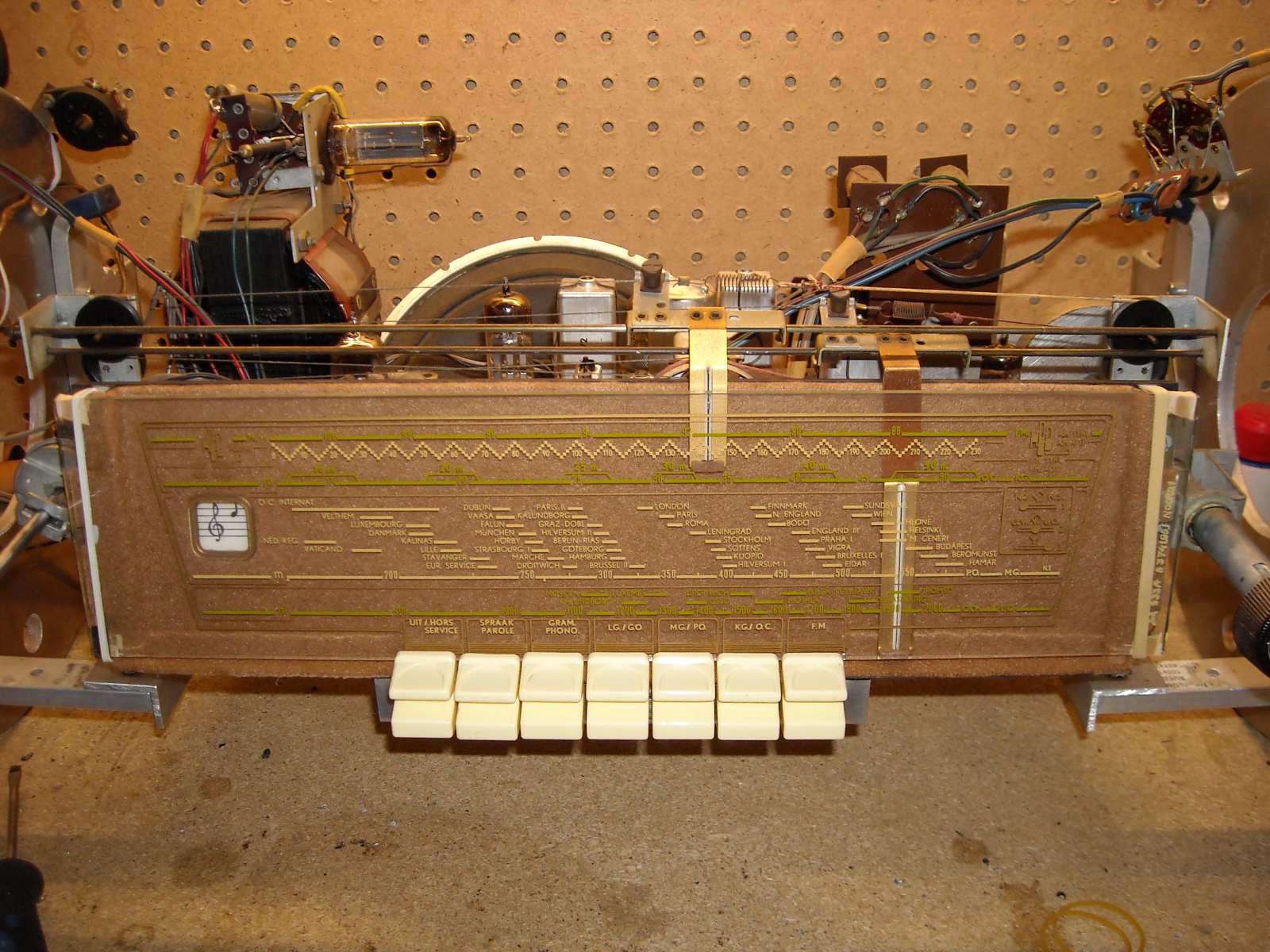

Het vilt op de stalen plaat achter de schaal heb ik vervangen vanwege het roesten van de plaat.
Uiteraard eerst ontroest en opnieuw gespoten.
De schaal zelf heb ik vervangen omdat ik bij de eerste zo slim was om aan de achterkant gaan zitten wrijven:banghead: .Tja aldoende leert men.
