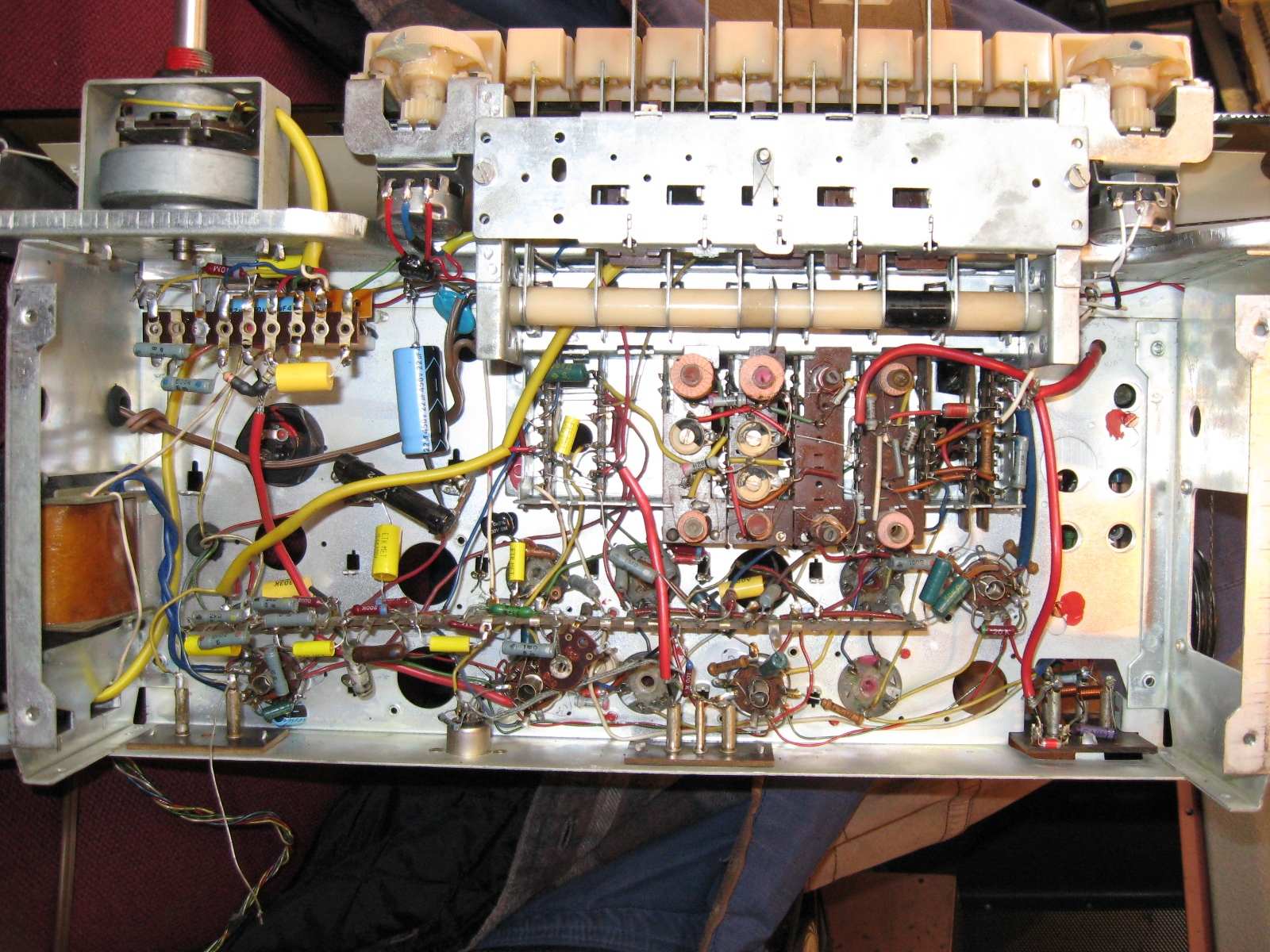

Rene, Potmeter is niet meer te repareren. Heb een nieuwe besteld bij Mouser, 6mm as, kort en een potmeter 250K met lange as. Moet alleen de assen overzetten.

Wat soms wil helpen bij vastzittende potmeters is wd 40 op de as spuiten en een hete soldeerbout tegen-
aan zetten dan wil het eens loskomen

Rectificatie, ik bedoelde, de hoge tonen pot is 500K en de bas potmeter is echt 10 Meg. Ik meet het, het staat er op, hij zit alleen muurvast. De 500K heb ik vervangen en nog een hele berg in deze radio, maak later wel een verslag. Spoeldraden volledig opgevreten door een muis. Overal haren van dat beest en de hele boel onder gescheten en gepist. Hij speelt wel alweer ondertussen. De radio was eigenlijk rijp voor de sloop, maar de eigenaar wilde zo graag dat ding weer hersteld hebben (Nostalgie).
Maar goed, ik vorder, heb voor de bas even tijdelijk een 4 Meg erin gezet met een paralel R over de pot. Werkt ook.
