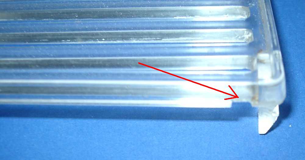

door Armand
Beantwoord door Armand in topic Re: Een LX422AB met een scheurtje in de schaal
Hallo Hans,
Pas op als je het schaaltje eraf haalt.
Onderaan het schaaltje/LSgrille bevinden zich 2 inkepingen links en rechts (foto).
Door nu met een passend schroevendraaiertje lichtjes heen en weer te draaien en tevens een vinger op het hoekje te houden als tegendruk om barsten te voorkomen,komt het schaaltje los.
Zo heeft Philips het bedoeld.Maar het plastiek is na 60 jaren harder en brozer geworden.
BETER is om het binnenwerk eruit te halen (is wel wat werk) en dan zie je links en rechts onderaan een veertje zitten .Door nu deze veertjes wat weg te duwen,komt het schaaltje er heelhuids uit.Echter niets forceren.
Vriendelijke groeten,
Armand
Laatst bewerkt 23 nov 2011 10:01 door Armand.
23 nov 2011 09:44 #11957
Beantwoord door Johannes in topic Re: Een LX422AB met een scheurtje in de schaal
Het advies van Wim heeft het volgende opgeleverd:
Het schaaltje er vanaf de binnenkant van de radio afhalen. Het scheurtje openbuigen en er vanaf de achterkant een drupje cyanoacrylaat (dit is gewoon secondelijm) in laten lopen. Het breukvlakje is mooi volgelopen en je ziet er niks meer van. Iedereen blij, vooral ik
Hans
Hans
