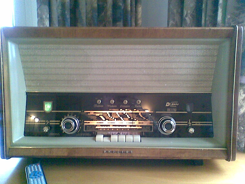

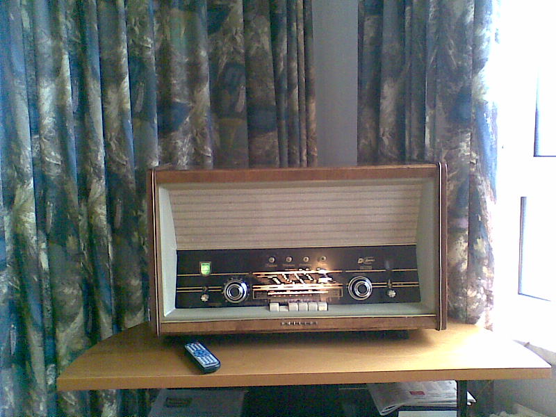

Een tijdje terug al gemekd bezig te zijn met de restauratie van een B7X72A. Deze vandaag afgeleverd bij
mijn schoovader en het Bose multiwave systeem buitengebruik gesteld. De B7X72A aangesloten op het
kabelnet met gebruikmaking van een 75\300 Ohm filter.
Ter plaatse een Telefunken DVD speler aangesloten op de radio. Geluid was prima in orde echter als de
radio in gebruik is en de DVD speler staat aan via de aan\uit knop ontstaat er een behoorlijke ruis op de FM band.
Dit werd minder als de interne antenne aansluiting verder van de antenne ingang werd gelegd. kennelijk geeft de DVD speler zoveel storing dat dit door de interne antenne wordt opgepikt. Ik heb het opgelost door de interne antenne geheel in de radio terug te plaatsen, is nu niet meer te horen. Overigens een oude CD speler van philips ook nog even geporbeert, CD110, Deze gaf geen enkele storing of ruis.

In ieder geval geeft de radio perfect geluid en is men zeer tevreden.
