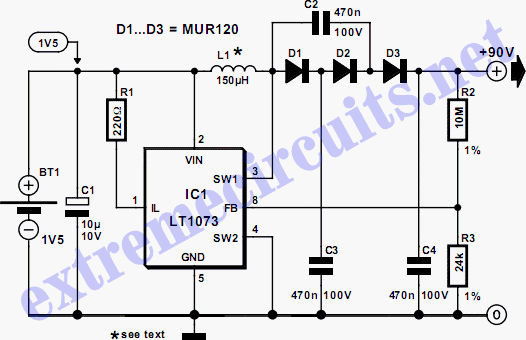

Ondertussen ben ik nog even op internet een het zoeken gegaan voor een schema van een omvormertje voor de anode spanning.
Nu heb ik een schematje van een simpel omvormertje gevonden.
Ik ben nog even op zoek geweest hoe het heefd gezeten met de 3 x 1.5v batterijen.
Één was nog vast gesoldeerd en de ander moest gewoon op de min van de motor.
Deze batterijen waren ook enkel voor het motortje van de pu.
Voor er achter te komen welke spanning op het grote blok batterijen heefd gestaan ben ik gewoon opzoek gegaan naar de batterij.
Hierop zat 9V voor de gloeidraden en 90V anode spanning.
Groet Jarno

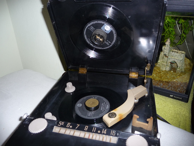

12 jan 2011 19:54 #1070
door jarno
RCA 6-BY-4 werd gestart door jarno
hallo allemaal
Kan iemand mij helpen aan een schema van een RCA Victor 6-BY-4 radio/pu uit 1955?
Groet jarno
Groet jarno
