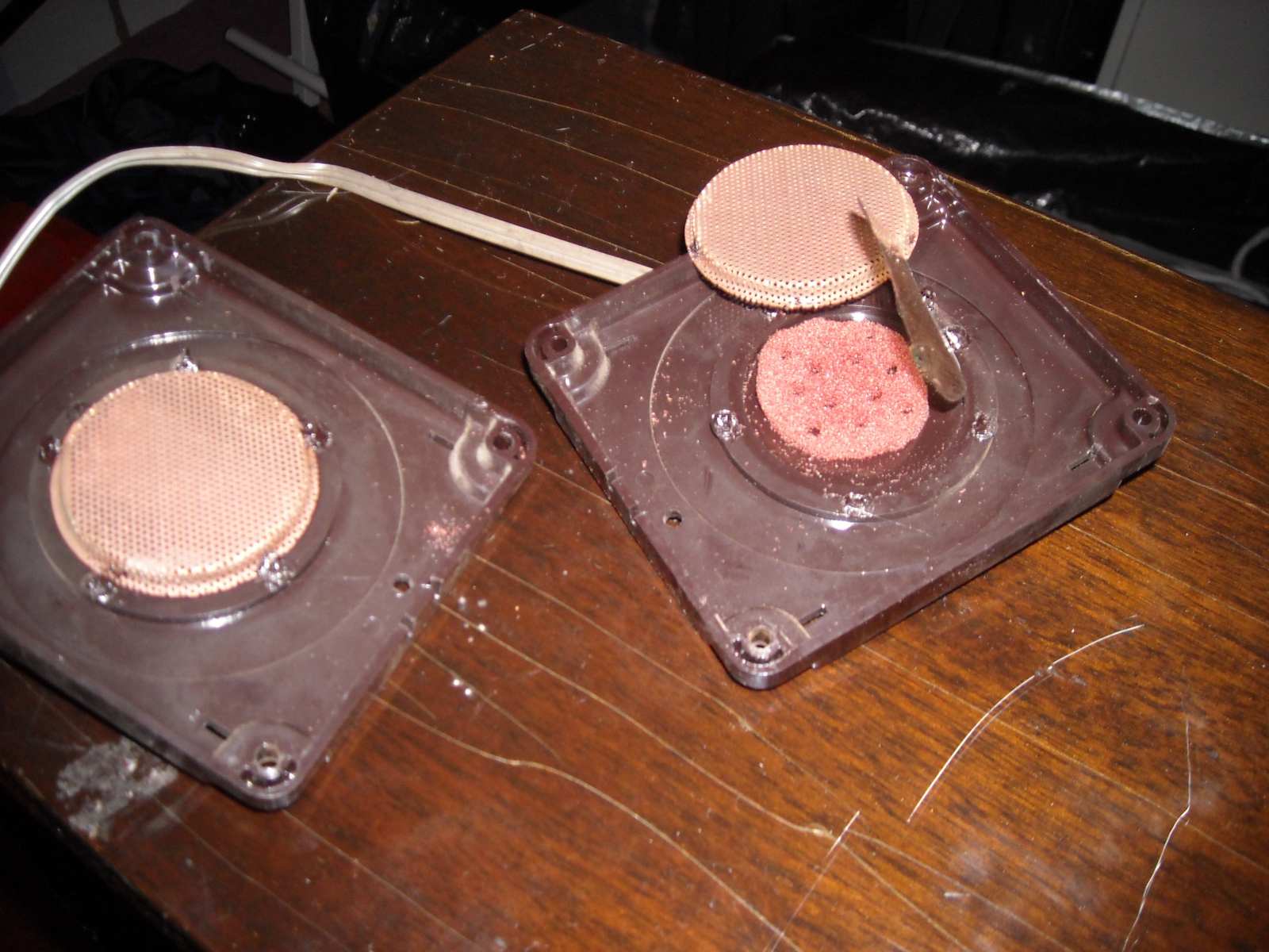

Soms worden elctrostaten Te snel uitelkaar gehaalt
Wat ik eerst probeer met die dingen is
De groten binnen luitspreker los nemen en er een weerstand
Van circa 5/8 R, over de draden te doen .en de draden van de
Electrostaten verlengeren . En de radio pittig laten spelen
Met al stotent op de tafel met de electrostaten aan de voorkant
Dan kan je horen of ze los komen. Vaak is het schuimrubber
wat gedroogt of aangeplakt .Somms komt er weer beweging in
Ik heb deze ook wel eens met nieuw schuimrubber vervangen
Maar de was ook NIET Altijd een goed succes .
Dus eerst maar eens uitproberen . zoo als ik dat gedaan heeft,
Soms is Slopen ook zonder succes Overbodig. En in Fijte doen deze ook niet
Zoo veel aan het geluid .Als die Helen hogentonen er ook niet zijn
Dan hoort men de electrostaten ook niet .En zet de Hogentonen regelaar
Wel op zijn Hoogst . bij uitproberen Maar pas goed op electrostaten zijn sroom hsp gevoed.
Succes huub

Zover ik uit de foto kan opmaken
Zijn de hogetonen luidsprekertjes in de Riviera gewone, nogal platte speakertjes met spreekspoel.
Als ze niets doen kan dat aan de serie- condensator liggen. Meet je enige weerstand tussen de aansluitingen? Als je de middellijn meldt kan ik kijken of ik reserve- exemplaren voor je heb (indien nodig)
Nico

09 okt 2011 11:49 #10319
door Bart B
Elektrostaten werd gestart door Bart B
Hallo,
Er is mij verteld dat de hogetoonspeakers in mijn Blaupunkt Riviera H2154 elektrostaten zijn.
Deze zijn doorgaans kapot(de mijne komt ook niks uit)dus heb ik ze eens uitelkaar gehaald.
Wat ik tegenkwam deed mij niet aan elektrostaten denken,op een duits forum heeft men het over
kristall-lautsprecher.
Ook heb ik bij een ouwe loewe de speakers uitelkaar gehaald en dat laat wel het principe zien
van een elektrostaat.
Mijn vraag is,kan ik nog wat met de speakers van de Blaupunkt of proberen om de Loewe speakers
te reviseren en die erin zetten(als dat kan)of toch vervangen door goede orginele.
Groeten Bart
