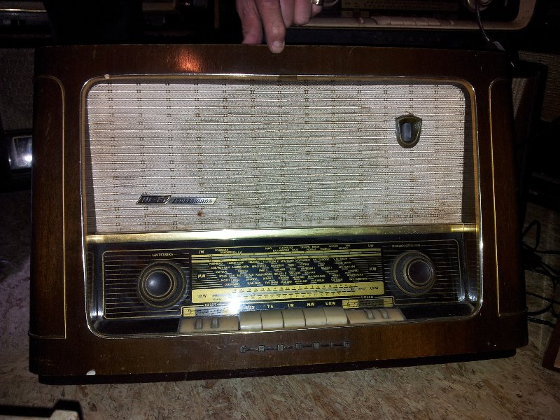

Hallo Klaas, je kunt de EM85 wel vervangen door een EM80, alleen je zult de bedrading moeten aanpassen.
Draad pin 6 EM85 moet naar pin 7 van de EM80 via de R van 470K, pin 9 gaat rechtstreeks op de 250 volt. De verbinding pin7 naar pin9 op de EM85(=buisvoet) vervalt
Pin 3 van de EM85 verhuist naar pin 2 van de EM80 = GND
Je kunt het ook terug vinden in een buizenboek.
Gr Henk

06 sep 2011 18:45 #9255
door Klaas Postma
Grundig 2050 werd gestart door Klaas Postma
Hallo,
Ik ben met een Grundig 2050 bezig te opknappen dat al redelijk vordert.
De radio speelt en ontvangt goed alleen is het afstemoog niet meer ok.
Nu is mijn vraag kun je deze EM85 die hier in zit uitwisselen met een EM80?
Want die heb ik genoeg liggen maar nou net geen EM85.:neeneenee:
ik hoor graag van jullie
groet Klaas
