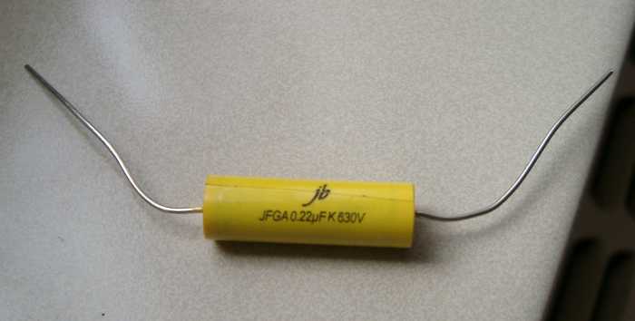

De condensatoren die jukeboxrevival verkoopt zijn (op de -dacht ik- merkloze herkomst na, kan iemand eens kijken wat er op staat?) gelijkwaardige vervangers voor mosterd-C's. Beide bestaan uit polyesterfolie met opgedampt metaallaagje. De huidige aanduiding daarvoor is doorgaans MKT.
Rolblokcondensatoren oftewel teerknollen, wimadropjes, elrotjes en helaas diverse moderne X2-condensatoren hebben een inwendige constructie van papier en metaalfolie of papier met opgedampt metaallaagje. Aanduiding indien aanwezig tegenwoordig vaak MP.
In de meeste gevallen zijn teerknollen direct te vervangen door MKT-condensatoren (Philips deed dat immers zelf ook al door middel van de mosterdjes), met uitzondering van boostercondensatoren in televisies: daar is de pulsbestendigheid van polypropyleen vereist. Die condensatoren heten tegenwoordig doorgaans MKP of FKP.
Voor ratelcondensatoren geldt ook een dergelijke uitzondering, die zijn in teerknoluitvoering vaak 1000V en dienen ook door een passende condensator vervangen te worden (630V is vaak te krap, en voor toestellen die onbeheerd moeten spelen gelden modernere veiligheidseisen), zoek op X2 en Y2 voor de vele discussies hier en op het NFOR over dat onderwerp.

10 aug 2011 10:52 #7927
door Lee
Verschil condesatoren werd gestart door Lee
mijn vraag is wat het veschil is tussen teer, mosterd, papier ander soortige condensatoren
die in de buizentoestellen gebruikt worden
Kunnen deze zondermeer vervangen worden door de nieuwe gele exemplaren die ik bij Jukebox-Revival
bestel?
Lee
bestel?
Lee
/www.jbcapacitors.com/Plastic-Film-Capacitors/JFG-Axial-Metallized-Polyester-Polypropylene-Film-Capacitor.html
