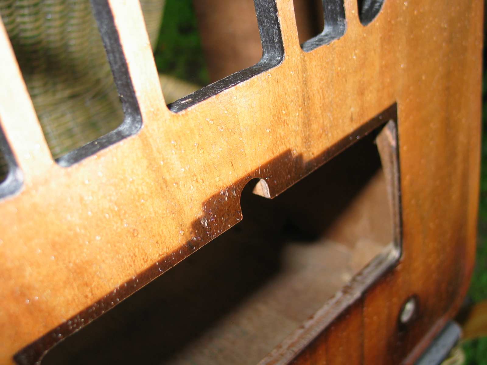

Hoi Hans.
Een foto toont altijd meer dan de werkelijkheid, mede door
het flitslicht. Als ik zo naar de radio van Toon kijk valt
het erg mee. Zoals je zegt doet een eenvoudige behandeling
al vaak wonderen.
Mogen vooroorlogse radio's ook met Meubeline behandeld worden?
Het kleurcontrast op de 529U is inderdaad opmerkelijk zeg!
Wel viel het mij op dat de onderzijde bij de knoppen wat donkerder
van kleur was.
al vaak wonderen.
van kleur was.

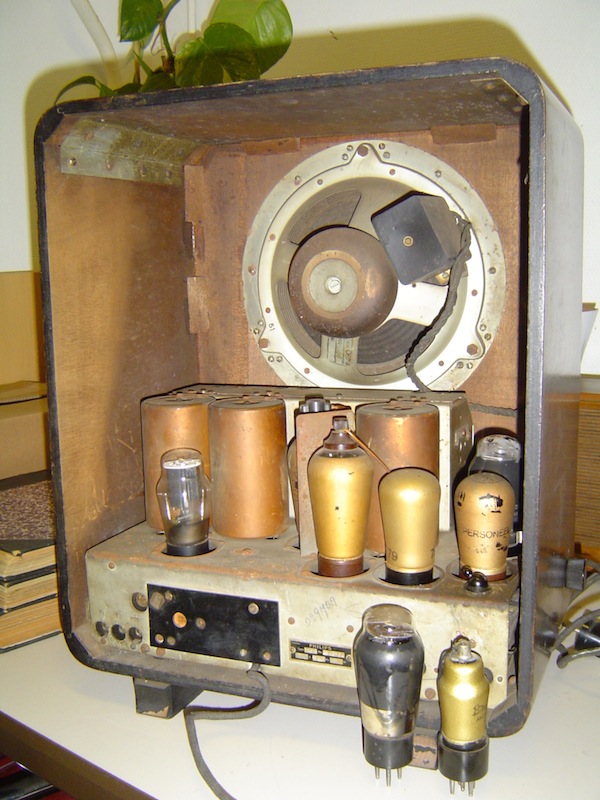

Hallo Henk,
Leuk dat je deze radio uit 1931 weer spelend wilt maken. Aan het uiterlijk te zien zitten de juiste buizen in het toestel (die 2 op de voorgrond, E443H en nog een) horen er niet in. Een E443H is echter wel bruikbaar als eindbuis.
Leuk is de rechter buis (E428) met het opschrift "Personeel", ooit eens door een Philips medewerker gekocht in de personeelswinkel en mogelijk komt de hele radio daar vandaan.
Een achterwand hoef je niet te zoeken want de 730A ging zonder door het leven
Wat het lakwerk betreft: aangezien de radio een voor Toon emotionele waarde heeft zou ik er niks aan doen. Ik vind de lak er nog best netjes uitzien op de foto na meer dan 80 jaar. Hooguit de diepste krasjes bijwerken. Ook een goede meubelwas doet wonderen.
Ik denk zelf dat de kast oorspronkelijk veel donkerder is geweest en gebleekt is door het zonlicht. Dat ontdek ik ook aan de kast van de 529U van René R, waar ik momenteel mee bezig ben. Het gedeelte waar nooit licht bij gekomen is, onder het bakelieten schaalframe, heeft nog de oorspronkelijke kleur.
We lezen het resultaat van de restauratie wel te zijner tijd.
Hans
Hans
