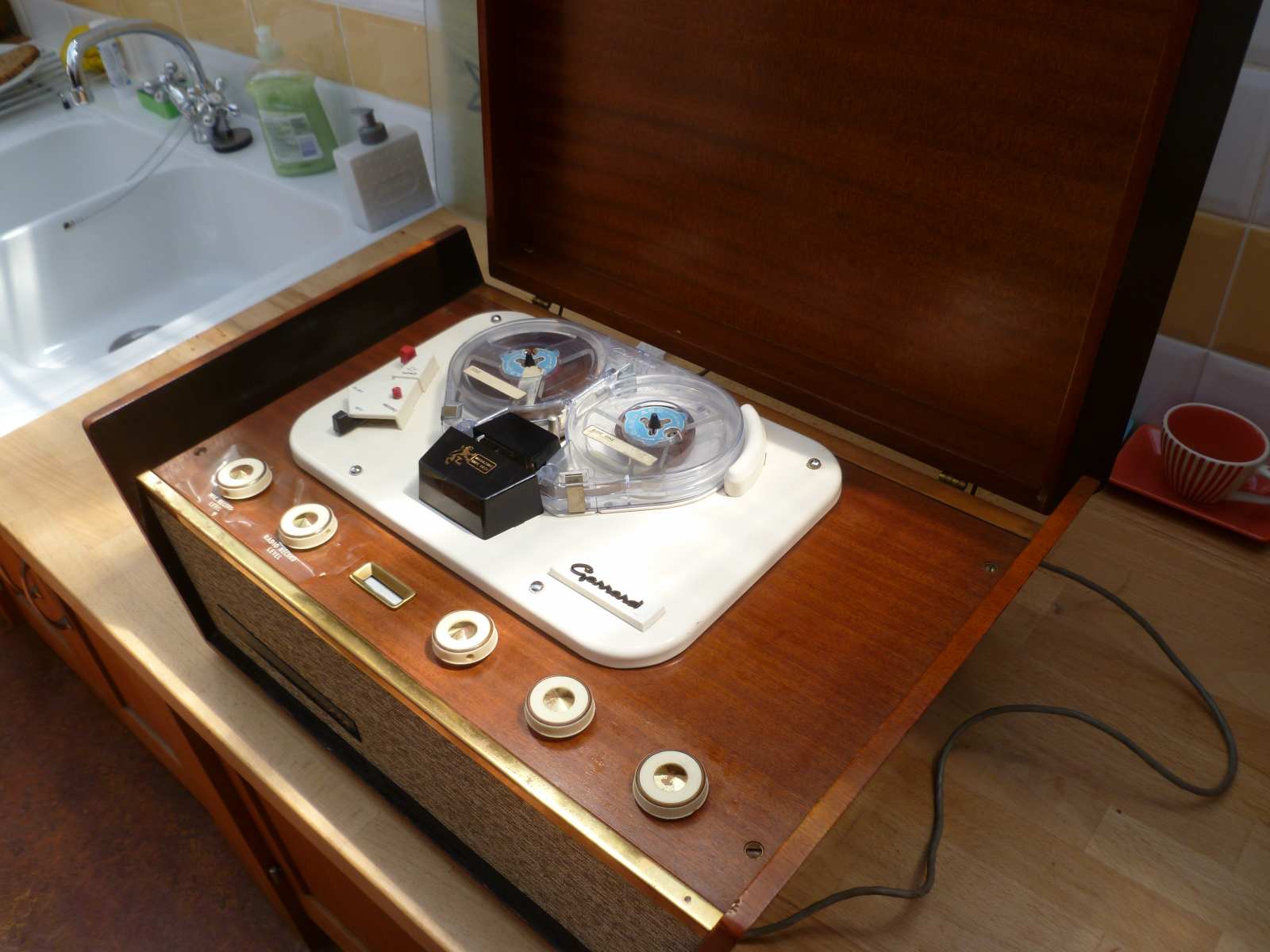

garrard bandrecorder simon minstrelle
06 jun 2011 09:59 - 06 jun 2011 10:00 #5346
Beantwoord door Huub in topic Re: garrard bandrecorder simon minstrelle
Ja laurens dat kan allemaal het is ook moeilijk op
afstand wat er over te vertellen .Maar een schema helpt
Er zit van zelf meet werk aan ,Overgens vind ik het
Wel een goede recorder ziet goed uit .Huub

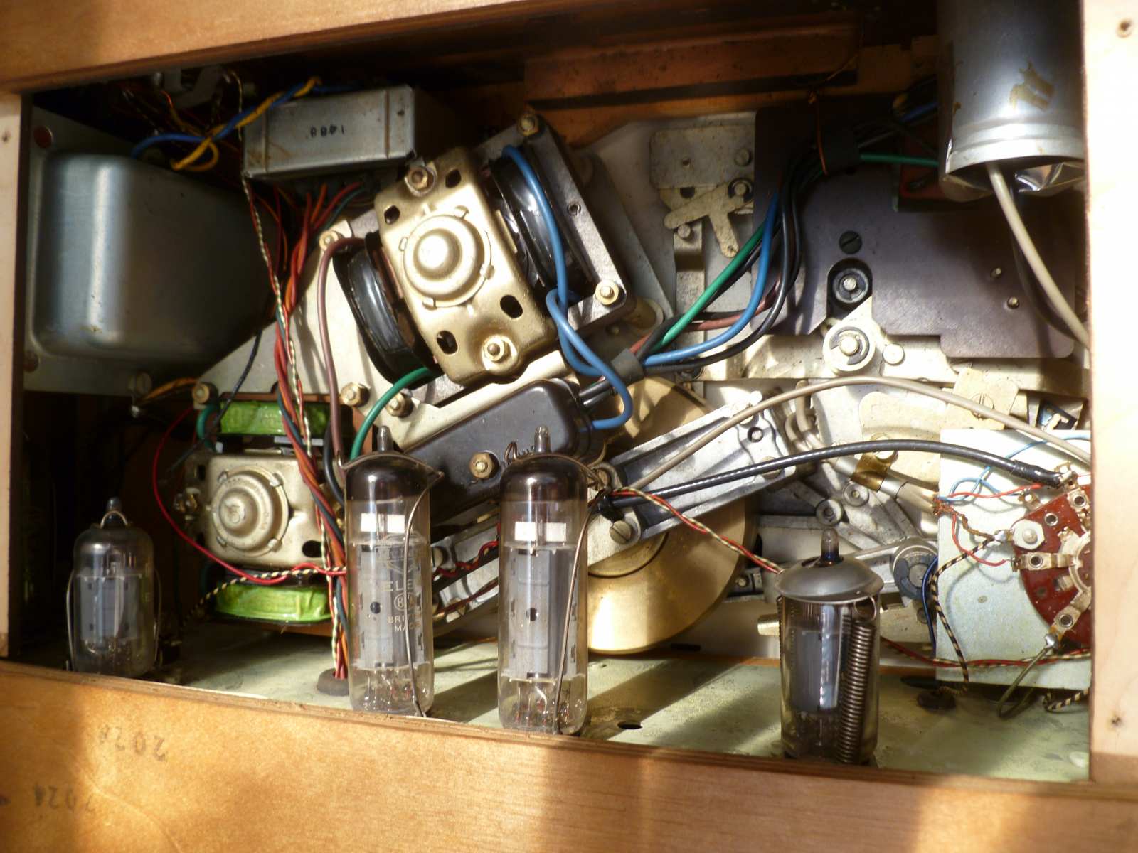

Controleer de motorcondensatoren eens. Als die lek zijn, trekt het ding teveel stroom bij het spoelen.
Er kunnen ook condensatoren over schakelaars of relais/solenoids staan (vonkblussers) die defect zijn.

Beter is eerst een schema er van te verkrijgen
Ik weet niet of de bestuuring ,Elecktries gaat bvb met releas
Er zit natuurlijk sluiting in .Mischien een motor ?
ik ken de gehelen werking niet van deze recorder .
Van daar schema zien optevragen . Huub

hallo huub er zitten 2 motoren in vandaar alleen voor uit spoelen
hier een foto binnenkant
mvrg frank ps de boven kant kan er niet af ivm met de construktie van de kast gelijmd

Doe eerst maar eens een foto van de onder binnen kant
Dat kunnen we zien of de recorder drie motoren heeft
Verders vind ik het een mooie soliede recorder ,
Is er ook aan de bussen kant een stop bus voor voet
Pendaal aanwezig.? .Neem ook het boven dek er af
voor een foto. huub
