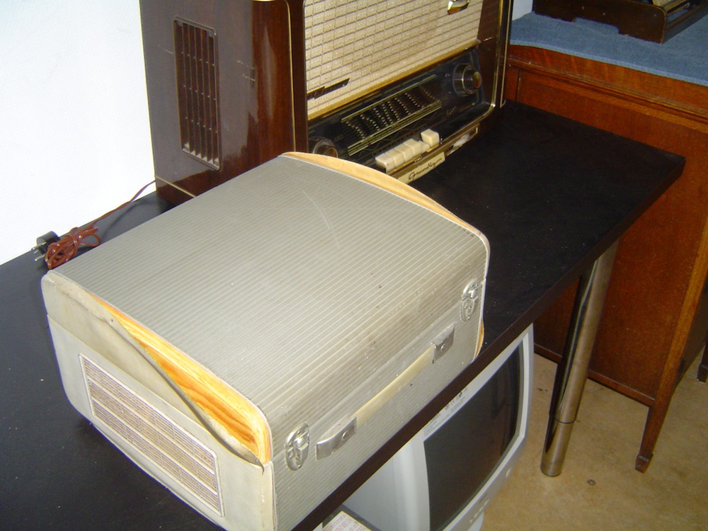

21 mei 2011 15:47 #4709
door wimmie
Beantwoord door wimmie in topic Re: lijm voor vinyl op de radio's (meest plano modellen)
Hallo
Gewone goedkope houtlijm werkt het beste zowel
Zowel Voor de portomonee als voor de radio
Voor de rest even tips en trucs lezen
Onderwerp is volgens mij al tot den treuren aan
Bod geweest , beetje zinloos om steeds weer opnieuw
Over te beginnen
De topic starter " op het andere forum of bij de
Buren" gaat ook een beetje opspelen dit kan ook
Voortaan beter achterwege gelaten worden
Succes met lijmen
Wim

21 mei 2011 15:33 - 21 mei 2011 15:35 #4708
Beantwoord door Huub in topic Re: lijm voor vinyl op de radio's (meest plano modellen)
Ik denk als je bvb bisonkids neem dat het uitrekt
Of iets dergelijks .Proefje nemen met bisonkit,
Dat is met zoo velen koffers aan de hand dat los
Laten van de bekleding .Ik heb ook wel een soort velpon
Lijm gebruikt .Maar je moet het dan vastplakken met
Celotape tot het vast zit ,kontacktlijm gaat dan beter
Denk toch wel aan bisonkit . Huub

21 mei 2011 14:28 #4707
door Ouwe Schipper
Beantwoord door Ouwe Schipper in topic Re: lijm voor vinyl op de radio's (meest plano modellen)
Ideale lijm voor dat werk is dunvloeibare witte Pattex die rubberachtig opdroogt; ook een soort vinyl.
Dergelijk spul werd ook bij de BAT gebruikt in de verpakkings machines. De operators verwensten het goedje! Zolang het vloeibaar was en naar azijn stonk kon je het met water verdunnen maar zodra zich rubberachtige vellen ontwikkelden kon je je sùf krabben aan de kombinatie bronzen lijmbak + RVS wals. Die mochten uiteraard niet beschadigd raken....
Het kwam in vaten van 200 liter, net iets te lastig om zo eentje te ritzelen :whistle:

21 mei 2011 14:03 - 21 mei 2011 14:09 #4706
Ik denk dat er linoleum zijl lijm of tapijtlijm ?
Er voor gebruikt word . Dus bij de trap of vloer stoffeerder te verkrijgen

21 mei 2011 13:10 - 21 mei 2011 13:17 #4705
door René R
lijm voor vinyl op de radio's (meest plano modellen) werd gestart door René R
Hoi
Het onderwerp schijnt niet te mogen op het andere forum, zelfs niet in een nieuwe draad.
Op vele Philips radio's als plano model zit er een soort vinyl op geplakt.
Ook op de bekende HiQ radio's.
Ik schreef al:
Ik vermeld even dat de kleur van de aangeboden bekleding van de aanbieder
anders is dan die van de B6X62A. Het lijkt me meer overeen te
komen met de latere plano's en de B7X73A. Bij de B6X62A is het beige en
bij de BX642A zelfs donkerbeige (of lichtbruin, hoe je het ook noemen wilt).
De oorspronkelijke (wat vaak deels losgelaten heeft in de loop der tijden)
bekleding is er -voorzichtig- makkelijk af te trekken en opnieuw op te lijmen.
Tenzij het natuurlijk zwaar beschadigd is.
Je kunt volgens mij lijm nemen wat hard wordt en niet plastisch blijft (zoals Bison-kit).
En lijm wat tegen de warmte kan dus. Kennelijk gebruikte Philips lijmen die
dat uiteindelijk ook ontbeerde. Bij de BX642A (1954/55) is dit het ergst, bij
de B6X62A (1956/57) minder en bij de B7X73A (1957/58) hebben ze een lijm
gevonden die het vinyl wel goed laat zitten en niet loslaat.
De bekende witte houtlijm werkt prima. Wel de bekleding rondom met tape vast
zetten tot de lijm opgedroogd is.
De vraag is wat anderen voor lijm hiervoor gebruiken?
Of wordt de witte houtlijm meestal gebruikt?
Ik heb er eens het vinyl van een hele koffer meer vast gelijmd en het zat daarna prima.
Dat was een AG9127 koffergrammofoon. Het vinyl zat voor 70 procent los.
Ook bij fifties bandrecorders laat het vinyl los en ik moet die van mij ook nog steeds
lijmen, wat het vinyl aangaat.
:smilythumb:
René (R)
