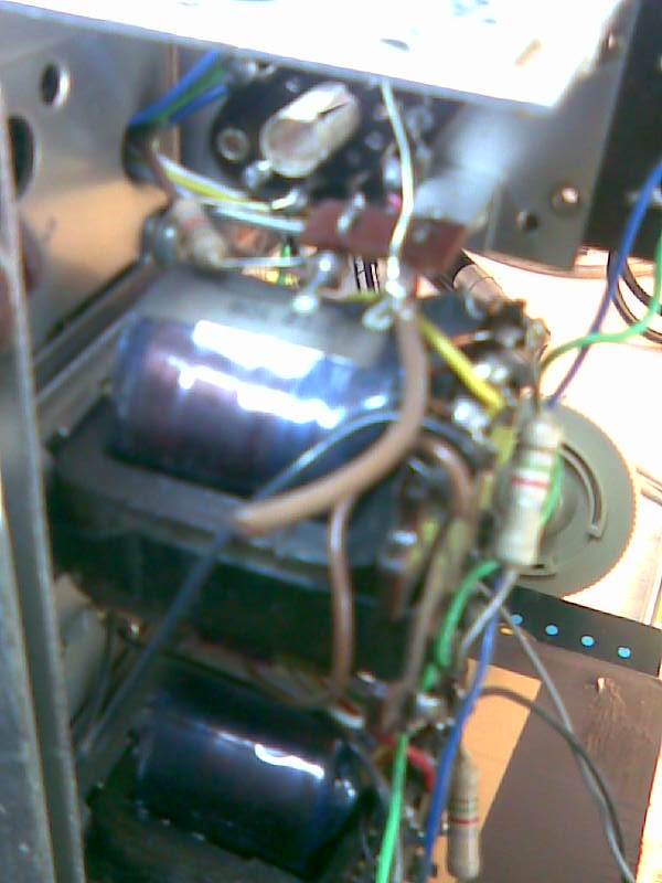

De amroh P 120 60. ma of dat genoeg is ?
Wat trekt dat toestel in zijn geheel ?
Wat heb je nodig ook met 10 .procent daar boven ?
Staat wel op het schema .Huub

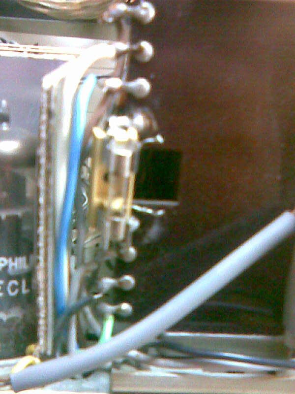

nadat ik de B7X44A (Pl 90759)had aangeschaft kwam er via een forum lid nog een beschikbaar voor een zeer redelijke prijs. Deze ook nog even aan de variac gehad. dit liep niet lekker, Zit sluiting in. Elco losgenomen, EZ81 eruit, voedings draden hoogspanning losgenomen. Nog steeds sluiting. Moet ik nog verder uitzoeken, maar ik vermoed dat de voedingstrafo niet goed meer is. Er is al eerder aan gesleuteld, trafo is behoorlijk zwart, ook zitten er wat losse draden bij de UGT's. oorspronkelijk Z1 is vervangen door glaszekering van 5 Amp.
Vraagje, heeft iemand de aansluitgegevens beschikbaar van een Amroh trafo P120D

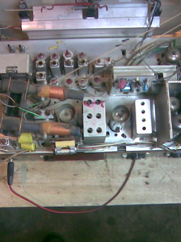

Zoals eerder op het forum vermeld had ik een B7X44A ( PL 14654) aangeschaft, Deze had ik al eerder aan de Variac gehad, maar vandaag even tijd om er naar te kijken. Op de stereo en voedings indicator na werkte de radio goed,deze vervangen en geluk, decoder werkte prima, alleen lampjes defect. Potmeters nog even gereinigd, buizen vervangen en 3 Teerknollen eruit, en in bedrijf genomen.
