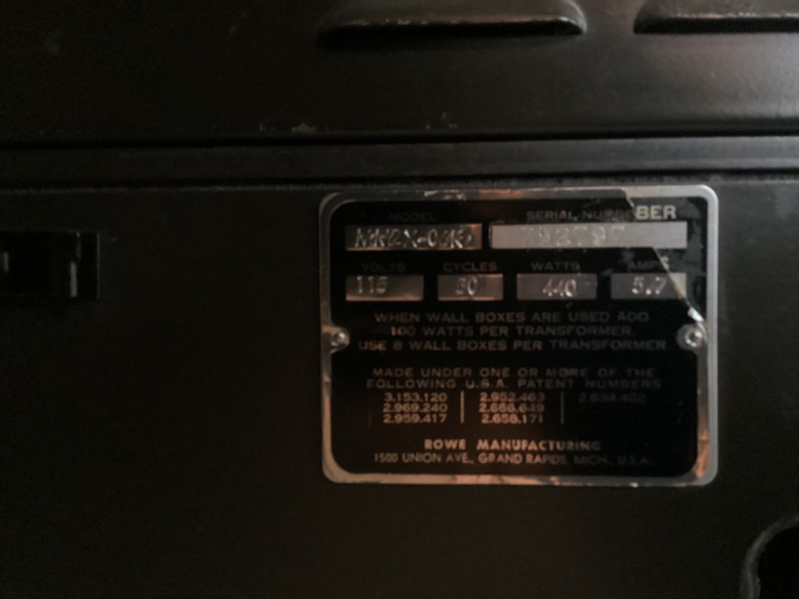

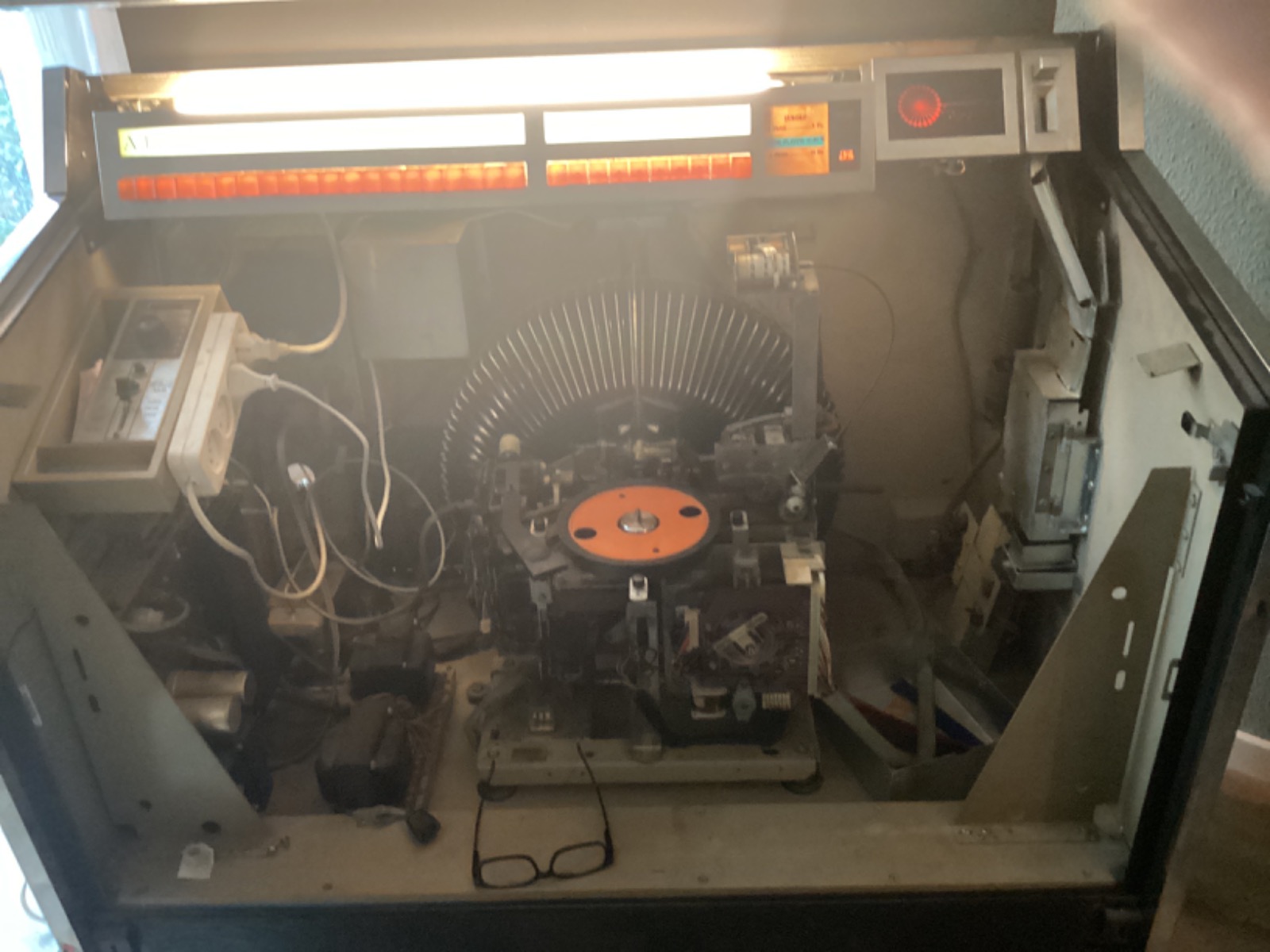

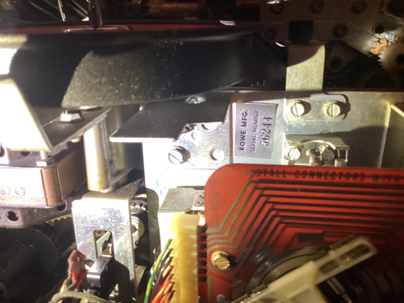

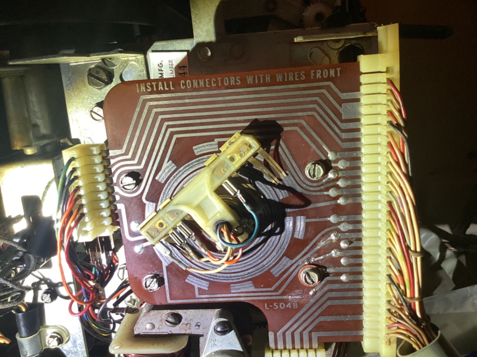

Hij is bij mijn weten niet gereviseerd ben hem aan het schoonmaken. Heb hem al een poosje maar nooit echt aan toe gekomen.
De koper banen zijn zoals ik kan zien op sommige plekken versleten vandaar dat ik een andere besteld heb.
Ga ook even aan de slag met alchohol.
Model mm2x-06k de eerste 2 weet ik niet zeker kan ik niet goed zien.
Weet niet hoe ik foto kan toevoegen
Bedankt alvast voor jullie reacties

Voor de volledigheid, om welk model gaat het?

Kan vervuiling van contacten zijn of hij moet computergestuurd zijn
Zorg eerst dat je een manual heb bij Jukebox revival te bestellen
Bij de i was de koperbanen waar sleep contacten op zitten vuil met alcohol reinigen en de pennetjes op de sectorkrans vuil moet soepel in en uit gaan .
De rowe zal wel electronisch zijn .
Is de jukebox al eens aangepakt revisie schoongemaakt?
Succes
Succes
