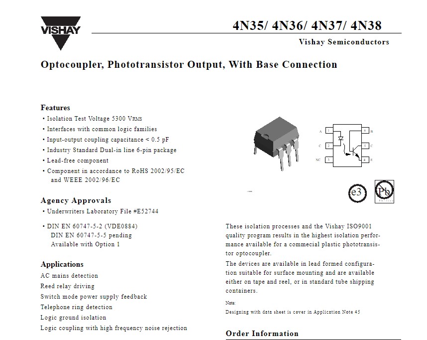

Opto coupler gezocht werd gestart door admin
Op een print zitten optocouplers van Philips, type CNW82. Niet meer leverbaar, of uitwijken naar Radwell a 30,00 pounds\stuk.
Of is hier een vervanger voor denkbaar.
