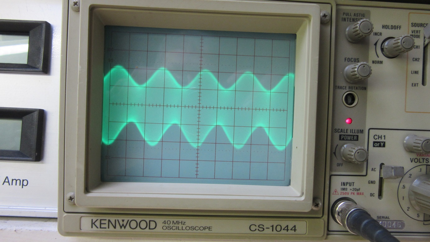

Bij op de laatste beurs overgenomen apparaten zat ook een GM2882 Hf generator.
Slopen kan altijd nog dus eerst maar eens gekeken of er nog wat leven in zat.
Dat was zo op het hoogste gebied van ca 10 tot 60 Mhz na dan .
Verder valt op dat het Am signaal niet symetrisch is.
Zou zoiets door de misschien deels uitgebluste buizen (EF50) kunnen komen?
Verwisseling van de buizen (wat eigenlijk volgens de documentatie niet mag) geeft geen ander beeld.
Metingen aan de buisvoet is eigenlijk niet mogelijk door de erboven geplaatste afstem c.
Alle papier c's zijn ook vervangen, was grotendeels al gedaan door m'n voorganger.
