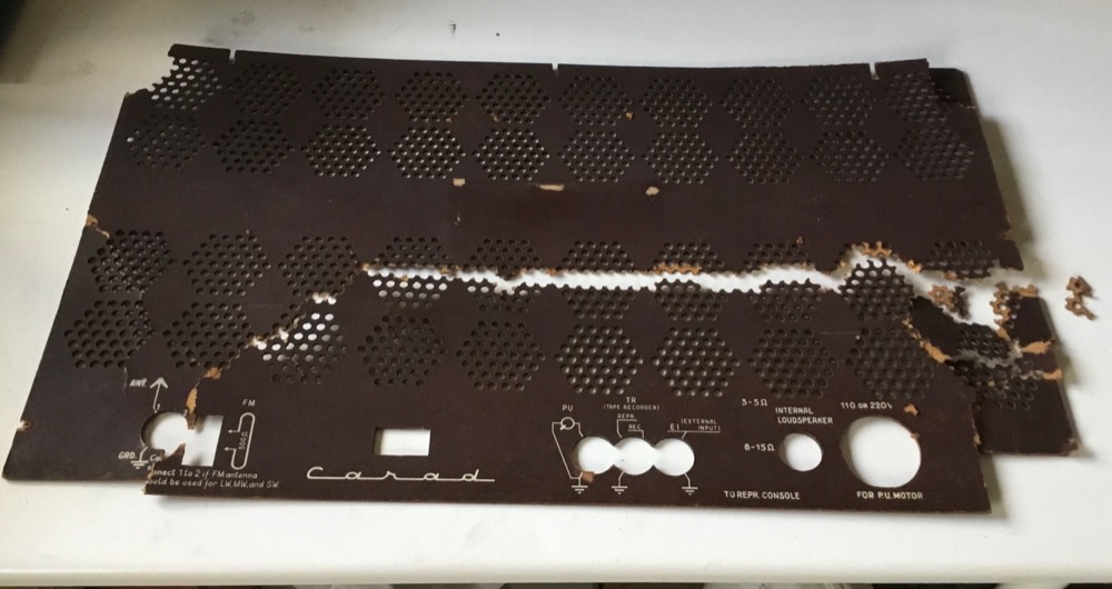

Met veel geduld moet deze wel weer netjes en bruikbaar te maken zijn.
Desnoods heel veel kleine stukjes versteviging onzichtbaar aan de achterzijde lijmen
dan houd je wel mooi de originele.
Een nieuwe maken kan altijd nog i.d.d.
Als je de marktwaarde van de meeste toestellen in afweging neemt dan is een nieuwe wand meestal geen rendabele investering

27 jan 2021 09:56 #88514
door Francois129
Beantwoord door Francois129 in topic Reparatie achterwand.
Franc,
Dank voor uw reactie.
Ben Dijkman is mijn laatste redmiddel.
Ik heb gisteren deé grote delen en de rechtse hoek onderaan gekleefd.
Onderaan heb ik een groot vel tekenpapier gelegd en boven op het gekleefde een plastiekfolie. Daar boven heb ik een houten plaat gelegd en deze heb ik verzwaard met enkele kilo’s
Ik laat het tot deze namiddag drogen en bekijk dan het resultaat of ik verder ga op deze weg.
François
François
27 jan 2021 07:53 - 27 jan 2021 08:12 #88512
Beantwoord door Franc in topic Reparatie achterwand.
Hoi François,
in mijn geval 3 opties:
1- Zoals al gezegd de delen met witte houtlijm aan elkaar lijmen.
Dat is met zoveel breuken wel een heel werkje.
Bij vastklemmen met houtstroken voor drogen er een strook plastic of plasticfolie tussendoen,
Dan kan je eea gemakkelijk losmaken na droging.
Het blijft echter behoorlijk zwak.
Ik heb wel eens dun(niet gegolfd) strook karton met de breuk meegelijmd (aan de binnenkant!) en pas na enkele dagen de klemmen losgemaakt. Je moet dan daarna wel in de strook opgelijmde karton nog de dichte gaten openmaken.
Niet echt mooi maar een stuk sterker wordt het wel.
2- Als (1) mislukt, dan de onderste strook met de tekst en aansluit gaten recht afzagen net onder de ventilatiegaten en er een even groot stuk van een andere achterwand aan vastmaken waarvan je allen het ventilatiegaten deel gebruikt.
Dan zie je alleen een rechte naad.
3- Een nieuwe (laten) namaken, Ben Dijkman?
Maar eea lukt jou wel!
Succes,
mvg Frank
Succes,
mvg Frank

25 jan 2021 13:39 #88486
door Ben
Beantwoord door Ben in topic Reparatie achterwand.
Als je alle stukken hebt dan kun je het weer samenstellen met Bison houtlijm.
Deze lijm droogt doorzichtig op, eventueel op de breukvlakken aan de binnenzijde verstevigen met dun karton.
Denk dat je dan een heel eind komt voor herstel van de achterwand.
Groet en succes, Ben
25 jan 2021 13:06 #88485
Beantwoord door Huub in topic Reparatie achterwand.
Kan je aan de binnen kat mischien een stuk of totaal
gaatje boord plakken of van een sloop radio schot ?
