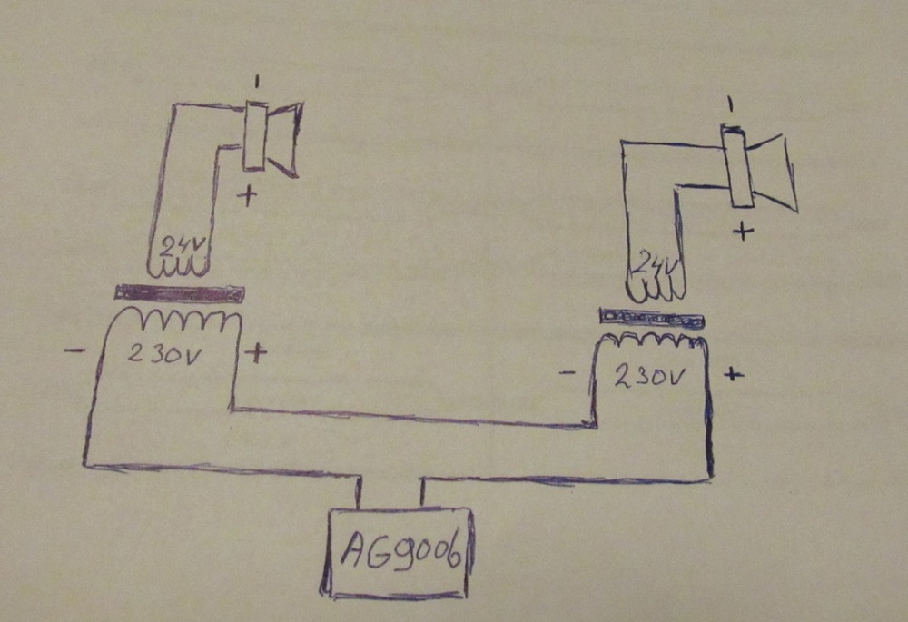

Deze vraag stel ik om ze in goede conditie te houden.
Een drietal staat hier in de woonkamer deze worden regelmatig gebruikt.
Op de zolderkamer staan hier drie versterkers, twee radio’s twee koffergrammofoons en de AG9128.
Een van die drie versterkers de AG9006 had ik al ruim twee jaar niet meer gebruikt.
Eergisteren heb ik die naar beneden gehaald, de bijbehorende 1200 Ohm AD5040 luidspreker heb ik niet naar beneden gehaald, was me te veel gezeul. :neeneenee:
In plaats daarvan twee laag ohmige ASW-zuilen middels 230V-24V ringkern trafo’s zie afbeelding aangesloten.
Na ruim twee jaar stilstand speelt de AG9006 nog uitstekend.
Met de ASW-zuilen laag ohmig vind ik hem nog beter klinken dan met de 1200 ohm AD5040.
In het laag wat net zover gaat als bij de AD5040 meer definitie en in het hoog wat meer en zijdezacht zonder agressie/scherpte of schelheid.
