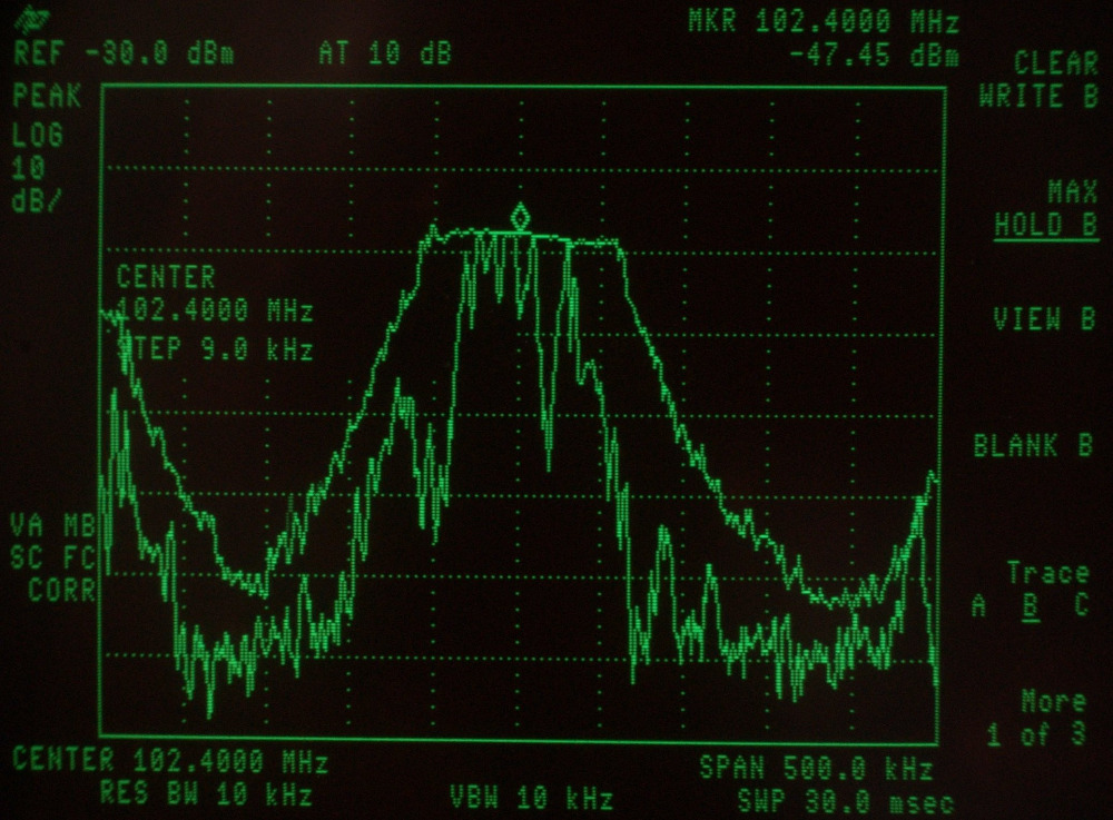

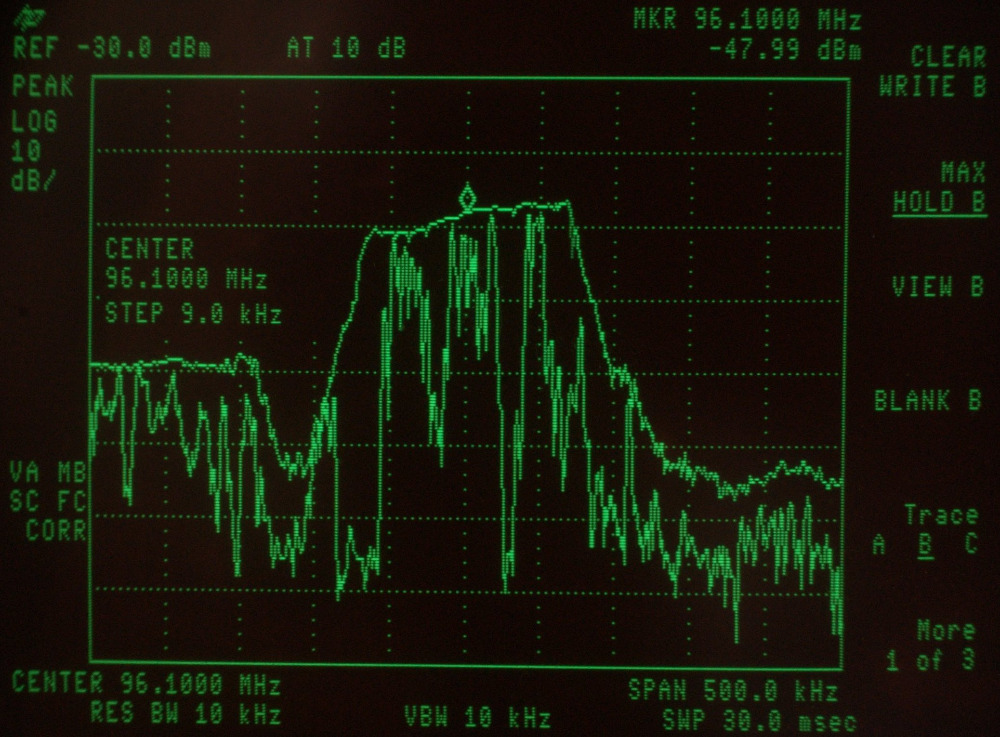

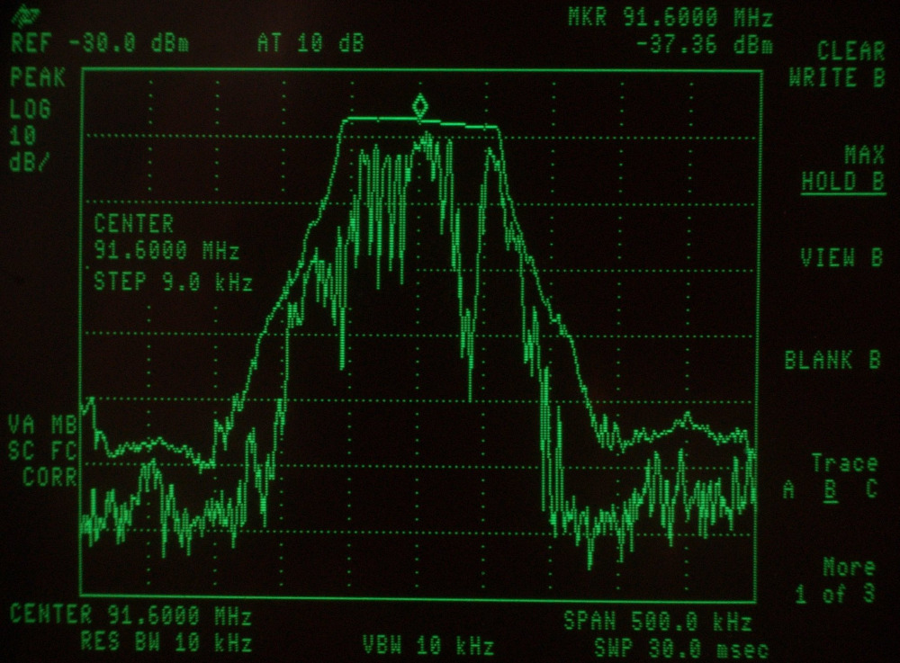

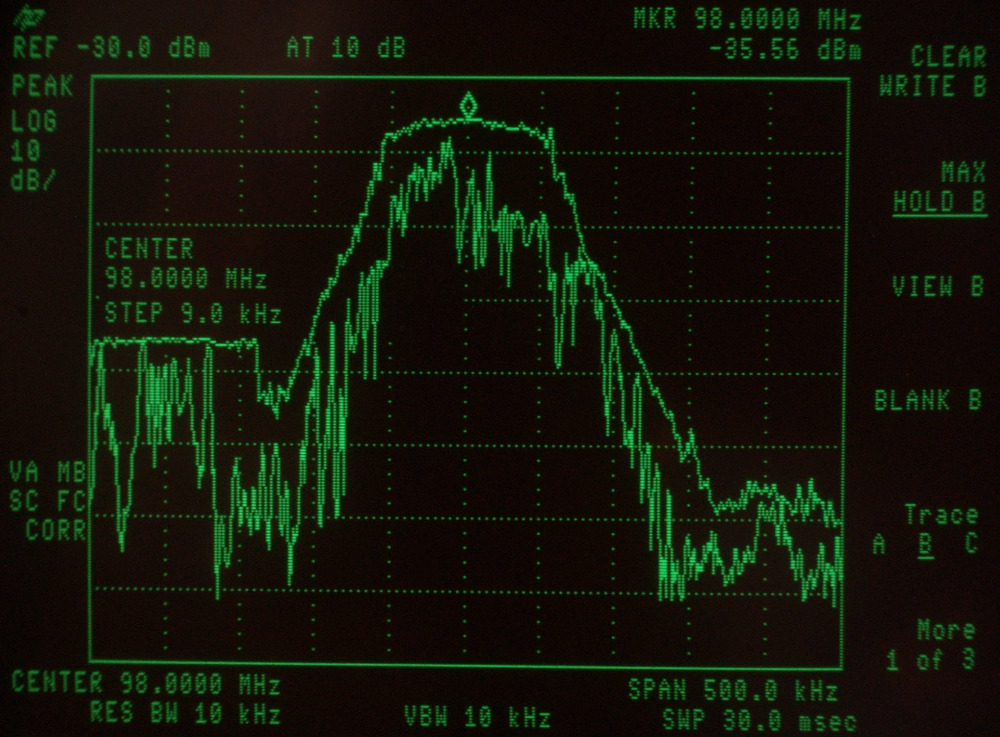

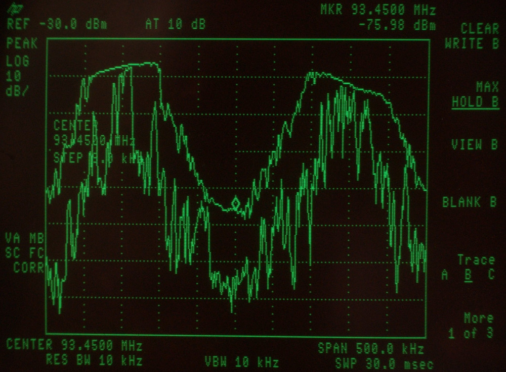

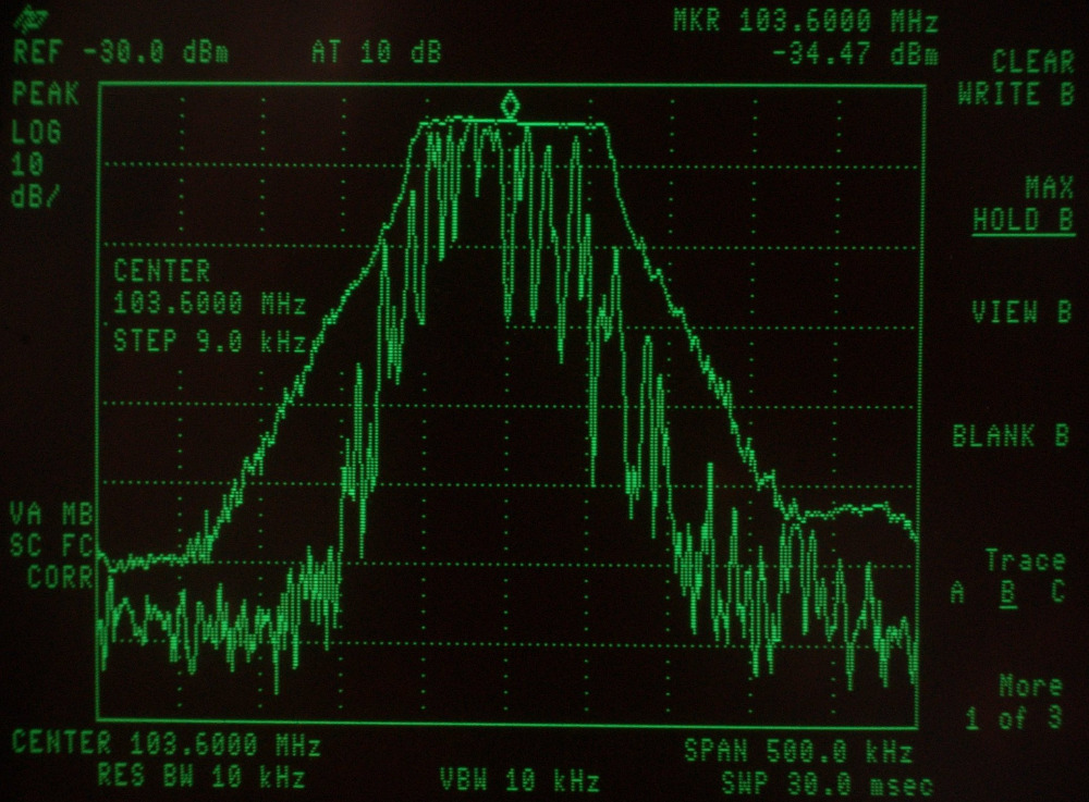

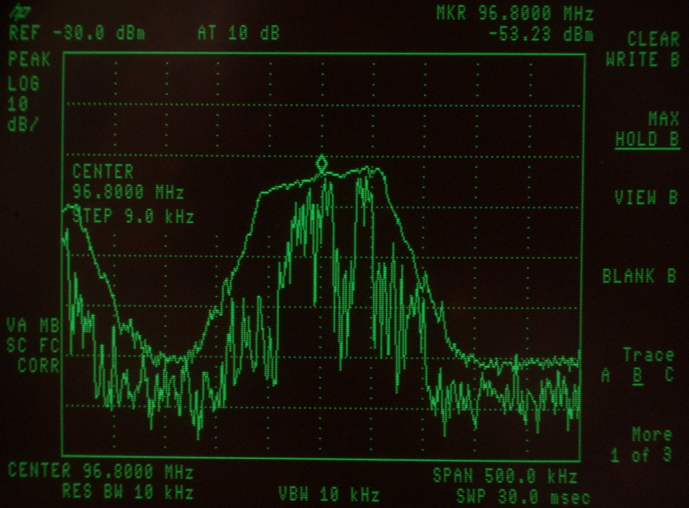

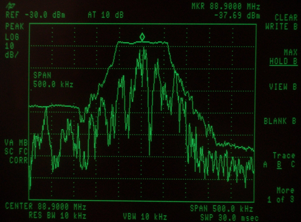

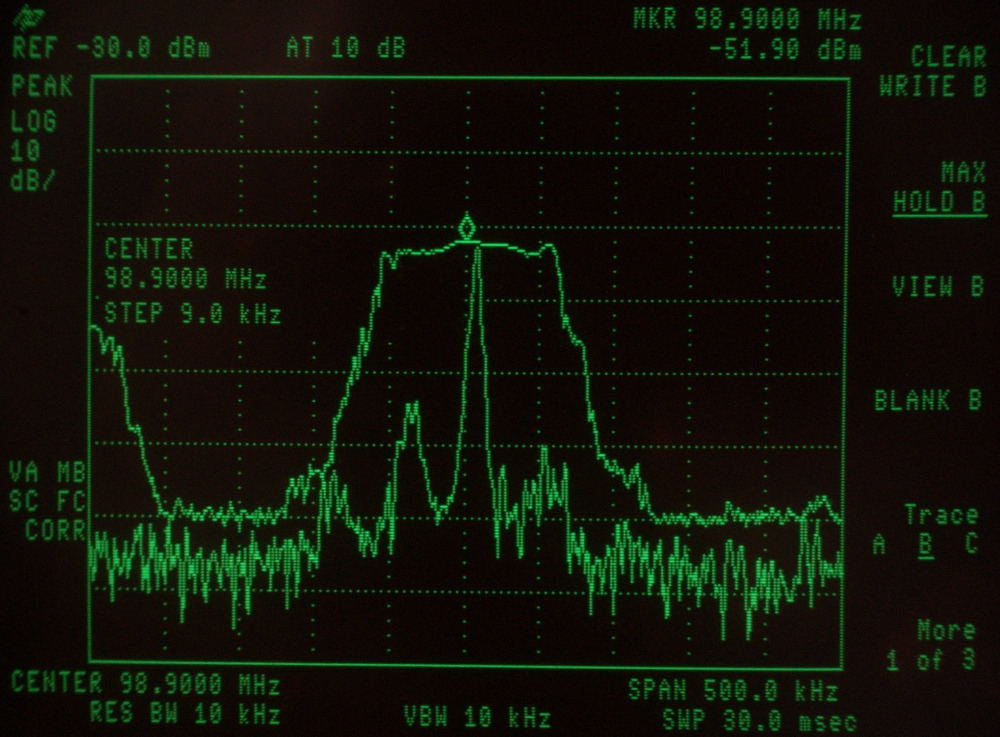

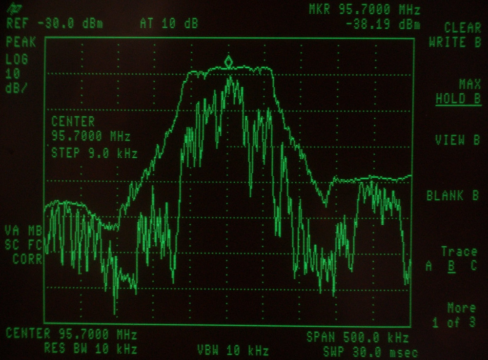

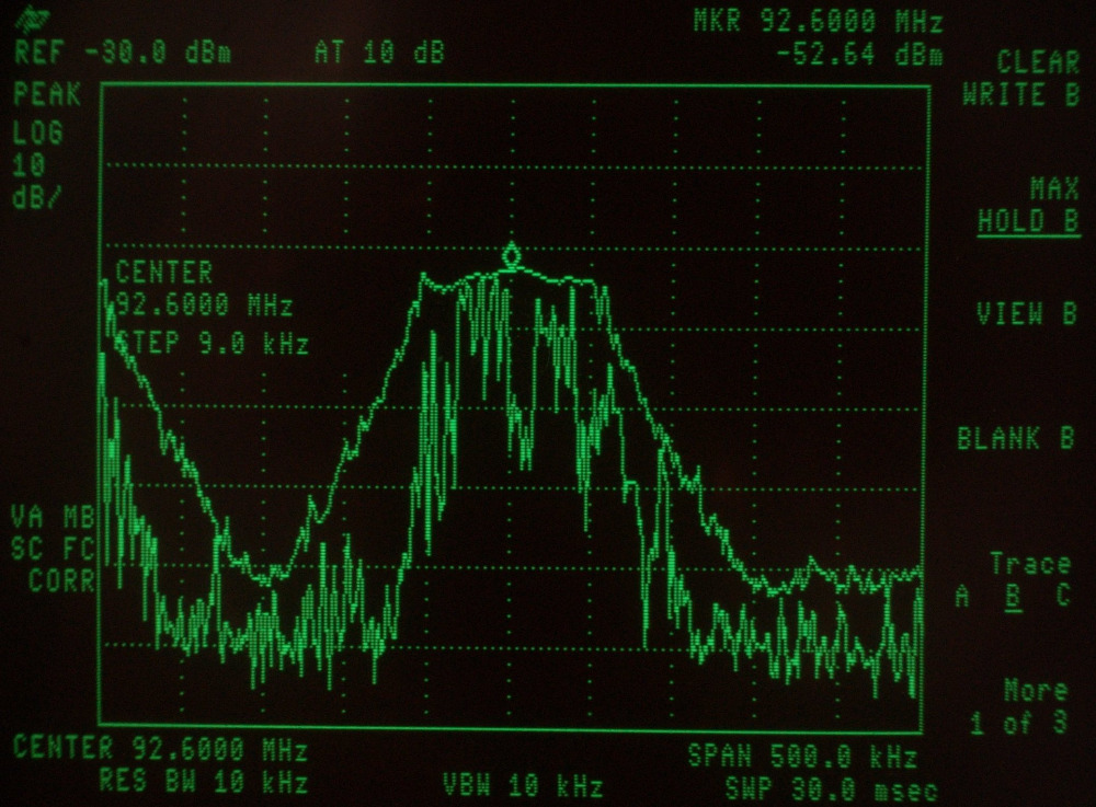

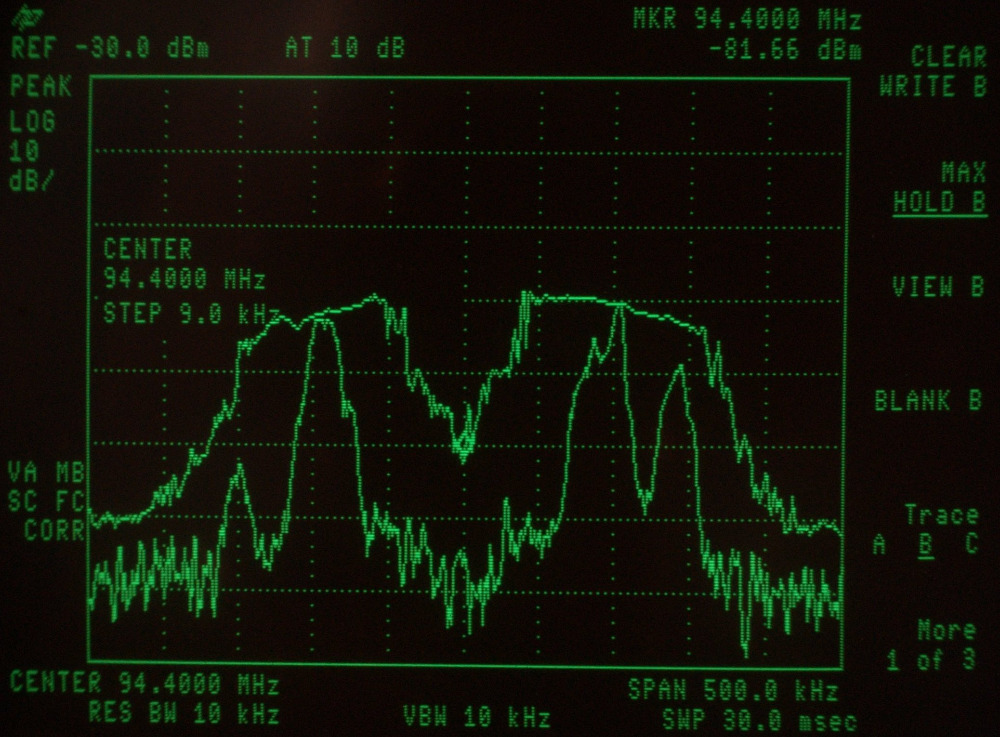

Welnu. De resultaten zijn binnen. Voor de bandbreedte neem ik het volkomen arbitraire criterium van de -10 dB punten van het max hold signaal. Alle signalen zijn van de Alticom zendmast bij de RAI in Amsterdam, hemelsbreed 3 km ofzo. Tenzij aangegeven.
88.9 MHz NH Radio, 126 kHz
91.6 MHz Veronica, 130 kHz
92.6 MHz Hilversum 2 (Lopik), 130 kHz
93.3 MHz Ujala, 106 kHz
93.6 MHz Wild FM, 130 kHz (multipath)
95.7 MHz Qmusic, 130 kHz
96.1 MHz FunX, 150 kHz (!)
96.8 Hilversum 3, 136 MHz (multipath, Lopik)
98.0 MHz Decibel, 128 kHz
98.9 MHz Hilversum 1 (Lopik), 126 kHz
102.4 MHz 538, 140 kHz
103.6 MHz Radio 10, 136 kHz
94.3 MHz Hilversum 4 (Lopik), 112 kHz
94.5 MHz Hilversum 4, 140 kHz
Het blijkt dat alles rond de 130 kHz zit, met Hilversum 4 als opmerkelijke uitzondering. Kennelijk interesseert het ze geen reet hoe ze moduleren. Alleen FunX is een paar dB harder met 150 kHz.
