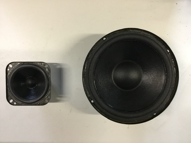

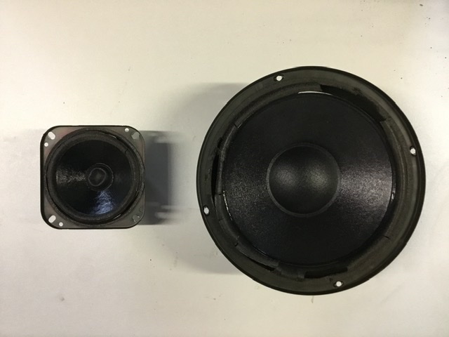

Hallo,
Hierbij de eerste foto’s van het refoamen.
De spreekspoelen van de luidsprekers lopen niet aan, een lifetest moet ik nog doen maar ga nog een dagje wachten totdat de lijm “gedroogd” is. Het is een elastisch blijvende lijm geleverd door Audiofriends die ook het volledige kit geleverd heeft.
Voor refoaming
Na refoaming
François
Voor refoaming
Na refoaming
François
