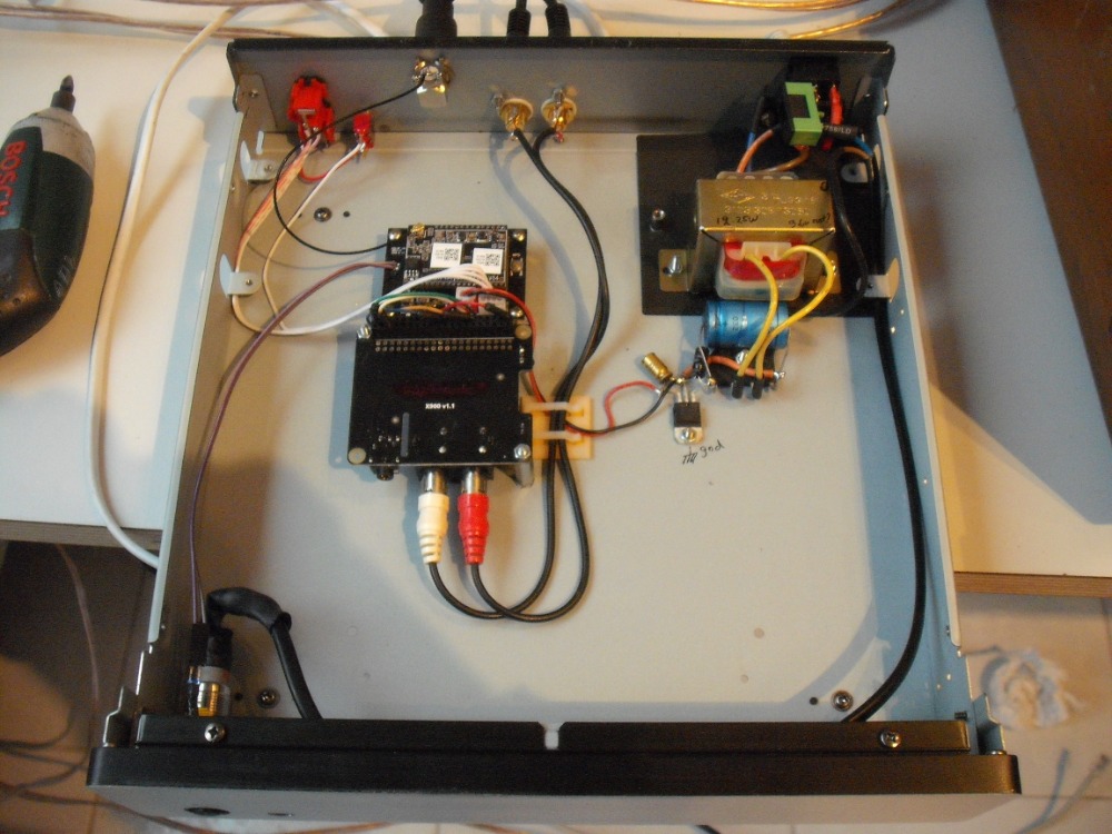

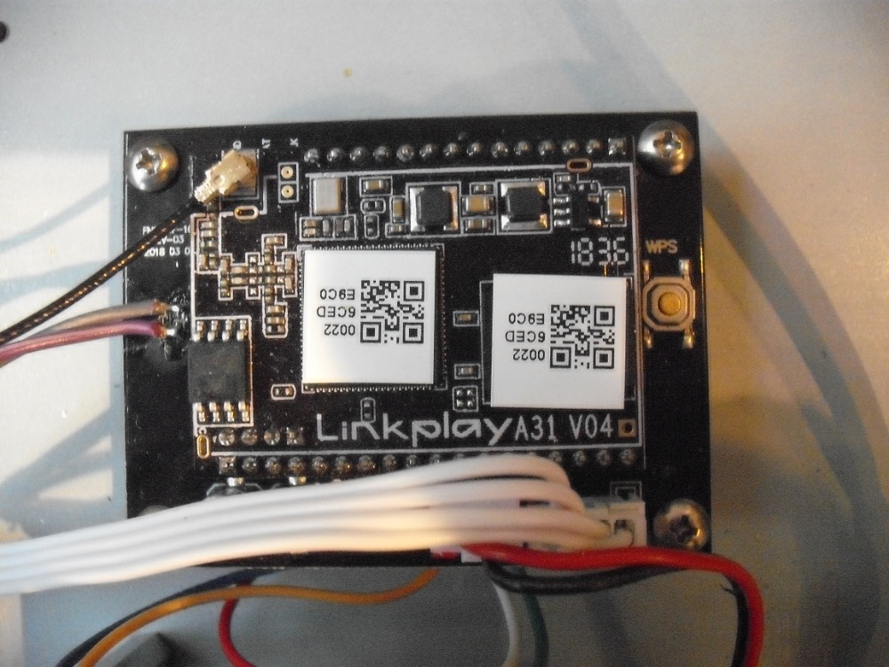

@Bert,
Hier een voorbeeld van mijn mediastreamer:
met wifi antenne naar de muziek op de Nas .
En Spotify premium afspelen.
De printjes kosten 30 euro in China, de bijbehorende App heet 4stream of Muzoplayer.
(Je kan er meerdere tegelijk gebruiken een multiroom configuratie.
Of 2 stuks voor een set draadloze speakers)
In een oud cd spelerkastje zit deze print,een 5 volt analoge voeding, en een ESP Dac (15€)
De digitale uitgang van de print is I2S ,maar er zit ook een volume geregelde lijnuitgang op.
