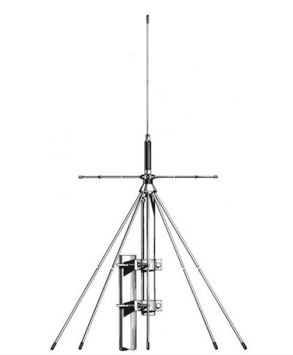

Zo'n ring antenne gebruik ik verticaal gepolariseerd daar ontvang ik veel FM zenders goed mee.
Een Discoon antenne ontvangt wellicht beter, neem ik zonder meer van je aan

Digitenne antennetje ,meestal van Hirschmann of Funke , werkt alleen in het UHF bereik (500-700 Mhz) en heeft 5 volt voeding nodig via de coaxkabel.
Zo'n ring dipool geeft verzwakking ! ten op zichte van een rechte, ongeveer min 4 dB.
Dab+ zit vaak in Band 3 , conclusie dat een Discoon antenne op je dak eigenlijk het meest allround is , sommige lopen van 25 tot 1300 Mhz.
