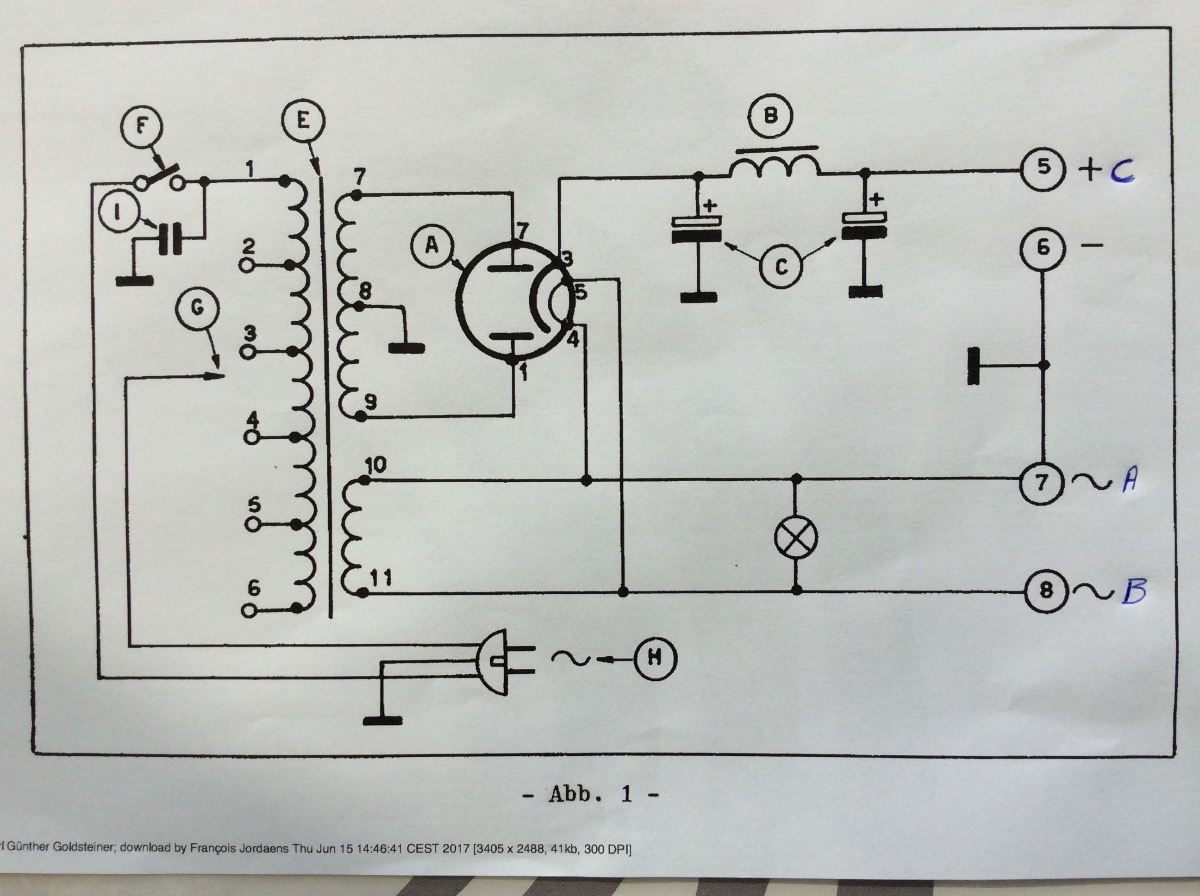

05 jul 2017 23:01 #67705
door Erik Baas
Beantwoord door Erik Baas in topic Technische hulp gevraagd ivm bouwen van voeding
En voor buis A is een EZ80 inderdaad genoeg, hoeft geen EZ81 te zijn.

05 jul 2017 15:11 - 05 jul 2017 15:12 #67701
door Francois129
Beantwoord door Francois129 in topic Technische hulp gevraagd ivm bouwen van voeding
Bedankt voor uw vakkundig antwoord.
Ik heb een amroh P102 en ga het daar mee proberen.
De condensator aan de primaire wou ik zowiezo weg laten.
François :thumbsup:
François :thumbsup:

05 jul 2017 10:12 #67699
Beantwoord door Cees PA1DBA in topic Technische hulp gevraagd ivm bouwen van voeding
2 x 270 volt 60 mA, bijvoorbeeld een Amroh trafo type P120N
Elko 2 X 50uF / 450 volt en als smoorspoel Amroh 6006.
eventueel een transformator uit sloopradio met een EZ80 in de voeding.
Die condensator i zou ik weglaten voor de veiligheid.
+ C mag voor een goede werking tussen de 200 en 350 volt liggen.
kijk ook eens op deze link: 85.144.220.212/nvhr/Amroh_UN1.pdf
Succes!
Succes!

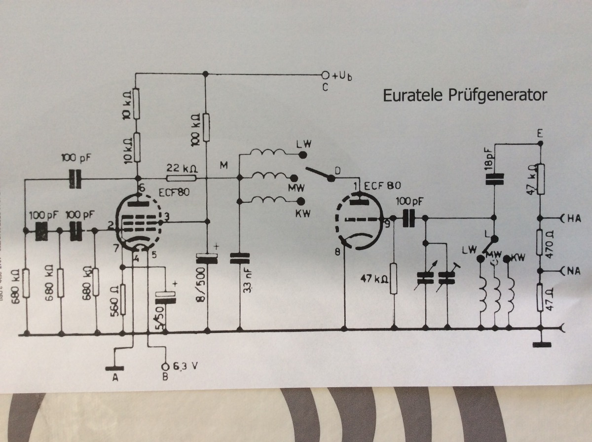

Beste mensen,
Ik heb een handige ( denk ik) prüfgenerator van Euratele op de kop kunnen tikken.
Hij werd ten tijde van de cursus aangesloten op een zelfgemaakte voeding voor de HT en de gloeispanning.
Ik heb een zoektocht op het WWW ondernomen en vind enkel een "principeschema".
Wie kan mij helpen aan de spanningswaarden voor de transformator, gloeispanning is uiteraard 6,3 V.
De gebruikte buis blijkt een ez81 te zijn.
MVG
François
