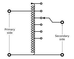

Meeste variacs zijn autotrafo, maar als je er eentje kan vinden met isolatie is dat natuurlijk prima. Zelluf heb ik een variakkes met aparte trafo erachter. Ringkern, maar blikpakket is ook goed.

06 mei 2017 11:04 #66769
door Foucinq
Inderdaad, als ik dus tussen de net stekker en de secundaire kant meet staan deze met elkaar in verbinding.
Dus niet bruikbaar..weer wat geleerd, bedankt!
een variac met gescheiden windingen is wel een goede optie? of beter een losse variac en losse scheidingstrafo?
Bedankt tot zover!
Bedankt tot zover!
06 mei 2017 10:56 #66768
Met al die aftakkingen lijkt het ook mij geen scheidingstrafo. Zoals altijd, meten is weten (en gissen is missen, in dit geval wellicht ernstig).

Tom ,ik denk dat het verstandig is eerst te meten met een Ohmmeter of primair en secundair niet met elkaar verbonden zijn.
dit soort transformatoren zijn soms om wikkeldraad en blik te besparen "Auto"gewikkeld.

05 mei 2017 20:06 #66747
door Foucinq
Hallo Allemaal,
Ik weet niet of ik het in de goede categorie heb gezet....
om aan U radio's te sleutelen kreeg ik het advies een scheidingstrafo te gebruiken, opzich wel zo veilig.
nou schoot me net te binnen ik heb zoiets nog liggen:
Kan ik deze verantwoord gebruiken in deze toepassing?
Groeten, Tom
Groeten, Tom
