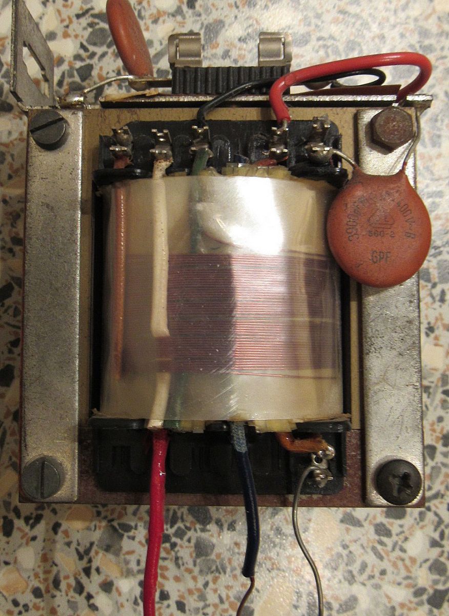

Frank,
Ik heb hem gisteren gekregen van de persoon waar ik ook de B2X63A U radio van kreeg.
Ik zal eens meten wat de weerstand van de primaire wikkeling is.
Aanvulling.
Op aansluiting 1 en 2 meet ik 35 Ohm
Beantwoord door Bert Kn in topic Trafo vraagje
Weet je waar je deze trafo vandaan hebt?
Frank,
Aanvulling.

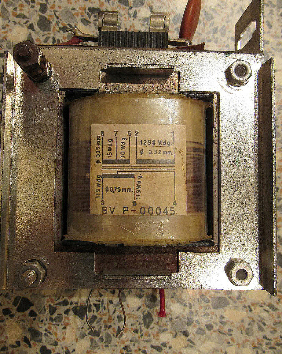

28 mrt 2017 23:10 - 28 mrt 2017 23:18 #66024
Beantwoord door Franc in topic Trafo vraagje
Bert,
Verder lijkt dit me een voedingstrafo afkomstig uit een receiver of iets dergelijks.
De primaire wikkeling is degene waarbij je de ker. C aangesloten ziet.
Ik zou deze wikkeling even nameten op ohm, zal van ca 10 tot enkele tientallen ohm meten.
Dan via een gloeilamp van ong 60 watt aansluiten, kan er nauwelijks wat misgaan.
Blijft de lamp uit dan is de trafo niet verzadigd en kun je verder meten aan de andere wikkelingen.
En wat is de waarde van de zekering die in de houder hoort?
Daar haal je het opgenomen vermogen uit.
Meestal ca 2 keer de nominaal opgenomen stroom.
Je zou er ca 2 keer 20V en nog eens 2 en 4 volt uit moeten halen.

28 mrt 2017 22:51 - 28 mrt 2017 22:55 #66022
Trafo vraagje werd gestart door Bert Kn
Wie kan mij meer vertellen over deze trafo.
De info die er op staat is mij niet duidelijk.
Alvast bedankt.
Alvast bedankt.
Laatst bewerkt 28 mrt 2017 22:55 door Bert Kn.
