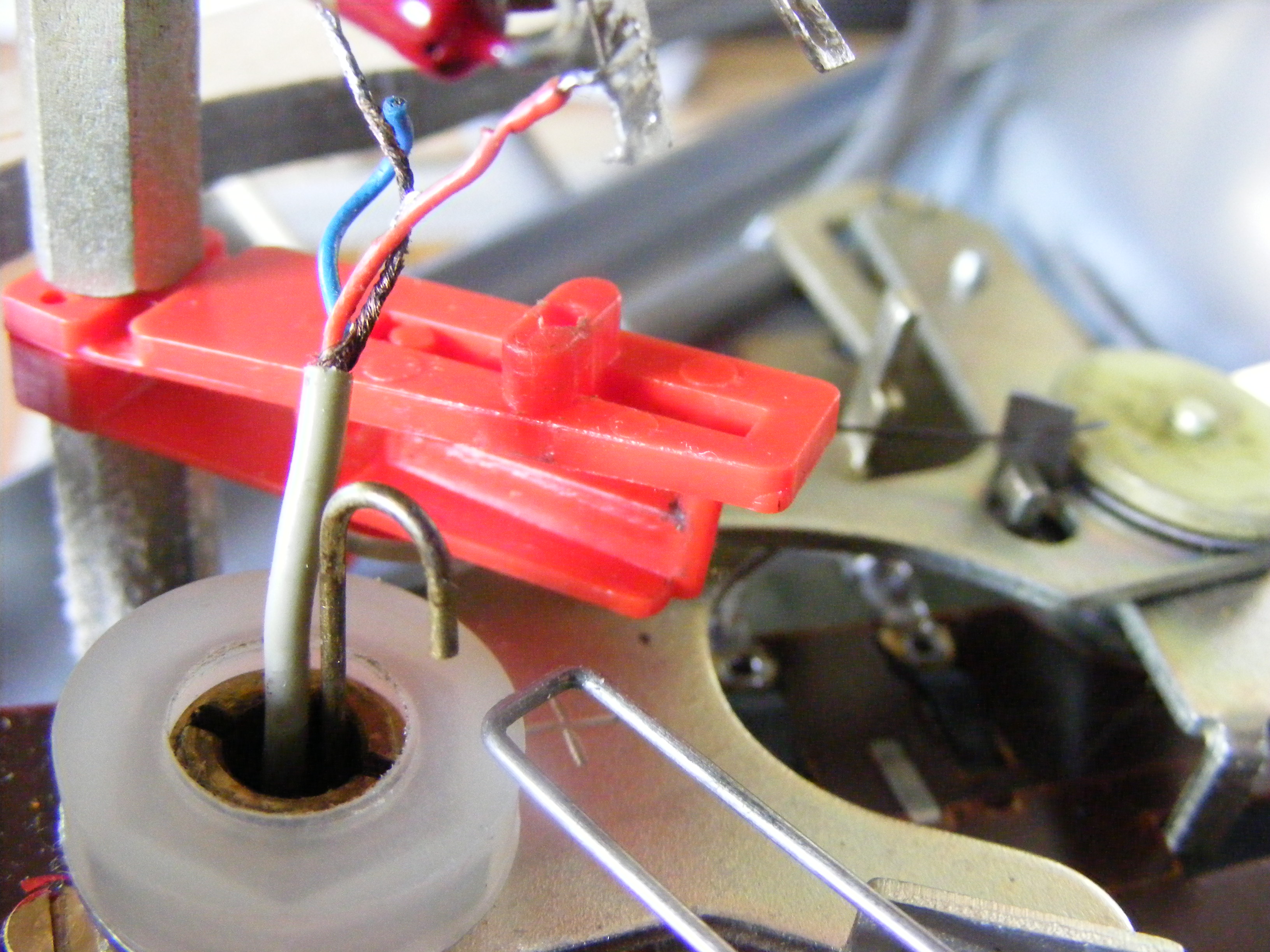

Het is zo
Je moet de zgz vijlgheid spelt er tussen doen
en dat plastiek toe richten en dan ziet je een
gaatje boven op de ril daar moet de pen in trekken
De werking is zo
dat als de spelt trekt dan wijkt de plastiek knijper uit
en trekt een de langer pen die door naar boven gaat
maar je moet alles wel toe richten voor de goeden strekking loop
naar het arm . .. Ja dan zit er van boven een schroefje voor de afstelling
het ziet ook uit dat het verdraait is de uit wel knijper
het moet ook zo zijn dat de lange pen door het arm lager vrij loopt
de lange pen zit vrij van de rode knijper buiten kant
De werking is zo

Kijk eens bij
www.grammofoon.com
bij Triotrack en dan Triotrack 970. Je ziet daar een foto van de onderkant.
Het zit een beetje verscholen tussen de onderdelen, maar het rechthoekige haakje hoort tussen de rode plaatjes heen en weer te schuiven en het haakje dat uit de arm kom, hoort in het gaatje dat in het ovaaltje op het op de foto bovenste plaatje zit.
De rode plaatjes kun je draaien om de schroef, draai die zodanig dat het haakje uit de arm vrij ligt.
Als je nu de lift bedient, dan zul je zien dat één van de plaatjes op en neer schuift.
De hoogte van de lift kun je met het voorste schroefje op de arm instellen.
