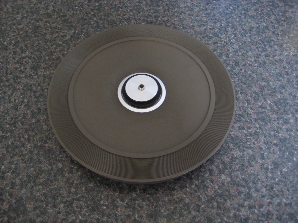

13 jul 2016 17:43 #61570 door Daan2810
Beantwoord door Daan2810 in topic Tip draaiplateau matje
maar blijft dat goed zitten dan ook als het afgenomen word met een vochtig doekje ??

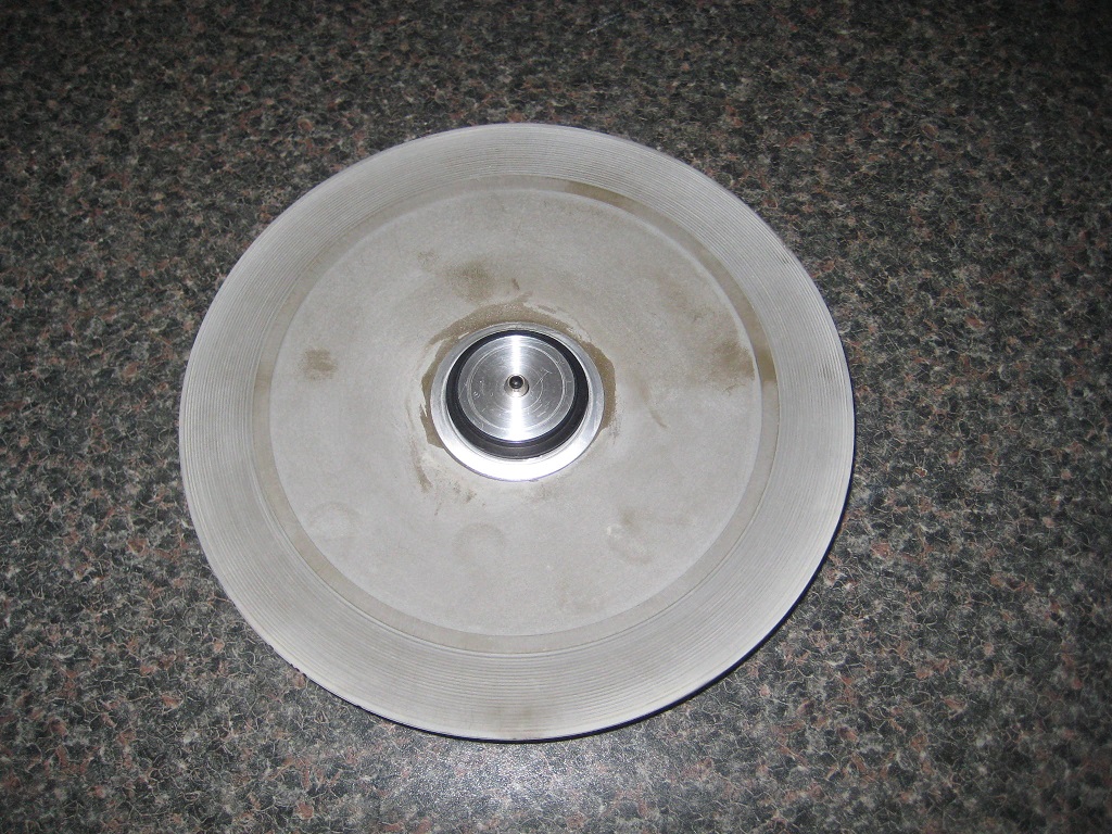

12 jul 2016 20:44 - 12 jul 2016 20:45 #61566 door Lee
Tip draaiplateau matje werd gestart door Lee
Meestal zijn de matjes van dit soort lelijk en verkleurd, na insmeren met zwarte schoensmeer, (de echte dus niet e.o.a. stift)
en een kwartiertje intrekken flink uitborstelen en navrijven met een nylon kous/panty.
Het resultaat is prima.
Lee
