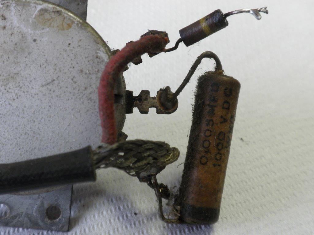

Misschien treble toon regeling. Vanwege die condensater??

Beste forummers,
Ik zit weer eens met een technische vraag en hoop dat er iemand hier een antwoord op weet.
Ik ben bezig met het nazicht van een Engelse radio-platenspeler FITTON type Ambassador.
De radio is nagekeken en speelt op alle golflengten zoals het hoort.
Nu ben ik de platenspeler in orde aan het maken. Tussen de opnemer en de radio zit een combinatie weerstand, potentiometer en condensator.
De potentiometer is een 1 Meg log type, de condensator 0,005MF en voor de weerstand meet ik 88Kohm(?). De toonopnemer is gesoldeerd aan de weerstand en de massadraad (zie foto)
Wat is de functie van deze schakeling en wat zou de normale waarde van de weerstand kunnen zijn?
MVG
François
