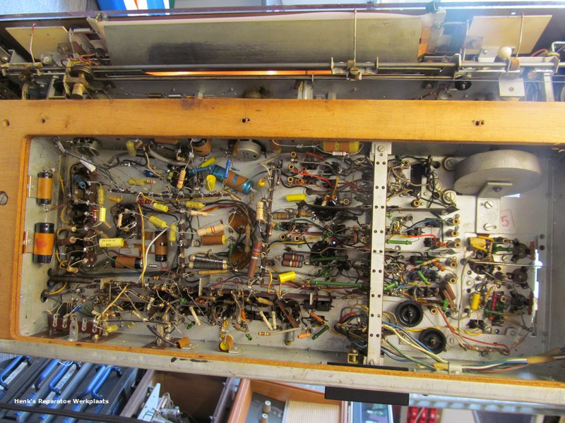

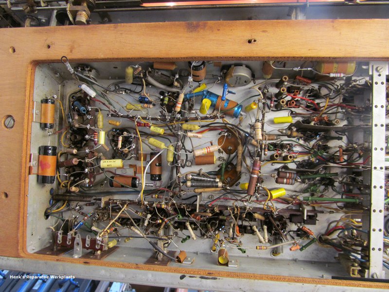

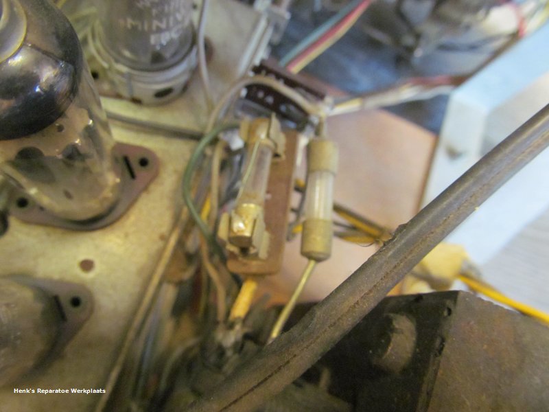

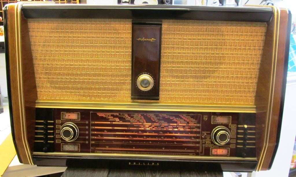

03 aug 2015 20:25 #54010
Beantwoord door admin in topic Philips BX998A
Paar voortgangs plaatjes.
Overbrugging van zekering verwijderd en probleem opgelost, Laag potmeter vervangen door een nieuw exemplaar en de as aangepast. Meeste verlopen of slechte onderdelen nu wel vervangen. Schaaldraden vernieuwd en mechanica schoon gemaakt en geolied. Eindbuizen vervangen door verse.
Motor maakt nog wat lawaai.

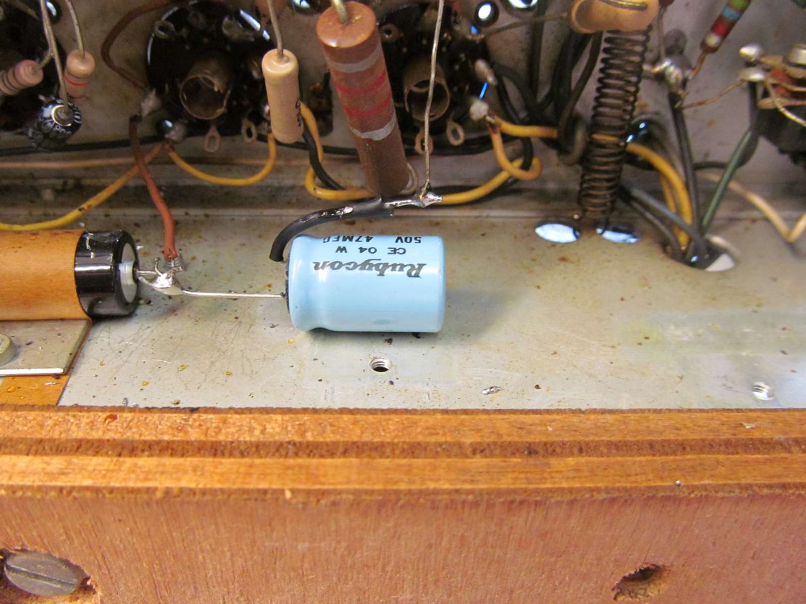

30 jul 2015 10:08 #53897
door Henk van t Kruis
Beantwoord door Henk van t Kruis in topic Philips BX998A

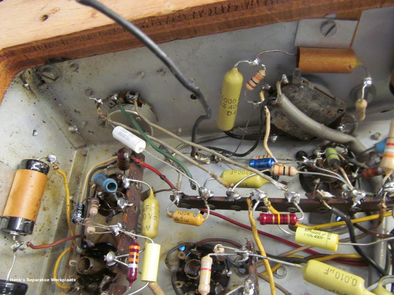

Maurice,
ik begrijp je opmerking niet. Ik ben er nog mee bezig en gebruik polyesther condensatoren van Philips ( mosterd - NOS)
En waar hogere spanningen, > 1000 volt, vereist zijn Visha y condensatoren en voor de elcootjes fabrikaat F&T.
Dus wat bedoel je met 1 model
Henk
Henk
29 jul 2015 22:30 #53894
door MauriceH
Beantwoord door MauriceH in topic Philips BX998A
Je kunt beter die mosterd C's bewaren voor de enkel stuks reparaties.
Netter zou zijn alles hier voor nieuw te kiezen.
Dus 1 model gebruiken.
Maar goed, weinigen die toestel van onderen zullen bewonderen.
Als het maar goed speelt.

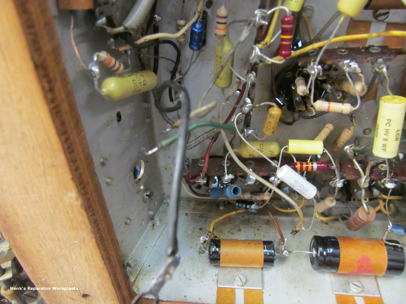

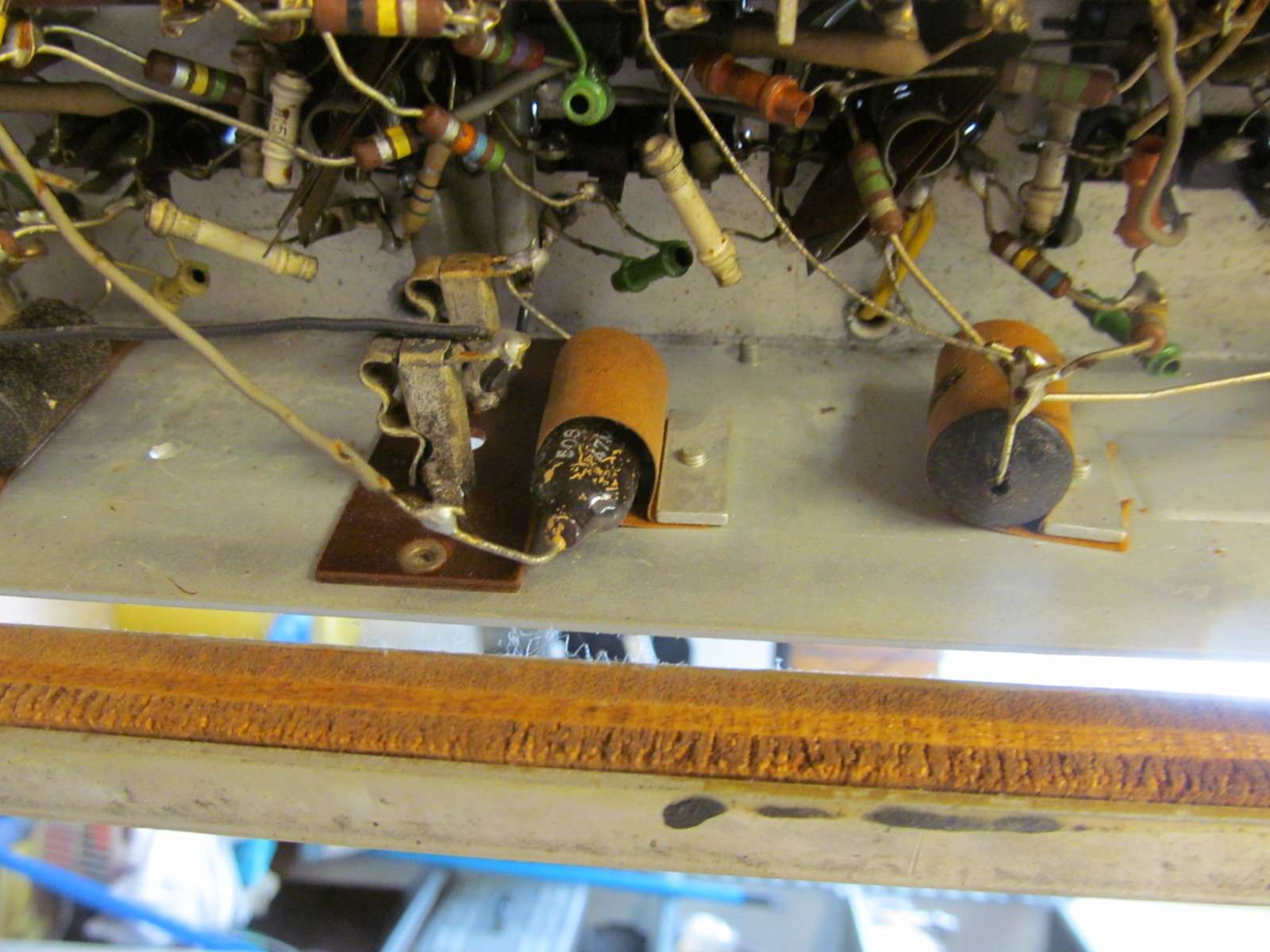

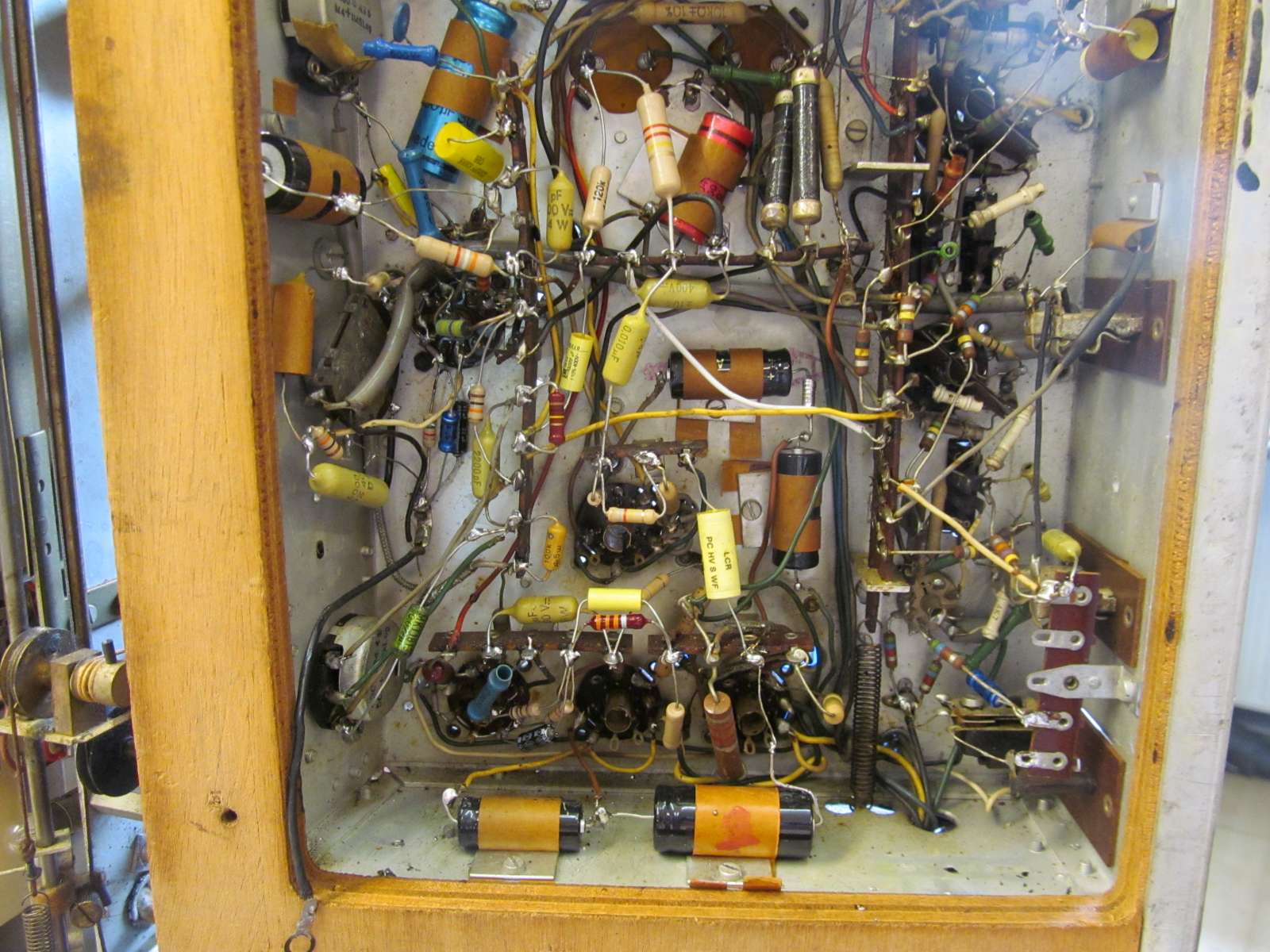

27 jul 2015 21:31 #53821
Kort geleden aan de radio gewerkt. Er is eerder aan de radio gewerkt. Hierbij valt op dat er een ratjetoe aan onderdelen is gebruikt en verder zijn oude condensatoren blijven zitten die vervangen zijn door er een andere condensator naast te monteren.
Misschien met de gedachte, het kan later weer in de oorspronkelijke staat worden terug gebracht. Ook zijn er afwijkende waardes toegepast, zonder dat er een redelijke verklaring voor is te vinden. Geeft altijd extra werk.
Dus stukje voor stukje aan het herstellen.
