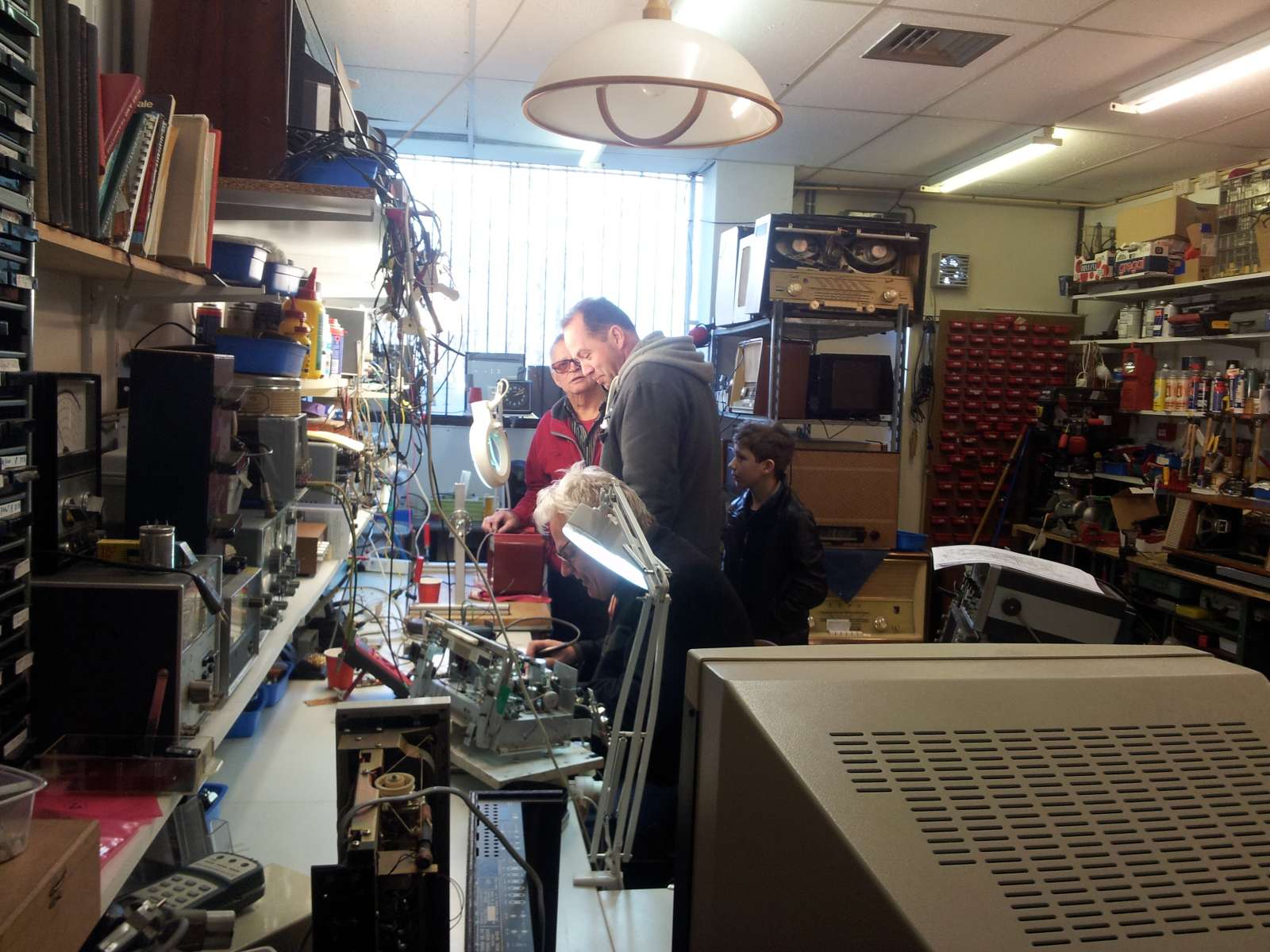

25 dec 2014 14:25 #49176
door Gino
Als het oud is is het leuk
Gisteren bij Henk en Peter langsgeweest in Purmerend :
Alwaar verwoedde pogingen om een B7X14A weer stereo te laten spelen.
Naast mijn Erres is ook de 525A mee naar huis genomen.
Dat zet ik later wel in een oud 525A draadje van me.....
Leuk om daar de hectiek van de reparatie/restauratie eens in het echt te zien !
